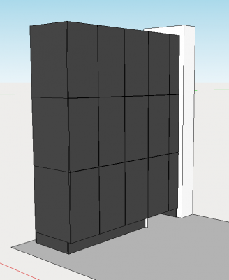

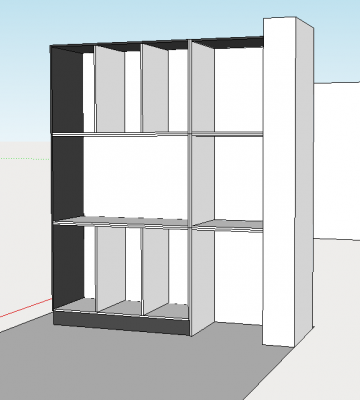

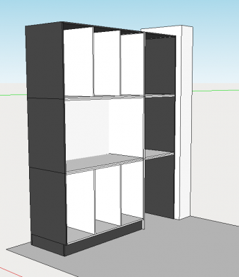

Ik heb uiteindelijk besloten om de volledige binnenkant van het meubel in witte melamine te maken, en alle fronten & zichtkanten in gelakte (zwarte) OSB. Nu heb ik nog een vraag hierover: de linkerzijde van het meubel is zichtbaar en de buitenkant moet dus ook in zwarte OSB. Werk ik hier dan best met een dubbele plaat (osb plaat tegen melamine plaat aan de binnenkant)? dat zou alvast het properste zijn; maar wat doe ik dan met de scharnier van mijn deurtjes aan de linkerkant? moeten opliggende deuren worden, maar dan krijg ik daar een wanddikte van 36mm, zijnd aar scharnieren voor?.
alternatief is natuurlijk om aan de linkerzijde geen melamine te gebruiken maar meteen de osb die ook de buitenkant is.
wat is de best practice voor dit soort problemen? je ziet immers vaak kasten met melamine corpus structuur maar met andere zichtmaterialen;
bedankt!

als op de kop van de niet-buitenkanten een streep witte melamine zichtbaar blijft, dan zou je de trend onderbreken door die op de kop van de buitenkant geen streepje wit te hebben
dus aan de linkerzijde witte melamine + osb

Ik zou de zwart gelakte plaat een deurdikte breder maken dan je corpus. Dan kijk je van de zijkant niet achter de deuren.
Je hebt (keukenkast)scharnieren voor opliggende deuren die geschikt zijn. Tijdens openen moet de scharnierzijde van de deur niet verder (in jouw geval) naar links bewegen.

bedoel je eigenlijk dat de deuren dan 'inliggend' lijken op de zwarte wand, maar eigenlijk opliggend gemonteerd zijn op het melamine corpus?

er zijn half- en 'volledig'-opliggende scharnieren
zet je horizontaal geen aparte modules tegen mekaar, dan heb je slechts 1 breedte van 18 mm
komen op die breedte zowel links als rechts scharnieren, dan neem je half-opliggende
tussen beide deuren moet er een ruimte zijn om te kunnen scharnieren
komt langs de ene kant een scharnier, en ligt er langs de andere een deur op die aan de andere kant scharniert, dan maak je de deur zo breed als nodig, zodat ook zij opligt
aan de kant van melamine + osb (en ook aan de muurkant ?) neem je volledig opliggende scharnieren, zodat de zichtbare strook melamine even groot is als in het midden
goeie scharnieren kan je horizontaal een paar mm verstellen
bij mijn weten zijn er geen scharnieren die een dubbele wanddikte overbruggen
je kan enkel de potboring verder naar de zijkant van de deur plaatsen
een proefstuk is aangeraden vooraleer je alles zaagt / bestelt
prima tip van collega mroden om de osb zoveel breder te maken als de deuren dik zijn
