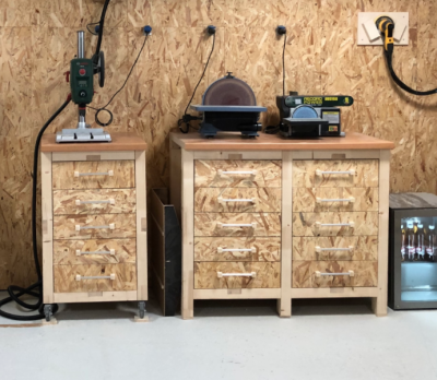

ik zou niet het goedkoopste hout nemen, je moet er jaren tegenaankijken en meestal is mooi plaatmateriaal ook fijner werken. Heb zelf een paar jaar geleden een grote werkplaatskast gemaakt van betonplex, zie hier.
Het het formaat keukenkastje aangehouden en allemaal losse kastjes gemaakt. Het kost iets meer materiaal, de tussenwanden worden dubbel, maar zo kan het beter gedemonteerd worden en nog een keer een herbestemming krijgen.

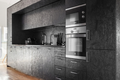

heb mijn kasten getekend en zal toch zo'n 60 m² aan 18 mm plaatmateriaal nodig hebben. zwarte betonplex wordt helaas onbetaalbaar en ik neig meer en meer naar OSB als oplossing voor dit project. Heeft iemand ervaring met het vervaardigen van maatkasten in OSB? je ziet ze soms op internet, ziet er wel netjes uit (vooral in zwart afgewerkt);
welke kwaliteit osb gebruik ik best?

Suturb, heb je ook naar zwart doorkleurde (h)mdf gekeken? Dat is door en door zwart en is een stuk steviger dan bouwmarkt MDF en ook nog een waterbestendig. Kosten en arbeidstechnisch wellicht interessant. Zit rond de €35,- per m2 en goede OSB zo rond de €20-€25 volgens mij.

osb kan ook maar om het nettjes te krijgen ben je veel meer tijd en geld kwijt dan met playwood.
