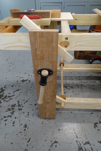

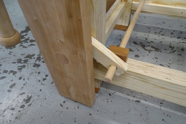

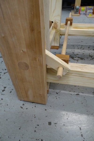

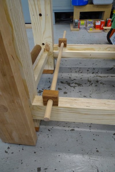

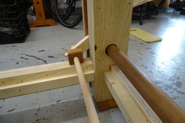

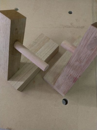

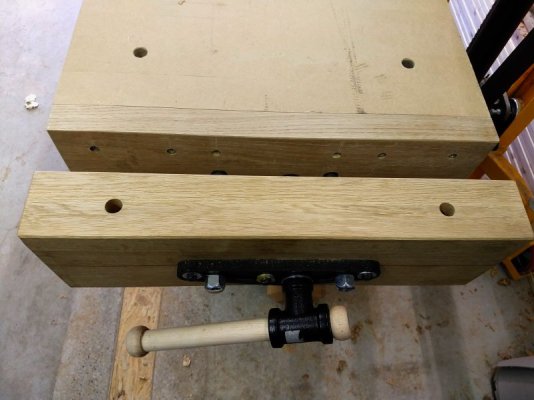

Van het weekeinde de bankschoef in de staart gezet, er is nog wel wat fijnafstelling nodig. Ook wil ik aan beide zijden van de bewegende bek een rampamoer schroeven om eventueel met een stuk draadeind het schranken tegen te gaan.
Ook een experimenteel 'zijklemmetje' gemaakt. Dit heeft nog wel wat meer aandacht nodig om goed te werken met een hogere klemdruk. Een lade oid inspannen werkt nu al wel denk ik.

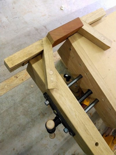

Ik ben voor mijn pootklem (legvise)ook iets aan het maken tegen het wringen.
Je kan zo iets ook maken voor een gewone bankschroef.kijk maar eens op vise rack stop.
Heb het zo eventjes los neergelegd maar dan zie je de bedoeling.
Ik werk vaak met de zelfde maten dus veel werk om in te stellen heb je niet.
Mijn bank is nog niet af maar het is wel duidelijk wat de bedoeling is.
Bekijk bijlage 130388
Bekijk bijlage 130387
Bekijk bijlage 130386
Dat ziet er fraai uit. Ga het bestuderen.
Zelf zat ik te denken aan een M14 draadstang met twee Metabo haakse slijper moeren. Die zijn, heel handig van gaatjes voorzien. Een voor de diepteinstelling en een als een vervanging voor een rampamoer. Ik wil dan de draadstang van links naar rechts kunnen wisselen omdat de bank vrij staat in de ruimte en van beide kanten bruikbaar is.
Dank.
