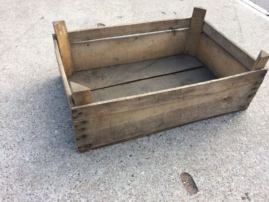

Maar, als het puur opbergkistjes worden voor gereedschap, en esthetiek aan de binnenkant zou iets minder belangrijk zijn, zou ik er persoonlijk ook verstek gezaagde verstevingingshoeken in lijmen op de manier van fruitkistjes.
