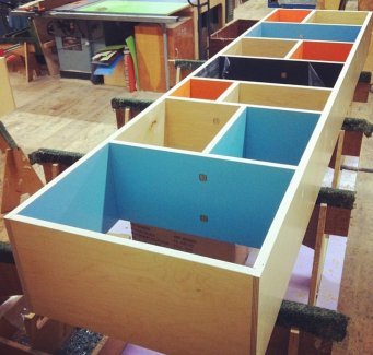

Wat gebeurt er bij deze opstelling ? Laminaten plaatselijk opgelijmd en goed ondersteund..
mvg

Bij de getoonde constructie zal niet veel meer gebeuren, op voorwaarde dat er voldoende deuvels, lamello's of schroeven gebruikt zijn op de verbindingen. Anders gaan sommige onderdelen toch schotelen.
Mvg,
André

Dit soort kasten heb ik een aantal keren toegepast in kinderdagverblijven, daarbij werd tegengeplakt met berken HPL tegen het kromtrekken. Dat gaat gegarandeerd gebeuren bij niet geklemde onderdelen.

En als je nou multiplex gebruikt, met aan 1 kant hpl en daarna (of eerst) het niet beplakte in de blanke lak zet? Vind het wel een mooi effect zoals de kast op de foto van Janoel. Of eerst alles lakken en daarna hpl opplakken?
