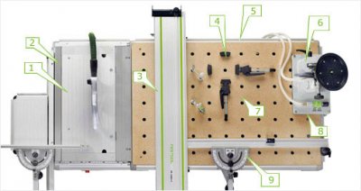

Verder viel mij op dat het letterlijk een afgeleide is van de festool multifunctionele werktafel de MFT3 waarbij je die veritas spulletjes niet gebruikt maar gewoon klemmen in de gaten steekt.
hier een plaatje van de duitse festool site.
die tafel kost vlot hetzelfde zonder die zaagtafel aanvulling.

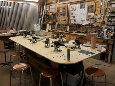

goedemiddag
ben ook van plan een werkbank te maken.
die op het filmpje was wel vet.
ben alleen op zoek naar span klemmen maar die van festool zijn erg duur iemand nog andere opties waar ik deze kan kopen.
kan link niet plakken maar die je in de gaten in de werkbank doet
zoals op de festool tafel hierboven .
nummer 4
hoor graag een reactie
