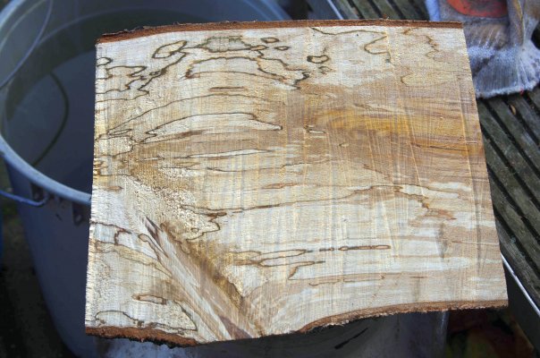

Ik heb van het voorjaar een stammetje van een berk gekregen.
Heb het een week geleden naar binnen gehaald, een stuk eraf gezaagd en in de lengte doorgezaagd.
Wat ik ervan ga maken weet ik niet, eerst maar wat laten drogen, zat nu nog op zo,n 70%
Ik zal eens kijken of ik het lange stuk met de lintzaag in de lengt door kan zagen, maar ben bang dat hij niet past, morgen maar meten.

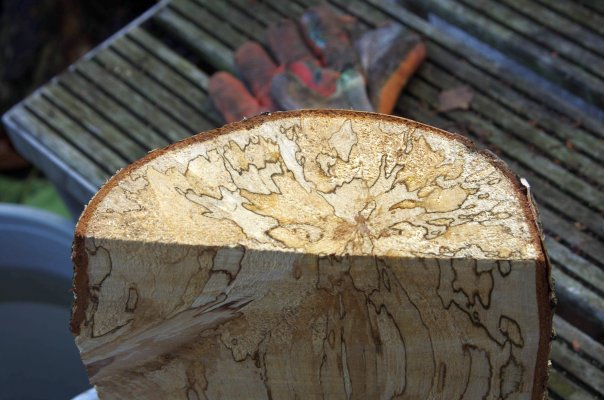

Nee, die kleurtjes en streepjes is een schimmelaantasting, die ik bewerkstelligt heb door het hout een half jaar onder de heg te gooien.
Het wordt, Slaap, genoemd en het komt bij meerdere houtsoorten voor.

Nou heb ik onlangs een stukje berk meegenomen uit het bos waar ook wat slaap in zit, dit ligt nu bij mij ook onder de heg. Is het nu raadzaam om dat te laten liggen en aan het einde van de winter naar binnen te halen of gaat de schimmel door tijdens het drogingsproces? Dus nu al naar binnen halen?

Bij berk gaat het heel snel, let daar op.
Als je er een plak afzaagt heb je misschien een indicatie.
Laat je het te lang leggen, is het zelfs niet geschikt meer als brandhout.

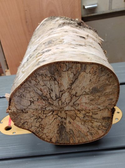

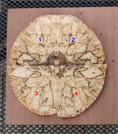

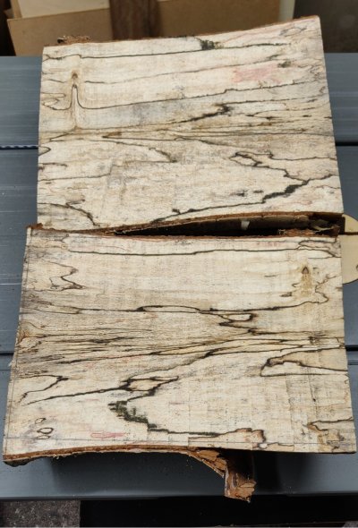

Dat is ook toevallig . Een paar weken geleden kreeg ik van mijn broer 2 stammetjes berk , waarvan we eerst de kopse kanten "schoon" hebben gezaagd en daarna doormidden in de lengte richting . Ik was blij verrast toen ik de "tekening" zag . Zo mooi !
Dezen hadden al jàààren onder een overkapping ( in de buitenlucht) gelegen . Er zaten ook al wat rotte /zachte plekken in aan de kopse kanten . Ik heb de 2 helften , in langsrichting, nog een keer door midden gezaagd en had toen dus 4 kwarten . Toen ontstond het idee om er een onderzetter van te maken . Dat is uiteindelijk mislukt , omdat alles flink krom trok . Toch even een plaatje laten zien . Deel 1 en 2 zijn gespiegeld met elkaar . Deel 3 en 4 ook met elkaar , maar niet precies met deel 1 en 2 . Ik denk dat dat komt door zaagverlies door de breedte van de ketting .

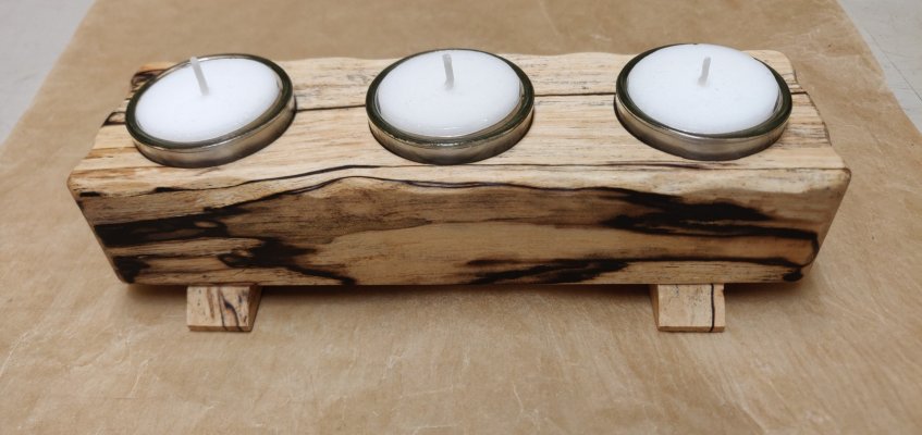

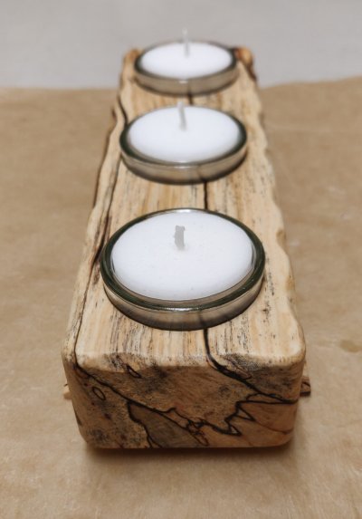

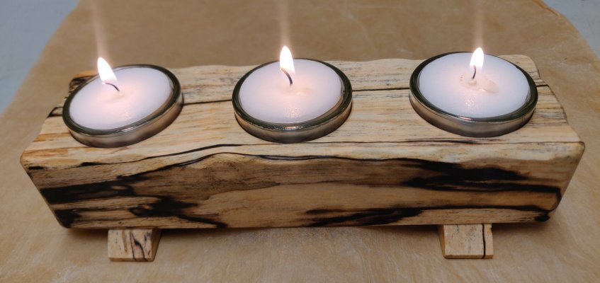

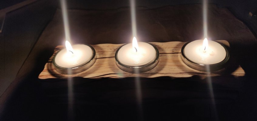

Wat ik er vorige week o.a. nog van gemaakt heb , dit :
De theelicht houder vandaag afgegeven bij mijn schoonzus en ze was er blij mee .(y)
