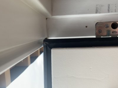

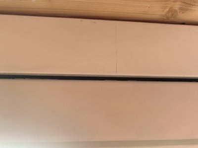

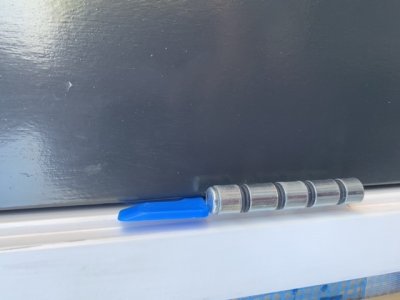

Even met vulplaatjes aan het meten geweest:
Gemeten vanuit het middelste scharnier
Rechts 3mm tussen deur en kozijn
Links 4mm tussen deur en kozijn
Tussen de deuren 11mm. In totaal dus 18mm.
In ons huis zitten ook tuindeuren. Daar heb ik links en rechts 2mm en in het midden 5, samen 9mm. 9mm verschil! Maar waar komt het nou vandaan, dat verschil?
In het doorgeven van de maatvoering was de opdracht voor de buitenwerkse maat: 2x de deurmaat + 107mm. De deuren zouden 88cm moeten zijn en kwam ik op 1867mm. Het kozijn is besteld op 1870 (dat had de timmerman berekend die ze eerst zou maken).
Dat is dus al 3mm teveel. Net de deuren nagemeten en die zitten op 87.7
Nog eens 2x3mm verschil dus. Laten we alles bij elkaar optellen: 3+3+3=9 (uit m’n hoofd). Dat is toevallig! Precies het verschil!
Gelukkig weet ik dus waar het mis is gegaan. Het voelt niet goed om dit weg proberen te werken met latjes. Ben bang dat ik me er altijd aan zal gaan storen. Deuren vervangen is veel duurder als de kozijnen, dus ik denk toch maar op de blaren zitten. Misschien kunnen we de kunststof onderdorpel hergebruiken en daarmee wat geld besparen.

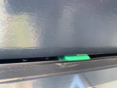

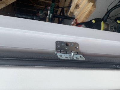

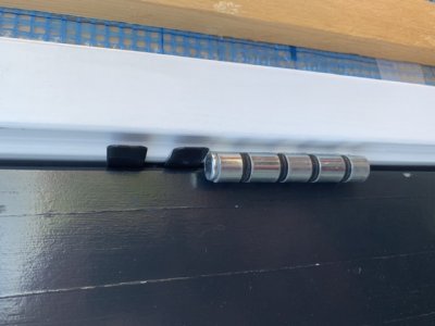

Die moet er nog in, dus dat scheelt! 😀 maar ik snap je punt. Dan kom je nog met het rubber te zitten natuurlijk. Die moet dan rondom vervangen en aan de binnenkant krijg je dan een grotere kier te zien denk ik.
Ik zal een afweging moeten maken qua kosten en aanzicht/werk denk ik. Bedankt voor het meedenken allemaal! Ik laat het uiteraard weten als de knoop is doorgehakt en hoe het is geworden.
