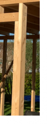

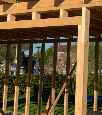

Gister heb ik een tuindeuren kozijn en raamkozijn opgehaald. Deze zijn gemaakt van dark red meranti. De profielen waren al gegrond maar waar hoeken zijn gekant en zaagsneden zitten nog niet. Daarom eerst alles licht opgeschuurd en in goede grondverf gezet (sikkens rubbol prime). Wat een top spul!
Maar dan komt het straks aan op het monteren. Zoals op de foto wellicht is te zien heb ik een dubbele stijl (45x95). 1 ter ondersteuning van de latei en 1 die doorloopt tot boven. De korte stijl, onder de latei, is enkel van opzij geschroefd, dus deze kan er eventueel nog uit.
De opening is 10mm breder als het kozijn, dus 5mm speling links en rechts.
Ik heb voor de zekerheid gister 6x140 verzinkt schroeven gehaald van Woodies. 2 balken zijn samen 90 breed + 5mm kier maakt 95. Dan hou ik dus 45mm over als body in het kozijn.
Het idee is om een stuk of 5 schroeven per kant te gebruiken, maar toen dacht ik: moet het kozijn ook voorgeboord worden? En indien dat moet, dan moet ik wel een hele lange 4mm boor hebben.
Weet iemand wat een dergelijk kozijn doet als je daar zo een schroef in zet?

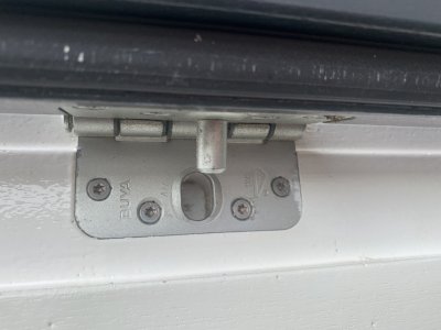

Vanuit het kozijn schroeven achter de scharnieren is inderdaad ook een goed alternatief. Ik heb 89mm scharnieren met zo’n ‘pen’ die in het kozijn valt. Dan zou ik in deze verdieping de schroef moeten zetten? Of willekeurig ergens achter het scharnier, en daarna pas het scharnier plaatsen?
De deuren moeten nog afgehangen, dus de positie van de scharnier zijn nog niet bepaald. Dus dan zou ik dat eerst moeten afwachten voordat ik de kozijnen kan monteren.

Boren ter hoogte van de scharnieren, of in de sponning van het glas (kan mooi, glas zit er nog niet in) klinkt zo gek nog niet!
Dit is een foto van onze achterdeur. Voor de schuur heb ik precies dezelfde scharnieren.
Kan ik de schroef dan plaatsen daar waar die verdieping dan al zit, of hou ik dan te weinig vlees over voor een sterke verbinding?
Of moet ik dan een ‘vrij’ plekje uitzoeken achter de scharnieren, tussen alle gaten van de schroeven? Sorry voor de vele vragen, maar ik vraag liever wat te veel in plaats van dat ik straks m’n kozijnen heb verpest 😅
Bijtel
31 jan 2012
3.409
436
Goeree-Overflakkee
Je ziet al op de foto van het scharnier dat er nauwelijks plek is voor een flinke schroef. Gedoemd om te mislukken. Ze de schroef gewoon in de sponning, iets verdiept zodat je het kan plamuren of er een plug in kan lijmen.

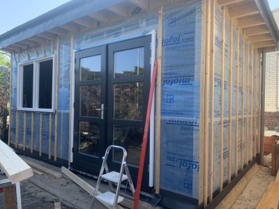

Fons is even langs geweest (bedankt Fons, echt top!!) en had direct een paar afstand schroeven meegenomen zodat ik direct verder kan als het nodig was!
Ook had Fons nog een tip over het plaatsen van het kozijn qua diepte en afwateren, dus er gaat nog een kleine wijziging doorgevoerd worden. De hulpstijlen gaan iets naar voren zodat het kozijn op zijn beurt ook nog iets naar voren kan. Op die manier valt de dorpel van het raamkozijn over het Rabat heen en heb ik later mogelijk minder last van vochtproblemen.
Dit filmpje nog even opgezocht over de afstand schroef:
De gaten zou ik later eventueel nog dicht kunnen maken, maar omdat beide kanten scharnier kanten zijn, hoeft dat niet direct.
Ik laat het weten als ze er in zitten!

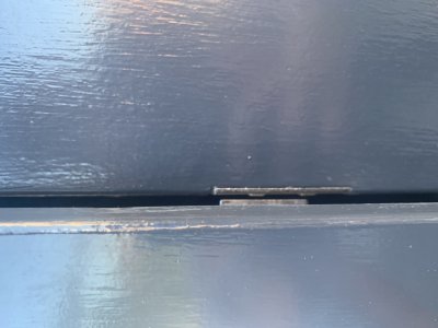

Kozijn en deuren zitten er in. Helaas om tot de conclusie te komen dat het kozijn wat te breed is. Geen idee hoe dit heeft kunnen gebeuren, maar alles mag er weer uit ben ik bang!
Ik heb de scharnieren aan de kant van het kozijn al opgevuld met uitvulplaatjes en nog valt hij niet eens uit zichzelf in het slot. Het verschil is daarmee echt te groot.

Als dat een foto van je schoot en slotplaat zijn, lijkt het dat je slotplaat wat te hoog, dan wel te laag zit.
peterdorn
1 dec 2019
406
175
Leeuwarden
Klopt goed gezien. De deur hangt nog wat in het midden. Alleen ik heb dus al 2mm opvulplaatjes achter de scharnieren zitten, ook aan de onderkant. Dus om het te kunnen stellen zou er aan de onderkant nog meer bij moeten, maar dan wordt het er niet mooier op.
een aluminium profiel (platte strip?) erop schroeven?
Op de deuren? En hoe krijg je de scharnieren dan verzonken?
vandikte
3 jul 2013
1.759
458
Almere
Kan het niet goed zien maar als je 2of 3 mm ruimte hebt tussen de deuren op de sluitkant van de ontvangende deur een strip monteren.
