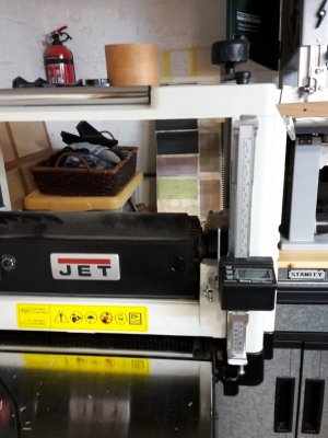

en om de review aan te vullen: ik heb vanmorgen eindelijk tijd gehad om de Jet te upgraden met een digitale meter, Wixley WR510.
Montage was gemakkelijk en snel, calibratie easy en metingen reproduceerbaar
