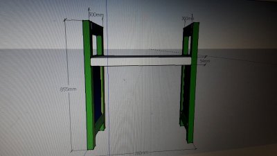

Aan de ene kant komt m.n zaagtafel aan de andere kant de jet
Nu moet er van onderen nog een bodem ingemaakt worden maar de vraag is nu hoeveel ruimte ik nodig heb voor de jet als tie op z.n kop hangt.

Hallo Peter, een goed idee zo'n flipflop tafel! Hou er wel rekening mee dat de Jet vlak/vandikte bank nog best een zwaar apparaat is en dat je tijdens gebruik je materiaal een klein beetje duwt, zorg er dus voor dat de tafel niet om kan vallen. Ik dacht dat Viepert z'n Jet inmiddels verkocht heeft. Zal ik de mijne vanavond voor je opmeten?
Ik vind de Jet een zeer goede machine, voor mij een blijvertje. Heel compact en goede kwaliteit. Met wat hulpmiddelen voor de Jet en een paar handschaven kan ik ook nog snel en goed vlakken.

Ja de tafel moet goed geborgd worden dat komt wel goed blad van 30 mm stevige as erdoor
Op de 4 hoek punten borgen. Dan moet de lukken. Als je jouw jet op wilt meten graag.
Ben druk aant tekenen en rekenen om m.n schuurtje opnieuw in te richten. Blijft altijd schuiven en puzzelen met die kleien ruimte. Dan is zo.n flip top table meer dan welkom.
