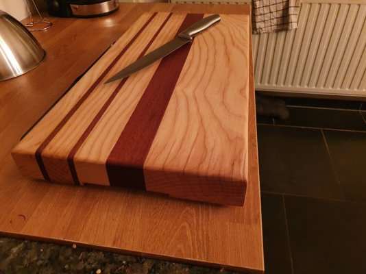

Gebruik gemaakt van mineraal olie drie keer totdat de snijplank niets meer opnam en als afwerking een cutting board butter gemaakt van witte bijenwas gecombineerd met dezelfde mineraal olie.
mineraal olie van materialix (levensmiddelen kwaliteit)
beide producten gekocht op amazon
    87,5 KB · Weergaven: 32
    122,4 KB · Weergaven: 33

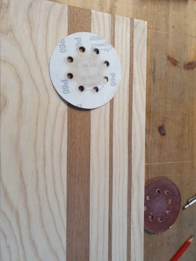

Ziet er goed uit.
Heb zelf de plank met 600 geschuurd.
Ook zelf een mooie wax gemaakt.
Ik merk wel dat je de plank éénmalig meermaals de snijplank goed moet voeden met olie en de wax goed aan brengen voor het goed pakt.
Dit was tenminste mijn ervaring

Ziet er goed uit.
Idd over een periode van twee dagen drie keer een laag mineraal olie aangebracht tot de plank niets meer opnam. daarna een massage van snijplank boter en daarna uitpoetsen. dat geeft een goede bescherming en een mooie zijdeglans.

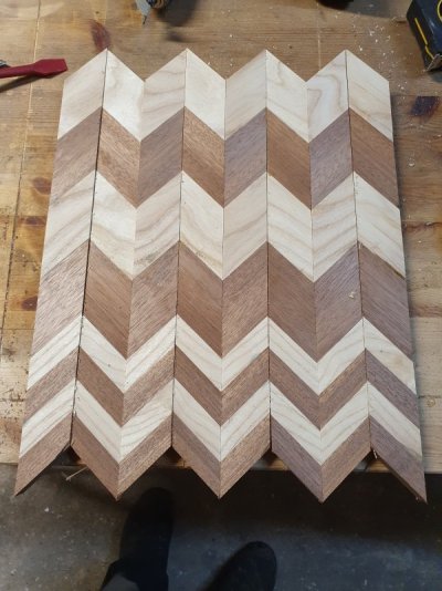

De ervaring was precies zoals jij zegt een paar dagen oliën en daarna een paar keer waxen, een week later dit weer herhalen met licht opschuren van te voren en dan is die klaar
en kijken hoeveel olie deze lust na het volgende lijmmoment en het schuren natuurlijk. Ik schuur niet verder dan 300 scheelt weer tijd
    108,7 KB · Weergaven: 14
