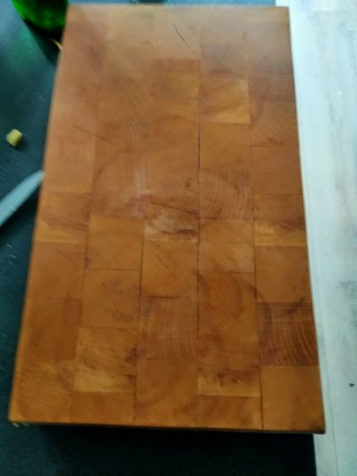

Hier twee linkje uit het verleden. snijplank en doosje
Na 9 jaar heb ik de plank flink geschuurd. Door het veelvuldig gebruik van een hete skillet zag de plank er een beetje verbrand en flets uit. Er ging 9 jaar geleden 3 flesjes walnootolie in. Dus 3/4 liter. Nu ziet ie er zo uit.
Ja je ziet nog de brandplekken maar ik had geen zin om er erg lang op te schuren. En ja er mag weer een beetje olie op. En er zitten vanaf het begin een paar Scheurtjes in de lijmverbindingen. Rechts onder zie je dat het duidelijkst. Soms is ie niet meer helemaal recht dan maak ik hem nat en leg hem omgekeerd neer.
Verder kan het een erfstuk worden want hij is ruim 4 cm dik. Hakblok mag je hem ook noemen. Gebruik bijna elke dag.
