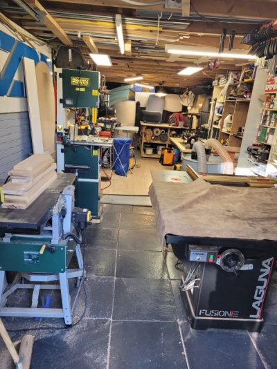

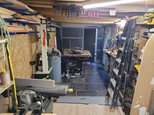

Overzicht mijn garage/werkplaats is 3 meter breed en 13 meter lang(laatste 3 meter is een schuur voor opslag)
Dus de totale speel oppervlakte is 30 vierkante meter.
Waarvan rond de 50% ingericht is voor stofferen en 50% bezigheid therapie.
Het is enkel steens zonder isolatie(toekomst project)
Even een foto vanuit de deur genomen.
Nou dat was de korte inleiding.
Gezien alles toch gaat veranderen ga ik niet teveel tijd stoppen in hoe het er nu bij staat en hangt(plafond is een prima verstop plek voor sommige dingen)

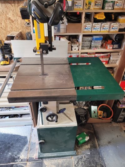

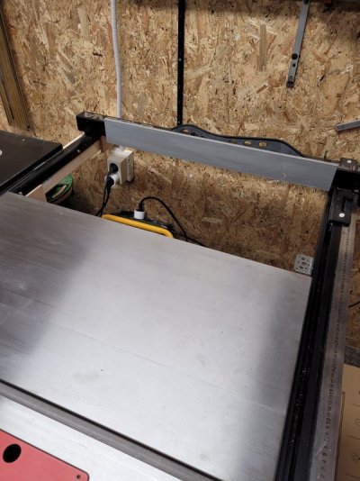

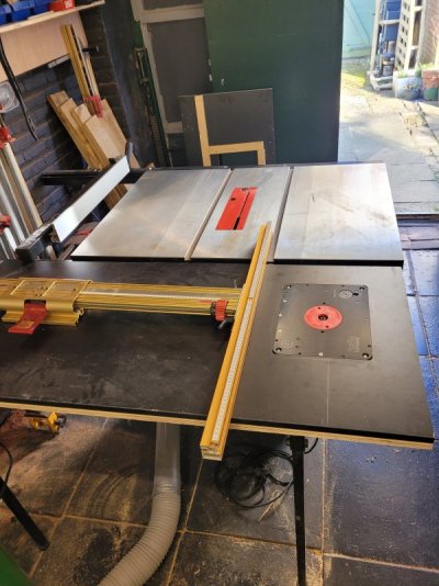

Nu waar ik mee bezig ben de Laguna Fusion 3.
Heb ergens gepost dat ik de tafel/geleider korter had gemaakt.
Nou dat hebben we maar weer ongedaan gemaakt....
Heb een Incra LS 25 inch gekocht via marktplaats
Zat alleen een flipstop rail op inplaats van een freesrail.(krijg de maten nog door van een lid om te kijken of de wonder fence hier wel op past)
Voor de zaagtafel perfect maar voor frezen net niet.
Voor de test/probeer ronde heb ik een zwarte folie spaanplaat 18mm op een 18mm multiplex geplakt/geschroefd.
Vermoed dat ik de Incra met MFT verzonken benchdogs ga bevestigen.
Iets met dat zaagt fijner als die niet in de weg zit.
Waarschijnlijk had ik een 17 inch beter gevonden kwa ligging van me jessem freeslift.(zit een dewalt dw615 onder)
Maar ja voor de juiste prijs passen we ons aan.(voordeel is wel dat ik breder in de plaat kan vrezen, nu 60cm vanaf fence tot frees)

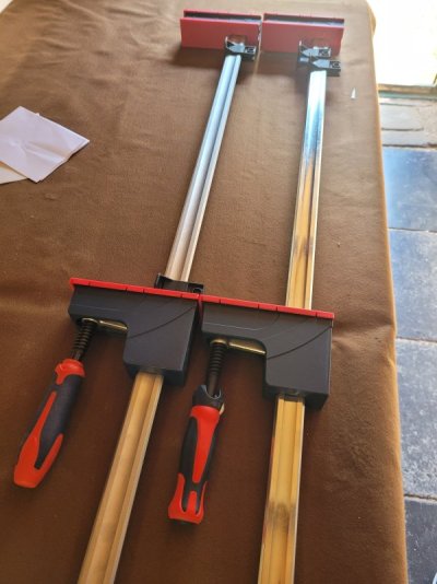

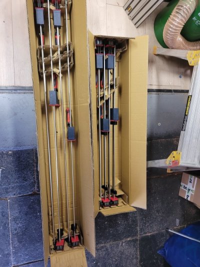

Heb toch besloten wat euro's aan klemmen te besteden.
Heb gekozen voor 4x 1000 en 4x 1500 daar zou ik een eind mee kunnen komen ter samen met mijn pijpklemmen.
Was een beetje verbaasd, had ze op 2 websites besteld ( Dieter had de 1500 niet op voorraad )
De 1000 zijn van fine-tools/Dieter
En de 1500 zijn van IGM.
Maar ik ben nog nooit zo zeker geweest dat iets uit dezelfde fabriek kwam :p
De IGM is Chroom en heeft het verstelbare handvat.
De Dieter is mat en heeft geen verstelbaar handvat.
Meer verschillen kon ik niet vinden op het eerste gezicht.
Nou liggen ze in een hoekje te wachten tot ik er tijd voor heb om ermee te spelen.

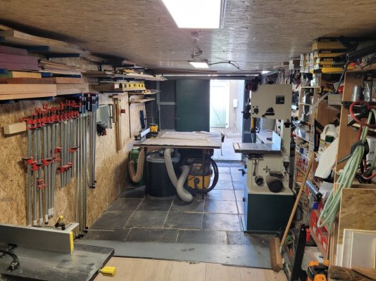

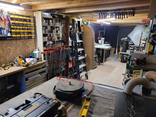

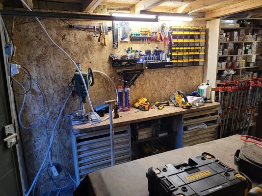

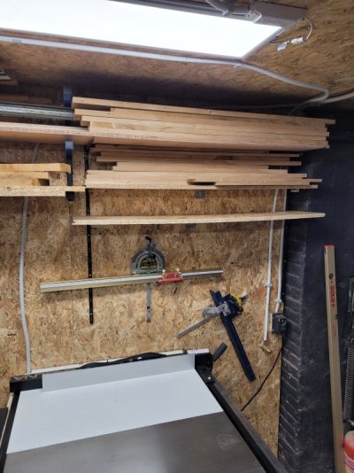

Nou we zijn onderweg.
Zit alleen mezelf in de weg met de indeling :)
2 zijwanden geïsoleerd en afgewerkt met 18mm osb3(ongeveer 5 meter diep volgende 5 komt later)
Plafond is een dubbele balk geworden voor de zonnepanelen(komen als het goed is vrijdag)
Ruimte overgehouden voor de meterkast(gok volgende week)
De HBM dragers ook gemonteerd. Had ik tenminste weer een beetje ruimte :p
Nou nog een plek vinden voor me lijmklemmen , zometeen is het dak dicht dus dan kunnen ze ook niet meer op de balken :)
Plafond moet nog geisoleerd worden en dan 9mm OSB erop.
Dan de verlichting en stopcontacten aanleggen.
Nu maar een paar foto's van de chaos die het nu is.

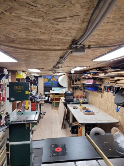

Nou vandaag maar het plafond gedaan.
10cm isolatie afgewerkt met 9mm osb.
Het begint vorm te krijgen 😁
Alleen de lijmtangen heb ik nog geen idee voor.
Heb niet echt de hoogte om ze aan het plafond te hangen....
Van de week effe extra lampen bestellen 2 is wel heel donker.

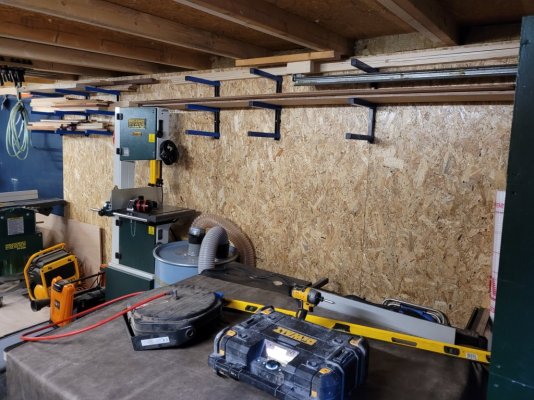

Ojah....
Heb 1 van de cycloon vatten 30cm verkleind(beetje knippen en lassen)
Nu past ie onder de freestafel scheelt ook weer ruimte.
Pak het grote vat wel als ik met de vlakbank ga werken.
Gisteren de tafel verlenging voor de Sabre 350 besteld.
Beetje extra stabiliteit kan geen kwaad.
Wil hem ook nog op wielen hebben maar dat komt later wel.

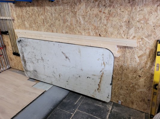

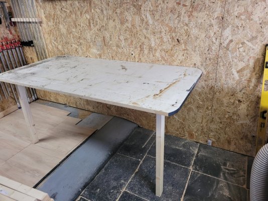

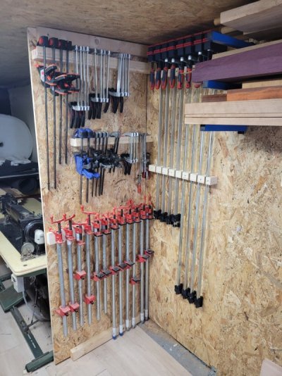

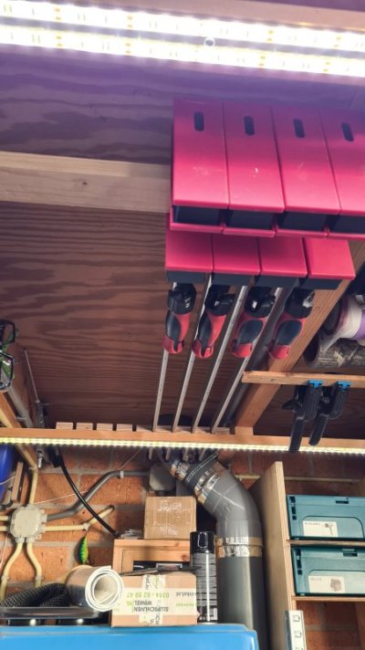

Nou heb een hoekje gemaakt voor de lijmklemmen.
Meteen de tafelverlenging gemonteerd.
Toen me werktafel opklapbaar gemaakt.
Op vaste poten zou die beetje teveel ruimte in nemen.
Moet alleen het poot systeem upgraden...
Maar voor nu ben ik er klaar mee.
Alles heeft een plek of het de juiste is gaan we het niet over hebben 😂

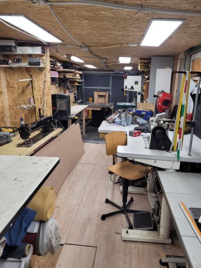

En er was licht.
Al het stroom op de buitenlamp na is klaar.
Luchtleiding loopt ook over het plafond.
Vandaag proberen het gat op te vullen.
En dan kijken of we er nog een kasje onder maken .

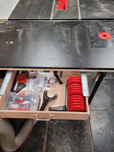

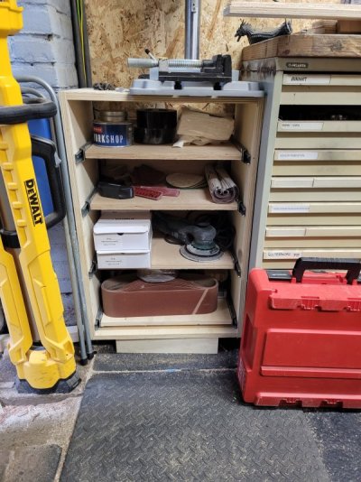

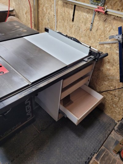

Nou plankje erin kastje eronder.
Meteen de scharnieren van @MarcoB2022 kunnen testen😁
Alleen nog frontjes maken.
Had meteen de smaak te pakken 😂
Meteen klein kastje voor de schuur middelen gemaakt.
Gewoon plankje met achterkant.
Kan ik tenminste in de gaten houden hoeveel ik nog heb.
Meteen een laatje gemaakt voor de tafelfrees.
Zo'n scharnier kan best op ze zijkant 😅

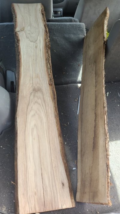

En laten ze nou daar net een hout zagerij hebben :)
Kon het niet laten wat lokaal eiken te kopen. :p
Zou wat steviger moeten wezen dan regulier eiken ben benieuwd.
Nu eerst de vakantie uit zitten tot we er iets mee kunnen doen...... :p
