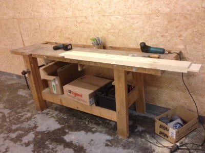

Ondertussen nog een werkbank op de kop kunnen tikken voor weinig geld.
M'n vader kocht er ook één. Opruiming bij m'n oude baas.
Als ik eens tijd heb schuur ik ze nog helemaal op.

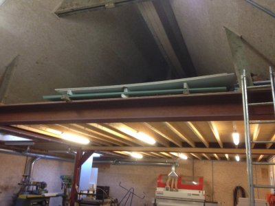

Dat van die stang kan ik altijd nog wel eens voorstellen aan m'n vrouw :p, maar voorlopig zal het met een ladder langs de vide gaan.
Later zal ik waarschijnlijk een trapgat maken achteraan op de zolder. Maar ik zal nog even moeten kijken waar ik dit het beste kan doen zodat de trap/ladder het minst in de weg zal staan.
S.
Als je er niet al te vaak komt is een vlizo trap ook nog wel een idee. Weet je iig zeker dat ie beneden nooit in de weg staat. Grote dingen kunnen dan altijd via de vide.

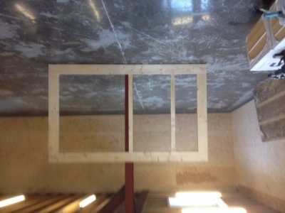

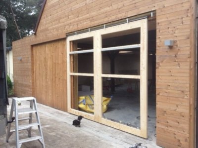

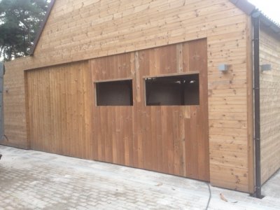

Vandaag eerst de klinkers rond de poort aangewerkt en een afwateringsgoot gelegd.
Daarna na heb ik de kaders van de poort verlijmt. Het hout (wit grenen volgens de houthandel, epicia volgens mij) heb
ik geschaafd, pennen getrokken en lange gaten geboord bij m'n houthandel.
Tegen eind volgende week zou ik dit zelf moeten kunnen, als m'n machines geleverd worden. :)

Ehm, ik ben er nog niet uit hoe ik de foto moet zien :p .
Is ie misschien ondersteboven?
En waar is de poort voor, bij jezelf op het erf?

@ Okke, Zo heb je er misschien een beter zicht op:

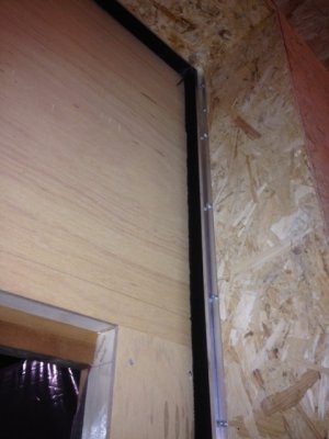

Hoe ga je de afdichtingen rondom de poort afwerken? Vroeger werden deze poorten voornamelijk voor stallingen en dergelijke gebruikt, waar een beetje (veel) tocht niet belangrijk was. Maar ik veronderstel dat jij je poort toch behoorlijk winddicht wil hebben.

@Mathieu, hierbij een foto van van de borstelprofielen waarmee ik de poort afgedicht heb, dit is natuurlijk niet 100 % dicht, maar
toch voldoende voor een atelier.

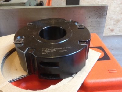

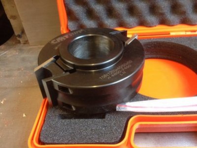

Aangezien m'n vorige freesmachine een as van 30 mm had en deze een van 50 mm heb ik een aantal nieuwe frezen moeten kopen.
Een Cmt freeskop voor verwisselbare messen.
En een sponningfrees van 50 mm met 4 schuingestelde messen en voorsnijders.
Gelukkig heb ik verstelbare groeffrezen met een asgat van 50 mm. Deze gebruikte ik met verloopringen.
Nu nog op zoek naar een freeskop met kantelbare messen.
Bij deze verkoop ik dus mijn gebruikte freeskop voor verwisselbare messen en m'n sponningfrees, beide met asgat van 30 mm. Binnenkort op het marktplein.

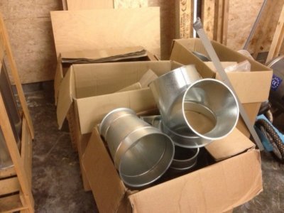

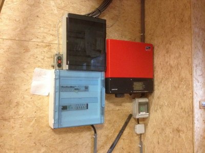

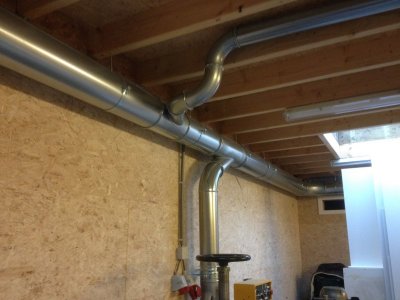

De persluchtleidingen, elektriciteit en stofafzuiging geplaatst.

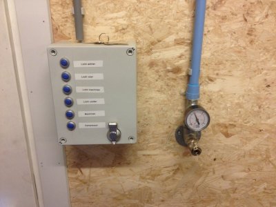

Op het knoppenkastje heb ik een knop voorzien waarmee ik de stroom naar al m'n machines kan afsluiten en
blokkeren dmv een sleutelcontact. Zo kunnen m'n kleine kinderen achter m'n rug de machines nooit starten.

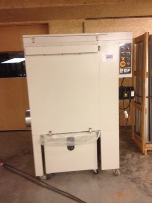

De stofafzuiging wordt voorlopig nog gestart met het kastje dat je ziet naast de zekeringkast. Maar m'n leverancier werkt nog aan een oplossing om deze te starten 10 seconden na het inschakelen van een machine. Deze loopt dan ook 10 seconden langer dan de machine.

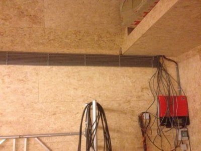

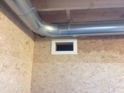

Omdat mijn afzuiggroep niet in m'n atelier zelf staat heb ik een opening in de muur gemaakt naar de afzuiggroep (deze staat in een andere ruimte achter m'n atelier). Zo raak ik in de winter al de warmte niet kwijt van m'n atelier. Deze groep trekt nl 4500m3 lucht naar buiten. Zonder dit gat in de muur zou er koude lucht langs kieren aangezogen worden.

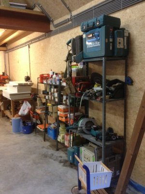

Tegen deze muur maak ik binnenkort nog een kastenwand om alles op te bergen. De voorlopige opbergrekjes zitten al goed voel, en dan zitten er nog veel van m'n spullen in de kelder.
Opslagplaat van m'n platen op de zolder.

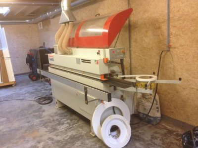

De kantenlijmer, Bimatic

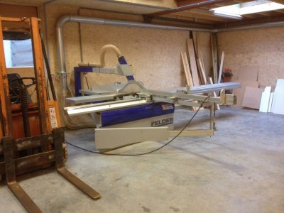

Paneelzaag, Felder

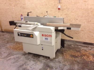

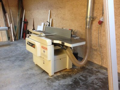

Schaafmachine SCM

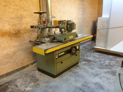

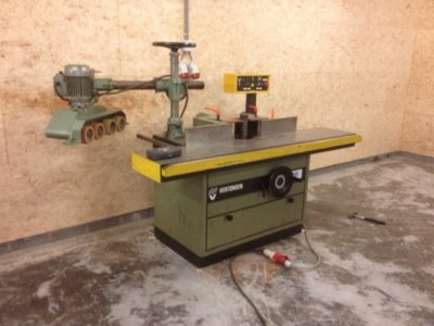

Freesmachine Vertongen

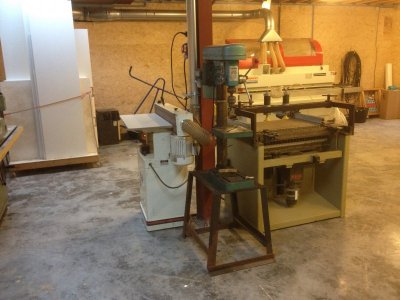

Eilandje met drevelboor, kantenschuurmachine en kolomboormachine.

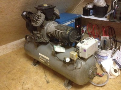

Deze jongen voorziet alles van perslucht, Atlas - Copco met Compair luchtdroger.

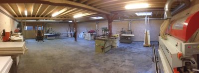

Overzichtje
Staat nog op de verlanglijst: lintzaag en pennenbank.
Zo, m'n atelier is nu voor 99 % klaar. We hebben er hard aan gewerkt en dit op 6 maanden kunnen verwezenlijken, het was zeer leerijk en leuk werk, maar ik ben blij dat het nu klaar is (en m'n vrouw nog veel meer).
