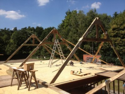

Update:

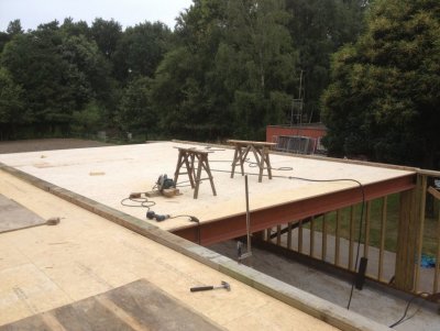

Vandaag hebben we de osb platen van de verdiepingsvloer geplaatst, de muurplaten gelegd en al 1 spant klaargemaakt.
Zoals je kan zien ligt er geen verdiepingsvloer in het eerste deel van de werkplaats, zo kan ik met de vorklift makkelijk
grote spullen op de zolder zetten.

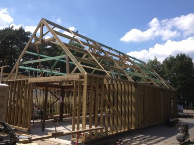

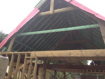

De spanten staan erop.
Het hout voor het dak is gedrenkte epicia. Dit hout gebruik ik terug van het gebouw dat er vroeger stond.
De kleur van deze balken is wel niet meer zo mooi, maar door al de isolatie die er nog tussen komt zal
hier niet veel meer van te zien zijn.
Halfweg de namiddag zijn we er mee opgehouden. +40° was een beetje te veel van het goede. :cool::cool::cool:

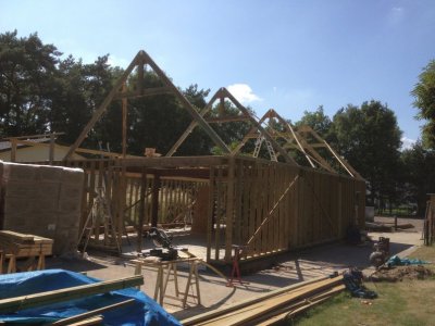

Gordingen, nok en kreupele stijlen geplaatst.
Weer vroeg gestopt,moet nog een werkje gaan doen dat beter bij dit weer past. -> waterput boren.
S.

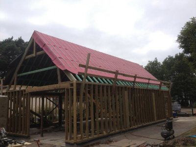

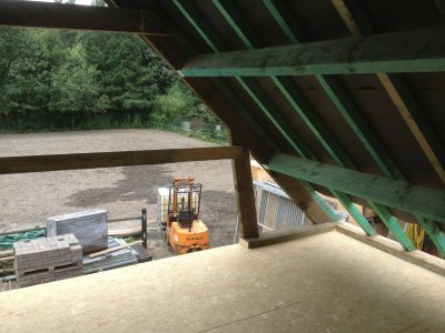

Kepers + onderdak geplaatst.
Door het frisse weer vandaag hebben we
een paar uur langer kunnen werken.
Ook hebben we rondom een balustrade geplaatst,
safety first. ;)
S.

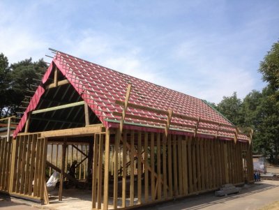

Ziezo, de panlatten liggen erop.
We gaan nog wachten met het plaatsen van de pannen tot de voor en achtergevel bekleed zijn,
zo kunnen we beter zien hoe de pannen juist moeten komen.
De planning is om hier volgende week mee te beginnen. Nu eerst een paar dagen op vakantie met de
kinderen (werken aan mijn atelier is voor mij ook vakantie, maar de vrouw denkt daar blijkbaar anders over).
S.

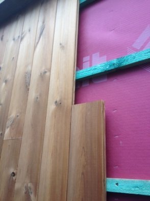

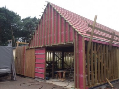

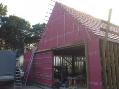

Ondertussen zijn we ook terug begonnen aan de bouw:
- Tipgevels + voorgevel met doek bekleed
- Steunbalk voor de rail van de schuifpoort gehangen
- Uitgelat voor de verticale beplanking
De latten dit op de tipgevel scheef hangen zijn maar tijdelijk,
deze hebben we zaterdag geplaatst zodat de doek niet zou los waaien,er werd nl storm voorspeldt voor de nacht.
S.

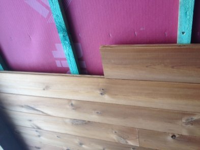

Vandaag de rest van de voorgevel uitgetimmerd en al een paar planken van de thermowood aangebracht.
S.
