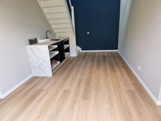

Inmiddels zijn we al wat stappen verder.

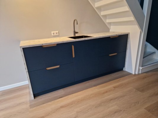

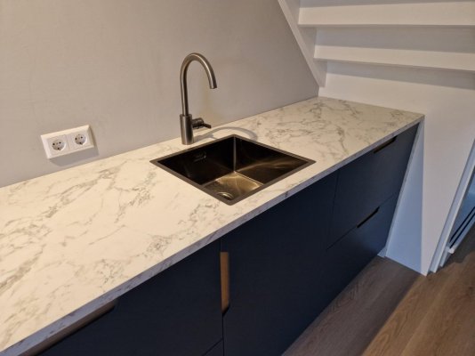

Trap is dichtgemaakt en geschilderd. Nu ben ik bezig met het keukenblok wat onder de trap geplaatst wordt. Omdat we het niet te gek willen maken qua kosten heb ik de corpussen en het keukenblad van Ikea. De spoelbak is van een outlet. De fronten voor de lades en de deur ga ik zelf maken van V313 MDF met een ingefreesde handgreep met contrasterend hout erachter. Het MDF wordt mat afgelakt.
Omdat de stelpoten van Ikea een ramp zijn heb ik sokkel gemaakt van SLS balken. Hier komt later een plint voor. Deze sokkel is waterpas gezet en daarna de 3 corpussen erop geplaatst en aan elkaar vastgezet. Daarna was het even puzzelen wat de juiste volgorde was. Uiteindelijk eerst het blad in overmaat op de keuken gelegd, daarna de stolwanden gezaagd en geplaatst. Dat was nog lastig omdat de muren te opzichte van elkaar niet echt haaks zijn. Ik ben blij dat ik niet heb geprobeerd om het in verstek te zagen, want dat was denk ik niet goed gelukt.
Uiteindelijk is het resultaat naar wens, al blijf ik 1 afwijking wel zien vrees ik. Zet ik daar wel een mooie hangplant neer....
Blad op de kastjes:
Stolwanden zagen. Wat is het heerlijk op dan zo'n grote zaag te hebben. Al was het met de invalzaag natuurlijk ook wel gelukt.
Nu verder met de lades, binnenlades en de spoelbak. En ook maar alvast hout gaan halen voor de fronten.

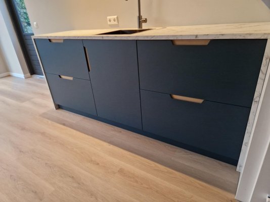

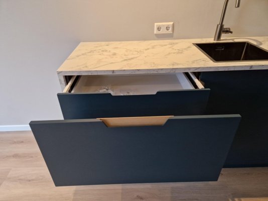

Om alle vorderingen centraal te houden ga ik hier maar even verder. Spoelbak en kraan zijn gemonteerd en ondertussen ook een pvc vloer gelegd.

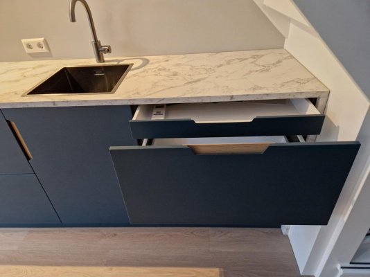

Daarna heb ik een plaat V313 MDF gehaald voor het maken van de fronten. Deze zijn inmiddels gezaagd, gelakt en gemonteerd. Dat aflakken ging niet zonder slag of stoot maar daar heb ik een ander topic over opgezet.

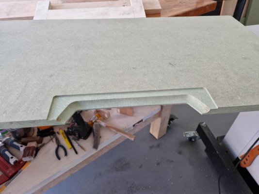

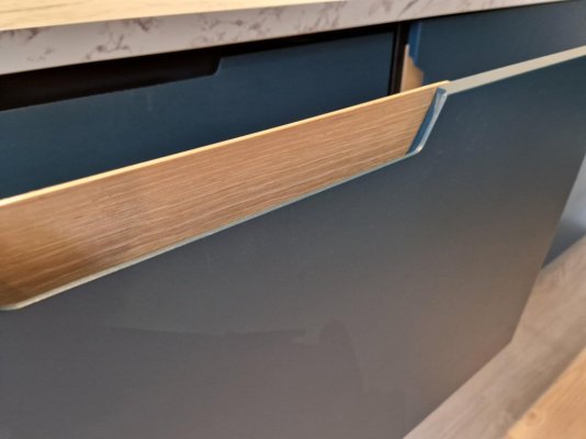

Ik vond het leuk eens een front te maken met een contrasterende inleg erachter. Ik vind dat er vaak wel chique uitzien en het is iets wat niet standaard is. Ik zag dat er een tijd terug een vraag over werd gesteld dus hier maar even een korte uitleg van hoe ik het heb gedaan.

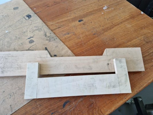

Het gaat vrij simpel met 2 mallen welke ik heb gemaakt van een reststuk multiplex. 1 voor de uitsparing voor je vingers en daarna nog 1 mal voor de verdieping waar de inleg in moet komen.
Ik heb de uitsparing waar je met je vingers aan trekt nog na gefreesd met een bolfrees met lager, maar dit kan ook met een rechte frees. Net wat je wil.
En dan krijg je uiteindelijk dit:

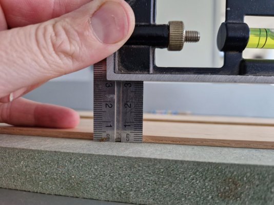

Hier moest dan een inleg in van 3mm dik omdat er anders weinig ruimte overblijft om je vingers tussen te zetten. Gelukkig had ik eerst een proef gemaakt zodat ik dit nog kon aanpassen.

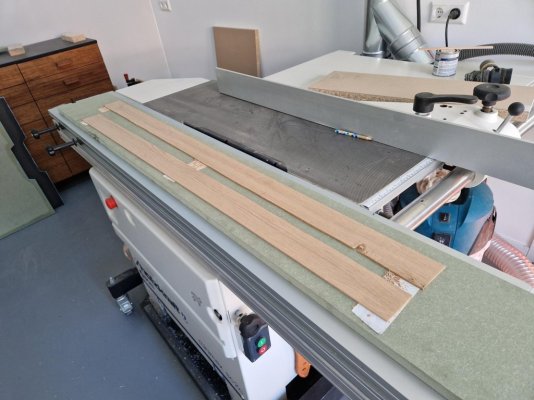

Ik had nog wat eik liggen en heb dat eerst herzaagd op de zaagtafel en daarna door de vandikte gedaan. Daarvoor heb ik de dunne stroken op een 18mm strook MDF geplakt met een par stukken tapijttape en heb het geheel door de machine gestoken. Met deze slede heb je veel minder kans op uitbreken of het laten breken van je dunne hout.
De oude Emco doet zijn werk nog steeds prima:
Uiteindelijk houd je dan een mooie 3mm over:

Na het schuren, 2 keer gronden, 3 keer aflakken (omdat het niet naar wens was) kon ik vandaag eindelijk de eiken inleg monteren welke ik heb afgelakt met Polyvine vloerlak.
De bovenste lades hebben beide een binnenlade. 1 keer laag en 1 keer middel. Hier zit geen eiken inleg in, alleen een uitsparing voor je vingers.
Ben er uiteindelijk wel content mee.

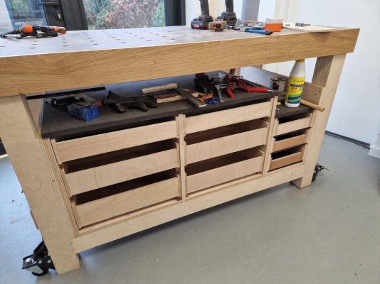

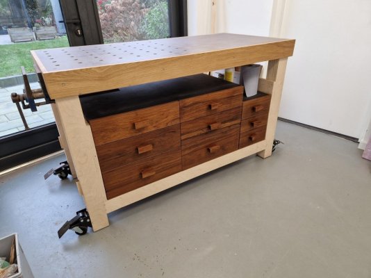

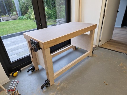

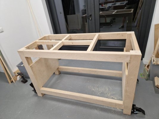

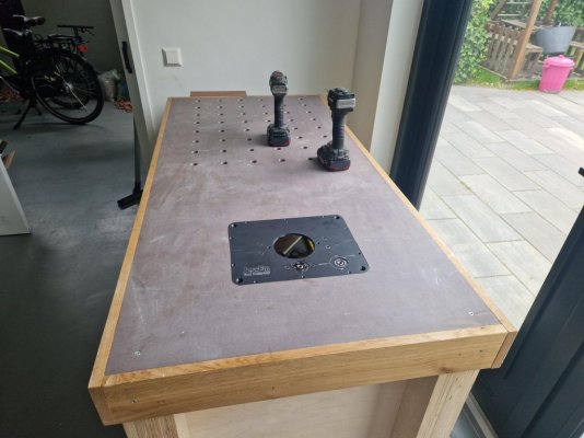

Mijn oude werkbank was eigenlijk te groot en te lomp voor deze ruimte. Daarbij was het blad (oud tafelblad) hol en daardoor kon ik het niet goed gebruiken bij de montage van werkstukken.

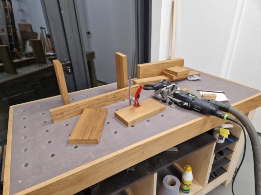

In september daarom al begonnen met het demonteren van het oude blad, kleiner maken van het frame en voorzien van extra ondersteuning. Daarna een nieuw blad gemonteerd van 18mm MDF (Fibralux). Deze voorzien van een aantal dogholes om zo wat beter werkstukken te kunnen klemmen. Er is nog ruimte voor de toevoeging van een frees onder het blad.

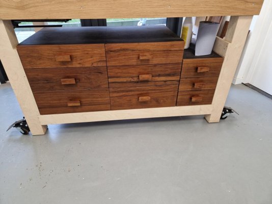

De ruimte onder de oude werktafel was open en daardoor niet efficiënt te gebruiken. Daarom heb ik nu lades gemaakt. De lades zijn van multiplex, veelal reststukken en glijden over een massieve lat. De frontjes en handgrepen zijn wederom van frake wat ik nog had liggen van de poort.
De lades aan de rechterkant zijn lager omdat daar dan nog precies een Triton frees onder past.

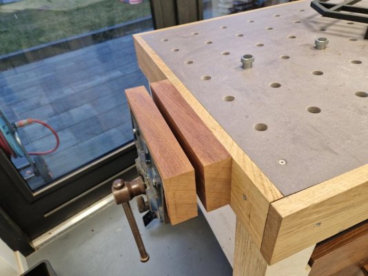

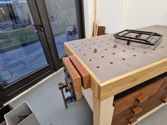

Vandaag weer een klein klusje gedaan aan de werkbank. De bankschroef moest nog steeds worden voorzien van hout en dat heb ik vandaag maar eens gedaan. Een stuk van een oude mahonie traptrede kwam goed van pas.
Ik zal de kanten nog een radius geven, de laatste zaagsporen wegschuren en een laagje Osmo aanbrengen.
Ook zal ik nog 2 gaten frezen waar de benchdogs in kunnen zitten.

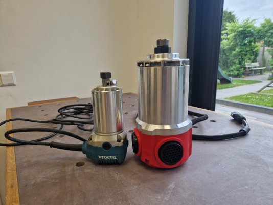

Afgelopen tijd ben ik bezig geweest met de aanschaf en plaatsing van een freestafel in de werkbank. Ik had een simpele oplossing met een Katsu frees onder een plaat multiplex, maar ik vrees (haha....) dat ik die laatst te zwaar heb belast want hij doet niets meer....

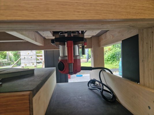

Na lang piekeren heb ik gekozen voor de Jessem router motor in combinatie met de freeslift van Jessem. Een flinke aanschaf, misschien overkill, maar het ziet er allemaal erg degelijk uit. Ik wilde de mogelijkheid hebben om ook 12mm en 1/2 inch frezen te kunnen gebruiken mocht het eens noodzakelijk zijn en een frees met genoeg kracht om niet werken hetzelfde te krijgen als de Katsu. De Jessem heeft 3,25pk dus zal geen kracht te kort komen.
Na het maken van een mal heb ik het gat in de werkbank gemaakt en daarna een ondersteunend frame gemaakt van multiplex. De freesplaat ligt nu mooi vlak en is te stellen met de stelschroeven.
Daarna de frees in de lift gemonteerd. Zie hier het verschil met de Makita kantenfrees.

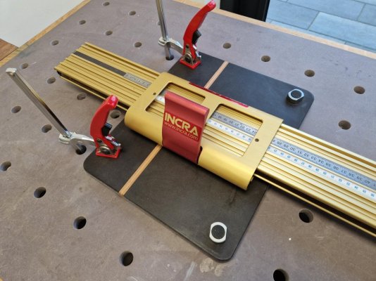

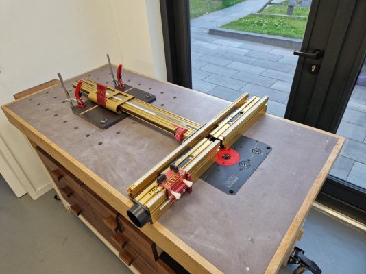

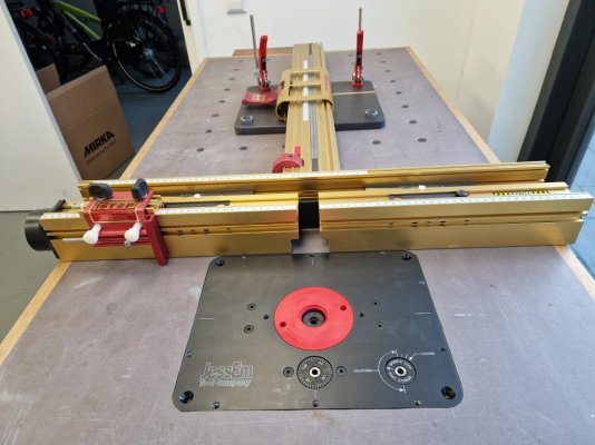

Ik kon via Marktplaats een ongebruikte Incra LS Positioner overnemen voor de helft van de nieuwwaarde. Omdat ik deze niet altijd op de werkbank wil hebben staan is deze verwijderbaar en weer precies te plaatsen dmv 2 benchdogs. Idee afgekeken van Hooked on Wood.
En dan is dit dus de opstelling.
13.164
3.897
Nette freestafel geworden. Daar ga je veel plezier aan beleven. Ik heb nagenoeg de gelijke combinatie maar dan met een auk motor.
hdv
24 nov 2019
1.417
780
Noord-Veluwe / Skåne
Net als Wim heb ik ook de AUK motor in een lift in combinatie met de LS Positioner. Geweldig systeem! Bij mij zat er ook een zogenaamde Wonder Fence bij. Die hoefde ik eigenlijk niet per se te hebben, maar achteraf is het toch wel een fijn ding. Heel veel plezier daarmee!
