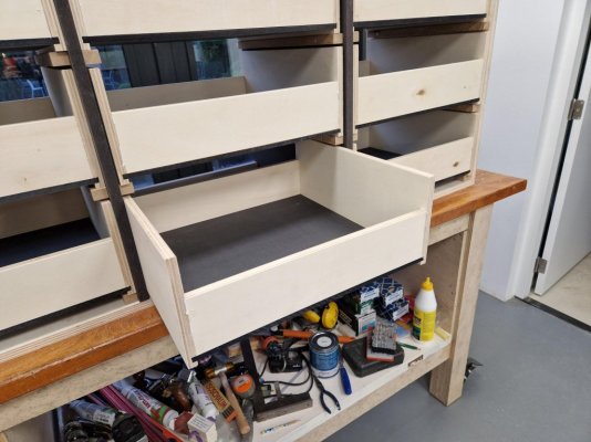

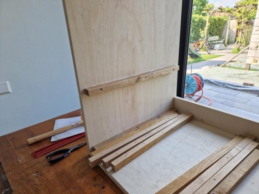

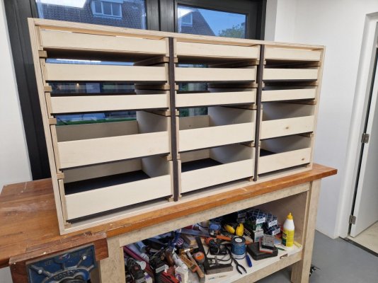

Heb net 9 lades geplaatst in mijn werkhok.
Vuren body's met eiken geleiders.
Andere hout zoals beuken werkt ook heel goed
Even een kaars erlangs strijken en het loopt als op rolletjes.
Simpel en goedkoop.
Dit is 1 van de redenen dat ik bijna nooit hout weggooi, die smalle latjes komen altijd wel weer van pas.

Voordeel van het getoonde systeem is dat je makkelijk ladehoogtes kan uitwisselen.
Dat klopt, maar wanneer je latjes op een soortgelijke verdeling tegen de zijkanten schroeft kun je toch eenvoudig er een paar weghalen. In de praktijk zul je die ladeverdeling in het begin bedenken, mogelijk daarna nog een keer aanpassen en dan blijft het zo.

Latjes werken prima. Je kan de laden dan ook makkelijk even meenemen. Je verliest geen ruimte in je kast. Het is goedkoop. Want waarom zou je ladengeleiders van een tientje gebruiken. Er zijn veel betere van vijf tientjes. Waarom zou je zo'n mooie werkplaats van pulpplaat maken, neem dan eiken of zo. Maak gewoon een keuze die binnen je budget valt. Die internet guru's prijzen allemaal de zelfde spullen aan en hoewel vaak mooi, totaal onzin voor een hobby houtbewerker.
10.689
3.927
Als laden weinig gebruikt worden, is het een beetje zonde van het geld om daar dure ladegeleiders voor te gebruiken. Ik gebruik meestal eiken, esdoorn, acacia en merbau voor de glijlatten, simpelweg omdat ik dat heb liggen. Laden maak ik van multiplex of grenen. Ik maak de glijlatten altijd een paar mm breder dan de zijkanten van de laden, die er tussen lopen. Werkt verder probleemloos. Ladegeleiders hebben de vervelende eigenschap, dat het vet met houtstof een slecht lopende la oplevert na enige tijd. Ik denk dat ook mdf glijlatten met een beetje kaarsvet voor veel amateur werkplaatsen prima zullen werken.

Mocht nooit de laatjes openen van oma. Daar zaten de scherpe messen in….
Maar wat ik wil zeggen is dat we wat luxer zijn gaan leven en het verstandig is om daar in mee te gaan. Je krijgt spijt elke keer als je een laatje opentrekt in je blinkend mooie werkplaats waar je elke detail hebt uitgewerkt en kosten nog moeite bespaard hebt.
Ieder zo zijn overwegingen.
Voor heel veel mensen is bijvoorbeeld een paar honderd euro wel een dingetje.
En persoonlijk kan ik luxe vaak juist niet waarderen.
Daarnaast vind ik het erg prettig om dingen echt zelf te maken/bedenken om er daarna nog jaren tevreden gebruik van te maken.
Juist het idee dat ik van een afval latje een lageleider kan maken welke mij weer een flink bedrag in de portemonnee uitspaart maakt mijn dag helemaal goed.
Oh ja, vergeet niet het geluid en gevoel van hout over hout wanneer die lade vloeiend open schuift elke keer als je een stuk gereedschap nodig bent. En dat alles zelf gemaakt, geweldig!😌

Als er zware laden in komen, boor ik aan het begin van het latje er een deuvel in.

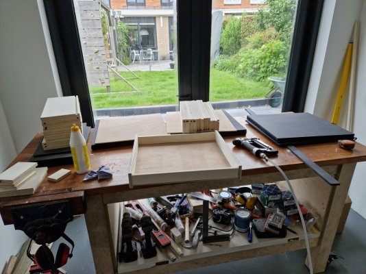

En we zijn alweer een klein stukje verder. Alle delen voor de lades gezaagd, groef gezaagd met de groefzaag op de zaagtafel en waar nodig voorzien van een radius. Best een werk voor 15 lades.
Vanmiddag de lades in elkaar gezet en alles past. Beetje speling aan beide kanten maar dat is prima.
De wielen zijn ondertussen ook binnen (pakketje was kwijtgeraakt...) en daarna kunnen we aan de gang met de fronten.

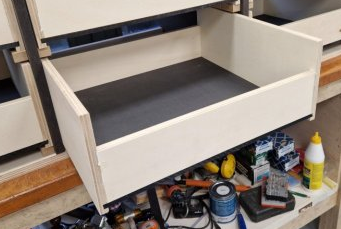

Kwam mooi uit met het hout dat ik had liggen. Voor komt er nog een front voor een achter zal het er echt niet uitvallen.
Ik heb overigens altijd een verschil van ongeveer 1cm. Daardoor kan ik de bovenkant telkens voorzien van een afronding. Als je dezelfde hoogte hebt ziet dat er niet uit.
Deze manier heb ik van Jan Gunneweg.
