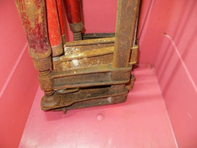

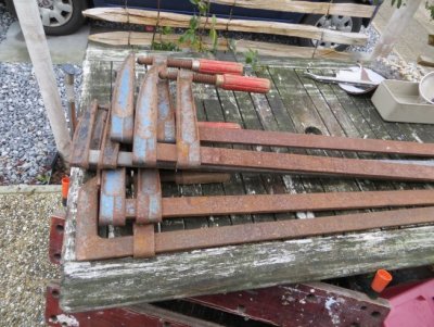

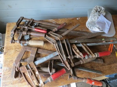

Kort geleden heb ik een bergje lijmklemmen op de kop getikt. Omdat ze in slechte staat zijn wil ik mijn aanpak laten zien. Omtroesten en opknappen.

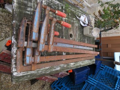

Ik heb ze gekocht omdat de verkoper melde dat er een paar lange, 1 meter tussen zaten
Eerst het zooitje maar eens uitgezocht en aan een eerste inspectie blootgesteld. Er zijn 6 lange bij van 100 cm.hebbes. Verder een aardige verzameling 50 60 cm.

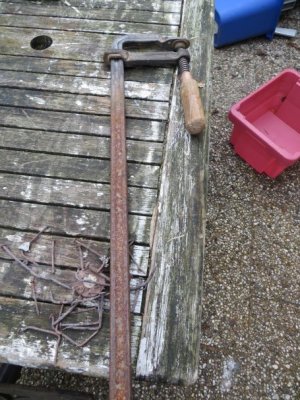

Begonnen met de lange, met een staalborstel de eerste aanval ingezet. In korte tijd zijn ze al weer een stuk beter, omdat het losse roest weg is heb ik er meer vertrouwen in.
voor de staalborstel
Na de behandeling, het meeste roest ligt er los naast.
Klaar voor het badje

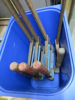

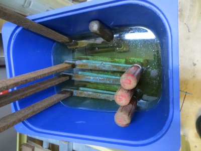

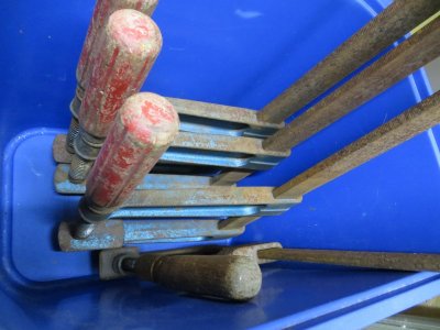

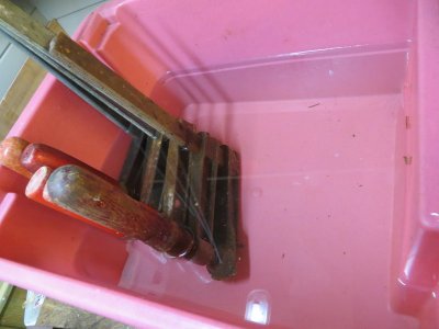

Voor het ontroesten gebruik ik mijn vertrouwde huismerk citroenpoeder. Gewoon bij de apotheek gekocht. Deze pot voor ongeveer een tientje.
Ik heb een plastic koffie bekertje poeder op 10 lt water. beetje natte vinger werk hoor. het is voor mij geen exacte methode meer een beetje aanvoelen.
Ik heb de handsvaten zo hoog mogelijk opgedraaid, die wil ik natuurlijk ontzien.
Poeder erbij water erin /even roeren en klaar is.......
nouja heb ik daar geen foto van, lekker bezig :p
Omdat ik nog een paar korter heb die ook maar gelijk aangepakt, zelfde proces maar een ander kleur bad,
Water om mijn werkbank OOO als dat maar goed gaat.

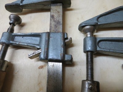

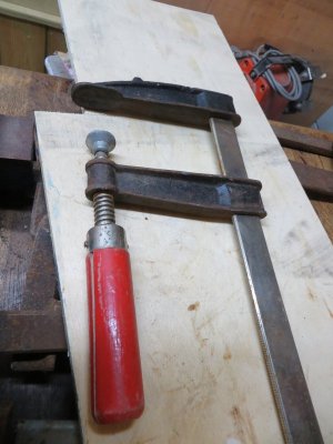

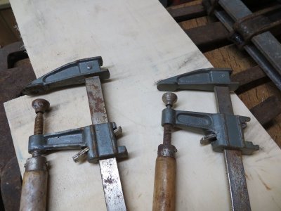

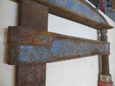

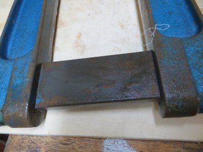

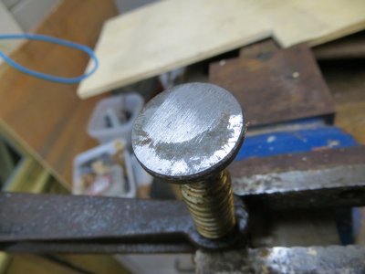

Er waren er een paar die eigenlijk al goed genoeg zijn. Eerst die van 50 cm.

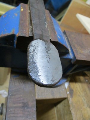

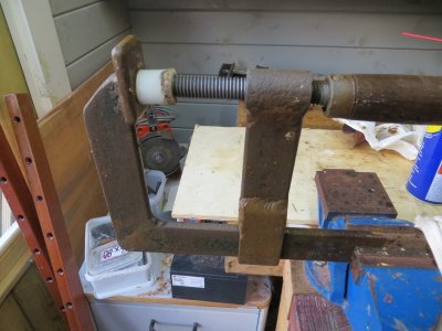

Wat je goed ziet is dat het GEEN topkwaliteit is. Aan de bek kan je dat goed zien. Er zit een soort braam op over de lengte van de bek.
En een scheur in het handsvat.
Ook is het voetje niet erg goed.
5 minuten met de ijzervijl en klaar voor gebruik.

Deze twee heb ik eigenlijk alleen maar in de olie gezet. Ik vind het snelspan systeem wel een leuke vondst. Of het werkt weet ik niet. Daar kom ik later wel achter. Natuurlijk ook merkloos. Ach je kan eigenlijk nooit genoeg lijmklemmen hebben. :p
Klaar voor gebruik, voor als ik weer eens wat met hout ga doen ;)

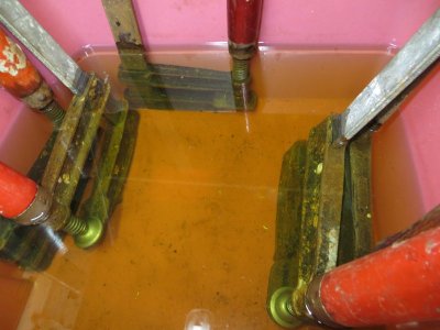

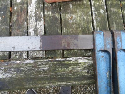

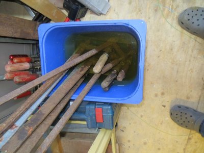

Vanavond de emmers maar eens bekeken, we zijn ongeveer 24 uur verder.
Je ziet het resultaat al op de bodem liggen. roest roest.

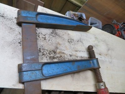

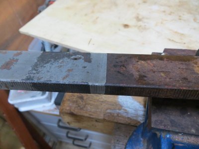

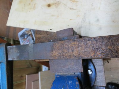

Begonnen met de lange klemmen 120 cm lang, eerst maar eens met een doek de smurrie er af gepoetst. Een hele verbetering.
Ben eigenlijk best al tevreden. Het handvat KAAL geschuurd, of wat daar op lijkt.
HIER het bewijs dat citroen zuur werkt. links in het bad rechts de rest van de klem.

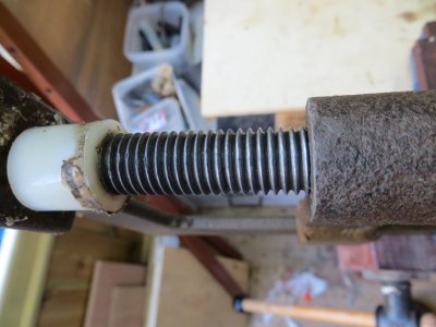

Het ontroestte deel met WD40 behandeld, ik weet dat er mensen zijn die er niets in zien maar ik zweer erbij. Omdat je tussen de draad moet smeren en ook tussen de klem lijkt mij dit de slimste truc. Mijn eerste ijzeren schaaf heb ik ook helemaal met wd40 gedaan, als ik hem nu na 3 jaar uit de kast haal dan is hij nog steeds in prima ontroeste staat.
hg Hugo
okay je moet er niet mee op hout knoeien, maar verder prima spul

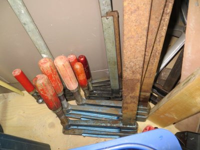

Kleine update.

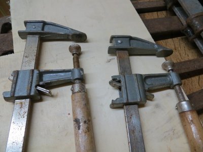

Ik beloof dat ik niet alle lijmklemmen zal laten zien :p als je een keer gezien hebt hoe het werkt dan snap je het hopelijk.
Wel is me het een en ander opgevallen,

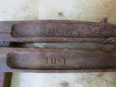

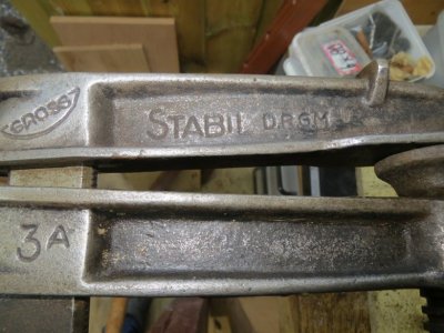

Er zitten er een paatr bij zoals bovenstaande, lijkt heel erg op doe het zelf werk, bv een leerproject op school. Volgens de verkoper werkte deze oudjes het beste. Omdat ik er geen tandjes op de staaf zie heb ik zo mijn bedenkingen, maarja je weet maar nooit.
Ook wel handig zo, makkelijk bij het ontroesten, maar of dit zo hoort? ik weet het niet.
Lust en Stabil zijn de enige twee merken die ik tegen kom.
De laatst staan nu in het bad en de eerste staan klaar voor behandeling nummer twee.

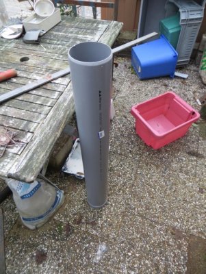

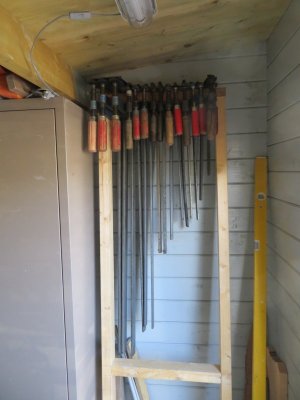

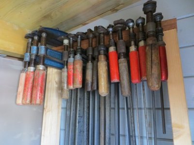

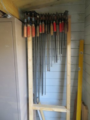

Het werk heeft NIET stil gelegen hoor :)

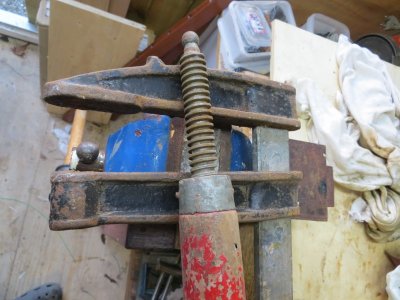

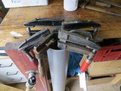

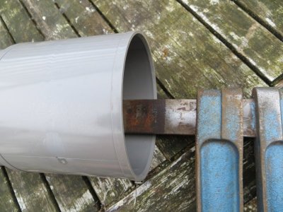

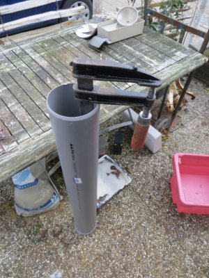

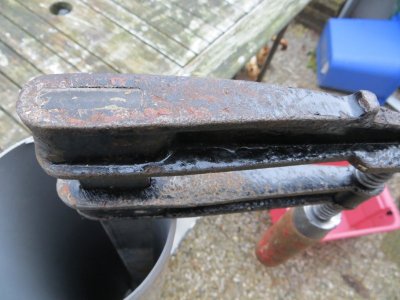

Het ontroesten van de klemmende delen heeft wel wat voeten in de aarde gehad. Nu gaat het recht toe recht aan, hoop ik.

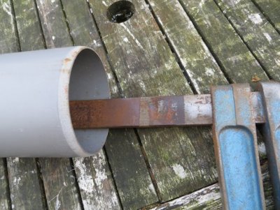

Mijn nieuwste hulpmiddel, een pvc buis van 100 cm met een einddop.
Hij staat rechtop in de schuur ingeklemd aan de werkbank
Dit is een beetje het idee. Een paar naast elkaar moet kunnen. Natuurlijk mijn bekende huisrecept, citroenzuur van de apotheek.
Oja dit vond ik er tussen ,lijkt wel een Bessie :eek:
Nu maar hopen dat de vorst nog even UIT de schuur blijft. we zien wel.
hg Hugo
armadaman
10 okt 2010
1.276
Barendrecht

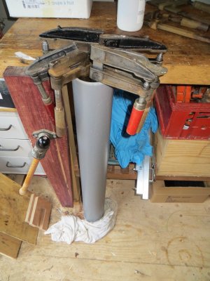

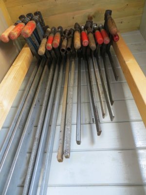

Maar weer eens verder met de laatste lijmklemmen. Omdat er een paar waren logeren lag het even stil. Dat kwam ook wel goed uit want er zijn er 4 die langer zijn als mijn pijp. Met een pijp van 1 meter kan je geen lijmklemmen van 110 cm doen. :( Een verlengbus gekocht en gepast. gaat net lukken. IMG_1760.jpg
De laatste foto is met de bus erop. Moet nu wel lang genoeg zijn.
