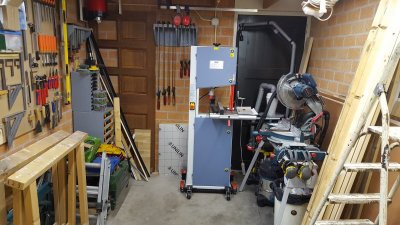

Tussendoor heb ik afentoe lekker in de nieuwe schuur kunnen klussen.

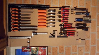

Ik heb mijn handgereedschap aan de wanden gehangen.
alles netjes opgeruimd.
Ook is er Led verlichting gemonteerd.
Nu nog 2 dubbele balken maar er komen er meer.

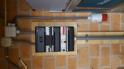

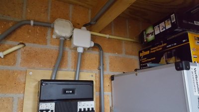

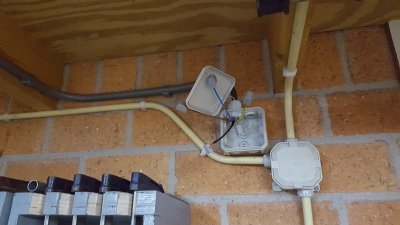

En sinds vorige week een nieuwe meterkast geinstaleerd en krachtstroom kabel naar de schuur getrokken door een buis die ik heb ingegraven.
Aanstaande vrijdag komen ze de meter aansluiten en omzetten naar 3x25A

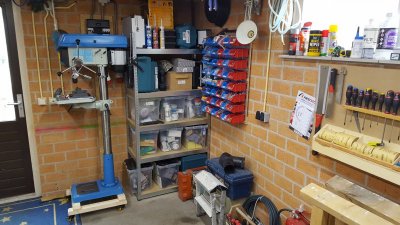

Dan kan ik eindelijk mijn lintzaag en staande kollomboor gaan gebruiken.
Die zelfde vrijdag ga ik mijn eerste zaagtafel halen de Harvey HW110SE 30
Dan kan de metabo bouwzaag weer terug naar mijn schoonvader.

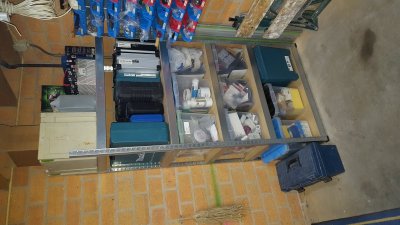

Onlangs heb ik een metalen opbergrek gekocht voor alle machines en bakken met spullen en gereedschap ruimt weer lekker op

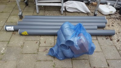

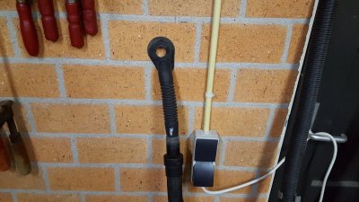

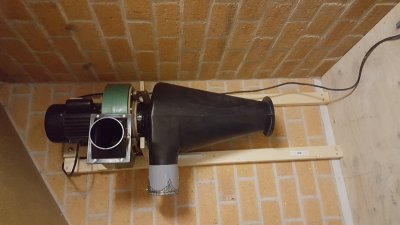

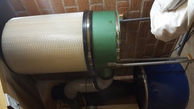

Verder ben ik op zolder bezig met het installeren van de afzuiger.
Ook deze kan met de afstandsbediening aan en uit.
Morgen komen de afzuigslang en buizensysteem binnen dus kan ik het verhaal vervolgen.

Het is fantastisch.
Ik kan doen en laten wat ik wil.
Er is altijd ruimte (als ik blijf opruimen)
Ik kan er altijd bij.
Alles wat ik nodig heb is er.
In de oude situatie zat ik bij mijn ouders op zolder met al mijn gereedschap op een plekje van 1x2 mtr.
elke keer moest ik alles naar beneden en naar buiten brengen om iets te maken en alles weer terug.
Nu schop ik de 2 fietsen eruit en kan ik werken
Nu de flexibele slang nog dan kan ik beginnen.

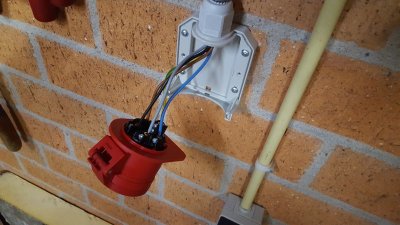

Eerst even 380v naar de andere kant van de schuur aanleggen
3dmazter
10 aug 2014
1.869
420
40
Enkhuizen
Klopt het is ook 2.5mm2
Dit is meer dan genoeg voor 380v.
alleen de grondkabel is 4mm2
De meterkast in de schuur heeft een 16A krachtgroep
De CEE stekkers zijn ook tot max 16A
en 2.5mm2 kan 25A hebben.
Dus de draden zijn dik genoeg

Ik zie dat je meterkastje in de schuur ook nog een eigen hoofdschakelaar en 2 aardlekschakelaars heeft.
Als de zekeringen in dat kastje 16A zijn, hoe zwaar is die kabel naar dat kastje toe dan afgezekerd in de "hoofdzekeringenkast" in je huis ?
3dmazter
10 aug 2014
1.869
420
40
Enkhuizen
schuur:
16A krachtgroep en 3 16A 1 fase groepen
aardlek 40A
hoofdschakelaar 40A
huis:
hoofdschakelaar 40A
krachtgroep 20A
Waarderingen: Joost79
