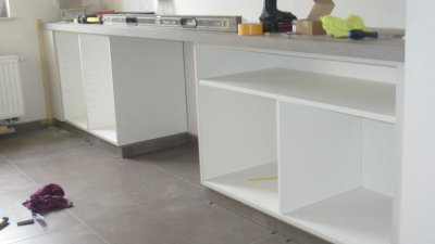

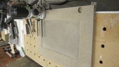

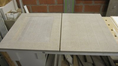

Dit weekend niet zoveel kunnen doen, de gaten geboord voor potscharnieren, de 2 paneeltjes "voor aan de voeten" gemaakt en alles netjes opgeschuurd zodat het klaar staat om gespoten te worden.
Links een deurtje en rechts een paneel die de zijkant van de kast onder het bureaublad komt bekleden.

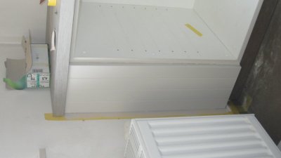

Amai, dat is al een tijdje dat alles stil ligt! De irritatie van de rommel in de garage is tijdens de werken zo erg opgelopen dat ik alles heb stopgezet en eerst wat kasten gemaakt voor de garage + wat rekken,... Het is nog niet tiptop, maar nu is er tenminste geen gevaar meer voor botbreuken, dus nu weer verder met waar ik mee bezig was.

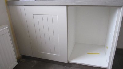

Ik heb de plintjes geplaatst onder de kasten,
Waar de radiator zit kon het deurtje niet mooi open, ik heb de kast dus smaller gemaakt en nu een stukje mdf van groefjes voorzien, geplaatst en geschilderd om gelijkaardig aan de deurtjes te zijn.

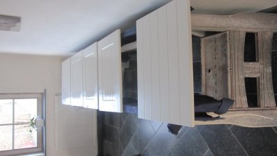

En de deurtjes,... ze zouden moeten klaar zijn, maar door de hevige wind vandaag plakken er wat stofjes in de laatste laklaag... deze week zal ik ze nog eens voorzichtig opschuren en nog een laagje bijgeven zodat ze kunnen opgehangen worden.

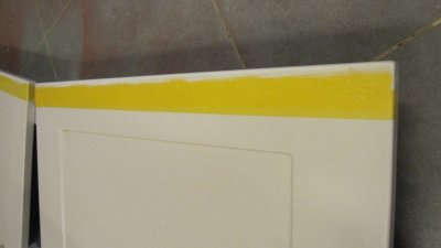

Gisteren de zaag er maar in gestoken, de hoekjes opnieuw afgerond en een primer aangebracht. Vandaag de eerste afwerklaag, met rollertje aangebracht. Ik wil morgen dan nog een 2e afwerklaag aanbrengen en zou dan de deurtjes volledig schuren (opruwen) en nog 1 maal overspuiten in de hoop dat ze dan in orde zijn.
Ik heb tape aangebracht om enkel 1 à 2mm op de bestaande lak te zitten, na 3 lagen zal ik die wegnemen en alles opnieuw schuren.
