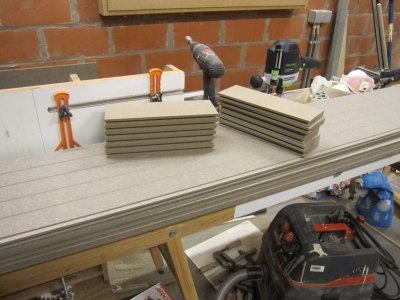

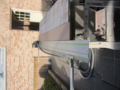

Awelja het is die "vers" waar ik een nummer op probeer te plakken :D. Na pakweg 3meter hield het voor mij op. En dat is zelfs met ecotoolsbladen een beetje te veel - enfin, te weinig - van het goede.
(Maar nogmaals, onder de splinterguard vd rail is het nog altijd splintervrij, zelfs met het botte zaagblad - tegenover de splinterguard is het redelijk splintervrij, dankzij het voorritsen)
Vooral het uitbreken aan de onderkant vind ik storend. Lees: dat kan volgens mij beter. Ik werk op een verliesplaat, en klem de rail. De verliesplaat wordt wel telkens op dezelfde plek ingezaagd (wegens malletje bovenop voor herhaalde verzagingen), dus misschien zit er al wat speling op de 'snede' in de verliesplaat (hoewel dit eigenlijk niet zou mogen, maar kom, dit gaat over tiendes ve milimeter). Ik denk vooral dat het een gebrek aan druk zou kunnen zijn. De rail wordt eigenlijk geklemd op de mal, en niet op het werkstuk. De mal is weliswaar van dezelfde dikte (zelfs van dezelfde meubelplaat ;) ), maar aangezien het drukpunt op de mal en dus niet op het werkstuk ligt, ligt het werkstuk misschien een heel klein beetje te los.

@jimbo: Zoals ik eerder al vermelde ging alles goed voor ongeveer de eerste 3 platen. Hier ook een 2 tal mm voorritsen en dan door de volle dikte, 1 à 1.5cm erdoor zelfs (onderaan uitsteken) na die 3 platen heb ik dan alles geprobeerd: tape, in 3 keer door de plaat... niets hielp. Ik heb 3 zaagbladen besteld bij ecotools. Na 1 zaagsnede mee gestopt: onder de lat zag het er goed uit, maar ertegenover... geen brokjes maar BROKKEN! Ik heb het erbij gelaten. Mij cmt zaagblad is geslepen geweest, ondertussen alweer 1 plaat verzaagd voor legplanken, prima! Wat ik nu doe (of ga doen): ik heb een extra blad van CMT besteld. Eens de snee niet meer proper is zet ik het verse blad erop en laat ik het ander slijpen.
Hoe ik het slechte resultaat opgelost heb na de derde plaat: rondom 1 mm afgefreesd met behulp van de OF1400, op een geleiderail en met de parallelaanslag (die ik in mijn woede gekocht heb). Resultaat is picobello, 1 freesje van ecotools erop gesleten (à 2 euro en een beetje) en het tweede is nog scherp. Ben met het frezen en afplakken van de legplanken wel bijna een dag bezig geweest!!

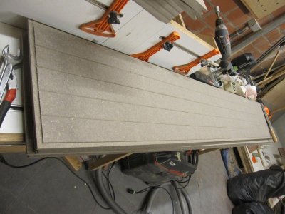

Mooi werk hoor! Ik moet binnenkort ook wat corpussen maken van melamineplaat. Wil ik ook met de domino's gaan werken. Kun je nog even uitleggen welke domino's je hiervoor hebt gebruikt en welke afstand van de kopse kante je hebt gehouden? Dat lijken me de kwetsbare plekken met spaanplaat......
Fons
Ik heb domino's gebruikt van 5 x 30. Ten opzichte van de kopse kant heb mijn eerste domino-gat afgetekend op 5cm van de rand. Vervolgens op 15cm, 25cm, ... Ik heb wel de extra steunplaat gebruikt voor meer stabiliteit van de dominofrees, ik vreesde dat ik anders brokken ging maken. Het gat aan de kopse kant heb ik telkens passend gemaakt (zodat de voorkant mooi uitgelijnd is) en alle andere gaten heb ik met speling gemaakt (2de standje van de 3). 20mm geboord in de kopse kant van de plaat en 12mm in de vlakke kanten.

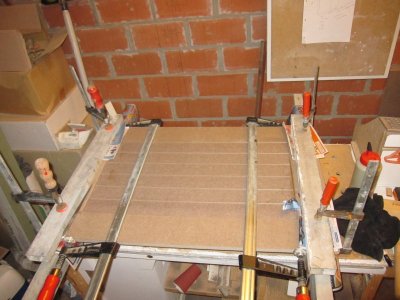

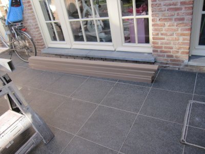

De stijlen en de regels gezaagd voor mijn paneeldeurtjes. Heel erg prettig werken met de nieuwe parallelaanslag!!
Alle panelen zijn klaar, alsook de regels en de stijlen.
Ik wou absoluut nog een deurtje in de klemmen krijgen vandaag, bij deze : het eerste deurtje, deze komt onder de eiken kast. Dit weekend kan ik niet verderwerken, vandaar dat ik toch zeker 1 deurtje in de klemmen wou krijgen...
Een nieuw trucje dat ik ergens gelezen heb ofzo, weet niet meer waar... Krantenpapier!!! Anders kwam ik soms tegen dat ik een brok mdf mee aftrok als ik de latten van het opklemmen wegnam, nu plakt er gewoon krantenpapier aan (door de overtollige lijm) met fijn schuurpapier op de rotex er even over en het krantenpapier is weg en de mdf in nog heel!!!
