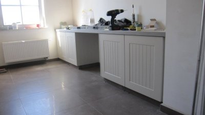

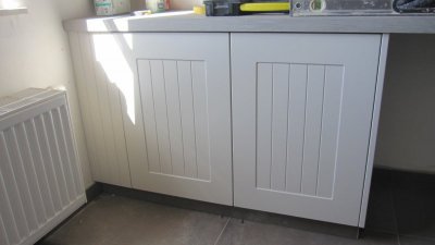

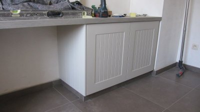

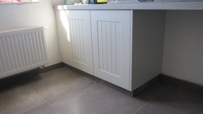

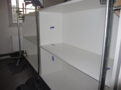

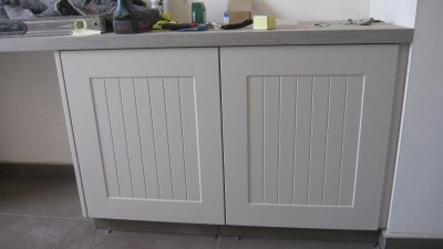

Gisteren beide kanten van de deurtjes nog eens kunnen overspuiten. Vanochtend voelden ze goed droog aan, dus met een klein hartje de deurtjes opgehangen...
Ben superblij met het resultaat, al het negatieve van de voorbije week vloeit weg... Nu nog de rolluikbak aanpakken, de niet-overschilderbare silicone verwijderen van het raam, hersiliconen en de schilderwerken kunnen beginnen. Oja, ook nog de legplanken voor de eiken kast maken en behandelen!
Het is hier prachtig mooi weer vandaag, en ik ben dolgelukkig dat wat met een nachtmerrie begon uiteindelijk toch nog goed is uitgekomen!
De schilderwerken hebben niet veel met houtbewerking te maken, maar ik zal toch nog enkele foto's posten van de afwerking.

Erg mooi geworden! En wat is het toch fijn dat alle ellende dan is vergeten.
