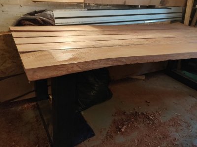

mijn eerste eikenhouten tafel van schaaldelen

Omdat de zijkanten golven zit ik nog wel na te denken hoe ik die met genoeg kracht op elkaar ga klemmen.
Als de naden niet mooi sluiten, zou ik de boel niet forceren met lijmklemmen. Dat gaat zich toch wreken. Gewoon iets meer tijd besteden aan het vlakken van de zijkanten is de betere strategie. Lichtjes hol (kier in het midden) is toegestaan en zelfs wenselijk, als je niet overdrijft.

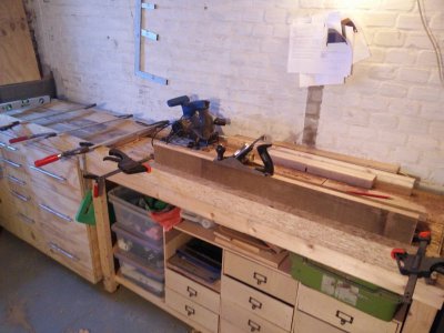

Inmiddels een kleine update:
-het hout voor de tafel ligt nogsteeds binnen om rustig te aclimatiseren. Eigenlijk gebeurt er niets. De aliexpress vochtmeter gaf 8% aan en blijft op 8% staan. Ik ben dus meer voor de zekerheid aan het wachten dan dat ik het vermoeden heb dat er nog echt wat gebeurt.

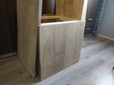

Wel ben ik met 27mm dikke eiken planken bezig:
Het moeten panelen worden voor een kastje dus eerst zagen met de cirkelzaag, dan de zijkant schaven en daarna verlijmen.
Het vlakken doe ik dan met een elektrische schaaf daarna de bandschuurmaschine en als laatste nog de handschaaf.
Vooral met de handschaaf begin ik handigheid te krijgen dus ik snap waarom jullie zo gehecht zijn aan dat ding.
De naden van de panelen zijn ook al veel mooier.
Kortom mooie oefening voordat ik de tafel in elkaar ga zetten!

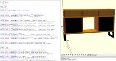

Dit is het ontwerp:

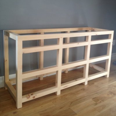

Om ingewikkelde houtverbindingen te voorkomen heb ik besloten een frame te maken van latten en daar de panelen aan op te hangen in slotgaten. (afbeelding via google).
Op deze manier heb ik bij krimp of uitzetting zo min mogelijk problemen en kan ik gewoon multiplex gebruiken voor de bodemplaat.
De deuren krijgen gewoon keukenkast schanieren

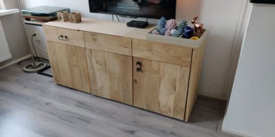

Zo de laatste update is een tijd geleden maar inmiddels ben ik bij plan C en gelukkig begint het resultaat ergens op te lijken:
Waarschijnlijk nog een volle dag werk om naden netjes te krijgen.
Het dressoir staat ook losjes in elkaar:
Die gaat in de lak en dan gaat hij definitief in elkaar. Bovenblad volgt later.
Al met al best tevreden met het resultaat en vooral veel geoefend en geleerd:)

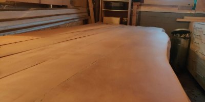

bedankt leroy!
Inmiddels is de rechterkant van de tafel geschuurd. Helaas hield de bandschuurmachine er mee op dus later deze week volgt de andere kant

Als ik naar je hout kijk betwijfel ik sterk of je wel rood Amerikaans eiken gekregen hebt. Zeker als ik op sommige foto's het zaagsel zie liggen... Volgens mij heb je één of andere tropische houtsoort gekregen. Kan je eens een foto maken van de houtstructuur van dichterbij en eventueel ook van een zuiver stukje kopshout?
