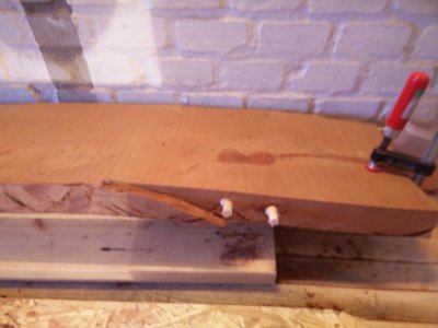

Ik heb 2 updates:

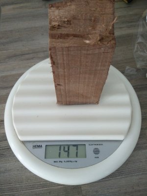

Als eerst heb ik een test gedaan voor de hoeveelheid vocht in het hout. Ik heb een reststukje op 100 graden in de oven gedaan.
Gewicht bij aanvang:
0 uur oven 147gram
1 uur oven 142gram
2 uur oven 139gram
3 uur oven 137gram
4 uur oven 136gram
Kortom ik heb 11/147 gram aan water verstookt dat komt overeen met 8% wat het gewicht. Nu was dit een eindstuk en heb ik ook niet overdreven qua uitbak duur maar het geeft wel een mooie indicatie dat het vochtgehalte tussen de 10% en 12% zal liggen.

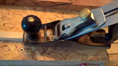

Tweede update is de veel bediscussieerde schaaf:
Het is een simpel model van de gamma aangezien ik nog nooit met een schaaf gewerkt heb wou ik beginnen met een goedkope(en veel winkels waren ook niet open vandaag):
https://www.gamma.nl/assortiment/gamma-blokschaaf-45-mm/p/B401104
Vanwege Pasen kreeg ik nog 20% korting dus dat scheelt.
Zoals te zien is op de foto heb ik de planken al behoorlijk vlak gekregen. Qua kwaliteit merk je het wel dat het een schaaf van de gamma is. Uit de doos is het ding voor geen meter scherp.

Het voordeel van de 2 aan elkaar gelijmde balken is wel dat het geheel nu relatief vlak is en 1 zijkant heb ik ook haaks gemaakt. Voor morgen heb ik dus een mooi recht vlak waar ik met de cirkelzaag door kan.
Deze beunhaas methode werkt dus aardig al snap ik dat je op deze manier wel iets risico loopt omdat alles nog niet definitief verlijmd is. De nette manier is dus balk voor balk recht maken en dan alles verbinden.

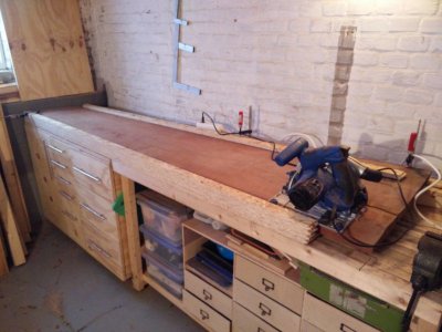

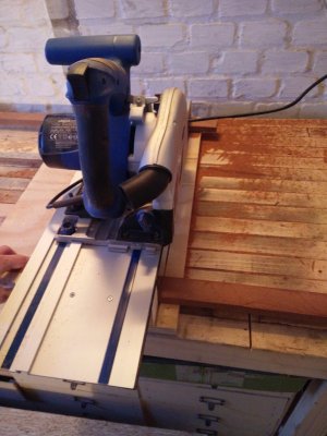

Zo vandaag nog even 2 uurtjes wat kunnen doen.
Tegelijk met de schaaf heb ik bij de Gamma nog een plank hout laten verzagen. 4 latten van 5cm en een grote onderplaat van 40cm.
Hiermee heb ik een mooie haakse aanslag voor de planken. Dit werkt een stuk beter.
Zoals je ziet leg ik de grote plank op de onderplaat. En lijn hem dan uit tegen de latten:
Nadat ik een zijde gezaagd heb dan draai ik de plank om zodat ik de andere kant ook recht kan zagen:
100% haaks ben ik nog niet op deze manier maar ik krijg nu wel planken met een constante breedte. Zelfs latten zagen is op deze manier moeiteloos te doen.

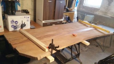

Voor het idee heb ik de tafel ook alvast opgebouwd. De zijkanten worden beide nog 10cm minder breed zodat ik op die manier daar de bolling wat beter onder controle heb. In het midden komen dan 3 balken van 15cm breed.
De zaagoplossing die ik nu hebt werkt dus best goed en lijkt op wat eerder al voorgesteld werd:

oke even een korte review van het stanley slijpsetje:
https://www.hornbach.nl/shop/STANLE...7htgVK1oxGW1ZXCmHJCOwwgLkP2XlTQ4aAlDrEALw_wcB
Eigenlijk is het wat je mag verwachten: een beginners-setje. Veel online reviews klagen over de gammele wieltjes. In mijn geval valt dat best mee. Ik vind het vooral lastig om het mes goed haaks in te klemmen omdat er niet zo veel markeringen op de houder staan.
De bijgeleverde steen is waarschijnlijk goed genoeg voor het bijhouden van je schaven. Om de gamma schaaf goed vlak te krijgen ben ik 45 minuten bezig geweest en al bijna alle bijgeleverde olie gebruikt maar helaas ik heb nog maar 2/3 van het snijvlak van de schaaf op exact 30 graden. Fris uit de doos was de hoek namelijk geen 30 graden. De steen heeft een te hoge grit hiervoor en dus een te lage afname.
Maar goed mijn schaaf is inmiddels al stukken scherper dan dat hij uit de doos kwam. Ik heb een diamond plate met grid 320 besteld voor het grove werk. Als die binnen is dan doe ik de volgende poging om mijn schaaf echt netjes te maken.

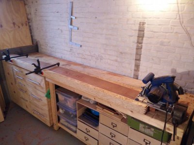

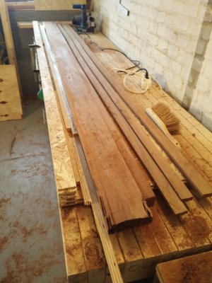

zoals te zien in de post hierboven staat het schaven dus even stil. Ik heb wel een elektrische schaaf kunnen lenen maar dat gaat zo onnauwkeurig dat dat alleen goed is voor het ruwe werk.
Maar goed genoeg andere dingen te doen. Van de planken waar ik toch niets mee kan wou ik latjes zagen zodat ik hetzelfde hout nog in andere projecten kan gebruiken.
Door middel van de "zaagslee" die ik gemaakt heb en wat opvul latjes van 18mm breed kan ik redelijk makkelijk een balk opzagen naar losse latjes.
Omdat er in het hout veel noesten en scheuren zitten heb ik latjes met een maximale lengte van 1m overgehouden.
De latten op maat zagen heb ik weer met mijn andere zaagslee gedaan. Op deze manier is de zaagsnee altijd haaks.

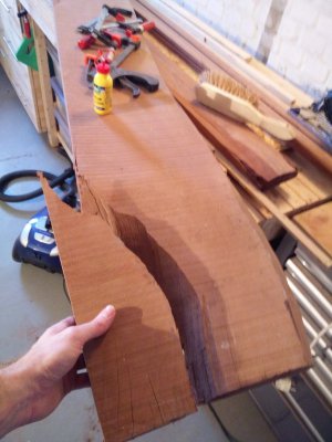

De scheur liep helemaal door waardoor ik na het op maat zagen een los stuk hout over had.
Kortom dit werd lijmen(gister) en vandaag verstevigen:
Morgen kan ik de plank dan weer 2cm smaller zagen en dan is ook deze klaar.
De eerste 2 van de 5 planken liggen inmiddels op de werkkamer in plaats van in de schuur. Ze mogen eerst een maand acclimatiseren en daarna ga ik alles verlijmen.

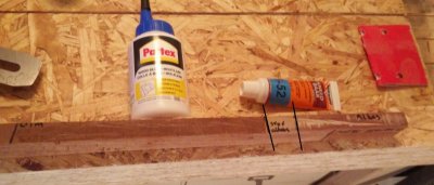

Heeft er iemand nog tips om de scheur enigzins weg te werken? Ik ben het schuurstof van de schuurmachine aan het bewaren zodat ik dat kan gebruiken om hout lijm op kleur bij te mengen.
Dat is mijn optie A maar iets van epoxy zou misschien nog wel een betere methode zijn.

Houtstof met lijm werkt goed om scheurtjes weg te werken. Maar dat moet je wel voor het schuren doen. Anders zie je de lijm terug in de laklaag.

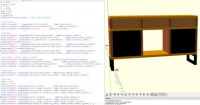

Je hebt gelijk. Helaas was mijn vriendin het niet eens met het ontwerp wat ik voor ogen had dus daarom zijn de latjes voorlopig niet nodig en gaan we voor plan B.
Ik heb nog 1 grote plank over en die gaat verwerkt worden als bovenplaat van een dressoir:
Ik zit nu namelijk toch vast aan een maand droogtijd voor het hout van de tafel dus dan kan ik mooi met wat anders verder

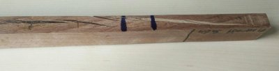

zo weer een kleine update. Inmiddels heb ik de eerste houtkrullen kunnen schaven. Kortom al het slijpwerk begint effect te hebben. Echt tevreden ben ik nog niet
Qua opvullen van de scheuren heb ik ook testjes gedaan. Van links naar rechts:
1. houtlijm met stof, 2. houtvuller met stof, 3. houtvuller
De houtlijm slaat veel donkerder uit. De houtvuller doet zijn werk goed maar ik heb echt een andere kleur nodig(online stonden veel reviews dat de kleur donkerder uitviel maar dat vond ik mee vallen). Houtvuller combineren met stof werkt qua kleur wel maar het resultaat is te poederig en zit niet goed vast.
Binnenkort nog maar eens een test doen met gupamaker en stof. Ik hoop dat dat gelijk de beste optie is. Houtlijm valt mij erg tegen.
