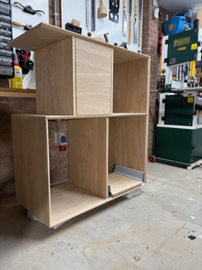

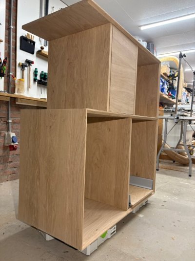

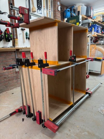

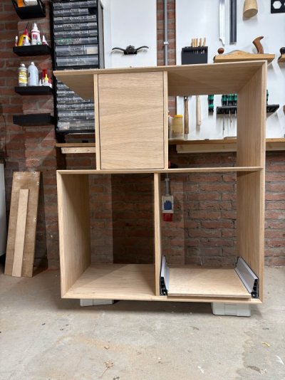

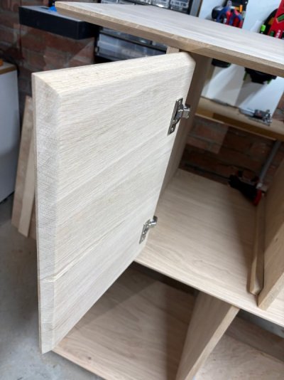

Ondertussen ben ik een heel stuk verder. Eerste alle paneeltjes gemaakt, geschuurd, opgevuld, nog eens geschuurd en in de breedte op maat gemaakt.

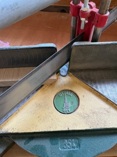

Alles in verstek gezaagd
En dan krijg je dit....

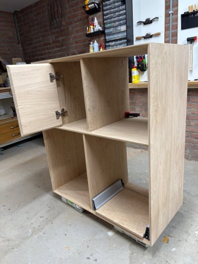

Even met het deurtje en de lades erop.
Het bovenste paneeltje worden 2 lades.

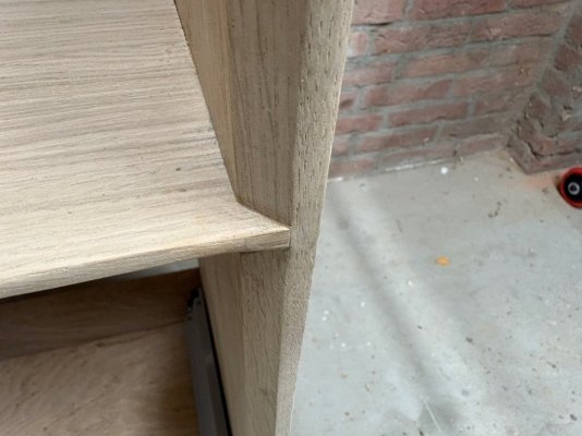

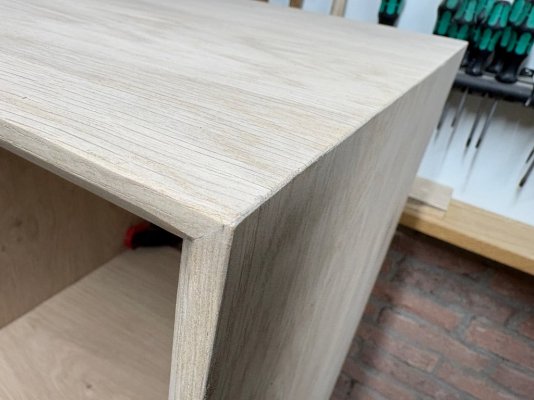

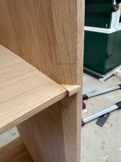

Ik heb het design wat aangepast door overal hoek een 45 graden aan te brengen.
Het is nog niet verlijmd, maar in elkaar gezet met plastic domino's. Dan krijg je dit:
Er is een stuk waar je dan niet helemaal uitkomt. Even een testje gemaakt hoe dat op te lossen.

Jammer van de vulstukjes, kun je niet de gehele voorste rand afzagen en een langere erop lijmen…. Nu is het wel heel erg zichtbaar met dat kopse hout.
Ziet er verder veelbelovend uit, ben benieuwd als het klaar is
Groetjes John
L.N.
11 jul 2014
2.318
1.236
Nee, dat gaat niet. Het is een soort (niet doorlopend) dubbel verstek, waardoor dat niet lukt op de zaagtafel. In de test heb ik niet gekeken naar de kleur van het eiken en ook de nerfrichting klopt niet. Bij het definitieve stuk op de kast (op de foto is een teststuk) zorg ik dat dit allemaal klopt en dan zul je het niet zien.
