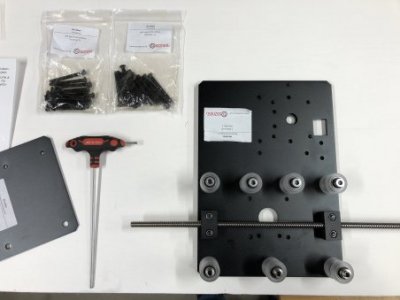

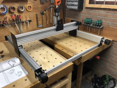

Eigenlijk had ik dit weekend geen tijd om aan de CNC te beginnen doordat ik binnendeuren moest schilderen, maar ik heb toch een half uurtje gevonden. Maar kwam ik niet ver. In het zakje met 60mm boutjes zaten boutjes van 50mm. Helaas zaten de 60mm ook niet in het zakje van 50 mm. Het is dus wachten op vervangende bouten.

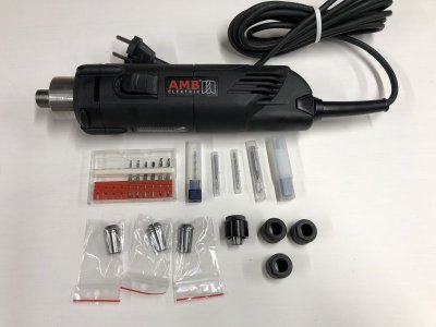

De spindel is ook binnen, net als wat kleine freesjes. Eerst maar eens oefenen met wat goedkope freesjes uit China en dan met deze. Het is een AMB / KRESS 1050 FME-1 van CNC-plus. Die was daar een stuk goedkoper en ook de freesjes waren niet zo duur. Alles zou Duitse kwaliteit zijn.
U ziet: AMB spindel, 11 freesjes, 3 losse collets (4 mm, 6mm & 1/8 inch) , 8 mm in klemmoer, 3 losse klemmoeren.

Mag ik vragen waarom je voor de AMB hebt gekozen en niet voor de Suhner? Was het puur prijs, of heb je andere overwegingen?
Ik kwam pas achter het bestaan van de Suhner nadat ik de Kress/AMB FME-1 had besteld. Maar anders had ik die Suhner ook niet genomen. De meerprijs is het mij niet waard. Wel heb ik getwijfeld of ik de Kress/AMB FME-P niet zou nemen. Deze P-versie heeft goedkopere en preciezere ER16 collets, maar was meer dan €100 duurder. Dat ging mij te ver.

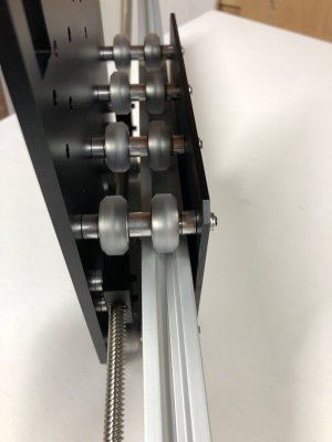

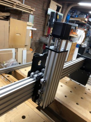

De 60mm schroeven zijn vandaag gearriveerd en ik heb gelijk maar een uurtje besteed aan het verder bouwen van de CNC.
Tot nu toe ben ik onder de indruk van de kwaliteit van de onderdelen en de zeer duidelijke instructies. Alle onderdelen passen tot nu toe perfect en zijn ook allemaal perfect afgewerkt. Het is ook allemaal zeer doordacht, waardoor het eenvoudig in elkaar te zetten, maar ook dat alles heel goed past. Dit komt de precisie van de CNC resultaten ten goede.

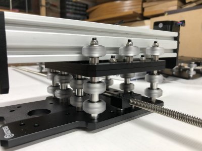

De verschillende bewegende delen rijden over de aluminiumprofielen met een dubbele set wielen. De bovenste set wielen zit met excentrische moeren vast, waardoor je deze spelingsvrij kunt laten rijden over de profielen. Om een idee te geven van de kwaliteit en ontwerp: de wielen zitten op een bout en dan achtereenvolgens: excentrische moer (of 6 mm spacer), precisiering, wiel met dubbele lager, 9 mm spacer, nog een wiel, precisiering en dan weer een excentrische moer (of 6 mm spacer) en als laatste een gewone moer. Hieronder is te zien hoe de wielen over het profiel rijden.

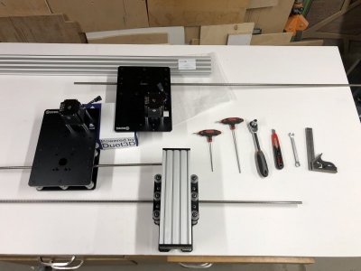

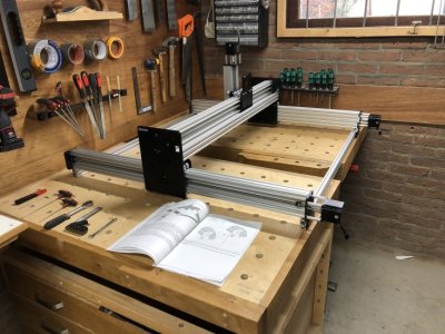

En toen was de werkbank te klein.....
Dan maar 2 werkbanken tegen elkaar zetten.

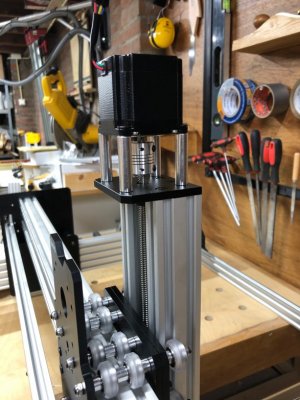

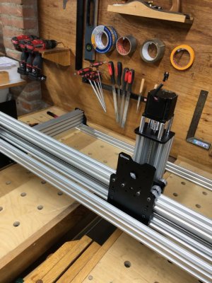

Het mechanische gedeelte van de bouw is bijna af. Nog wat eindkapjes en steunen voor de spoilerboard en dan is dat klaar. Dan komt het elektrische gedeelte nog.

Super gaaf!
Maar wat een gevaarte. Ik ben heel benieuwd naar welk slim vernuftig iets je gaat verzinnen om dat ding in je werkplaats kwijt te kunnen. :)

Super gaaf!
Ik ben bang dat ik je dan ga teleurstellen, want voorlopig komt de CNC gewoon op een plaat met wielen op de grond. Die kan, met wat aanpassingen, dan net onder de werkbank. Uiteindelijk wil ik wel zoiets maken, maar het zal nog wel even duren voordat het zover is:
