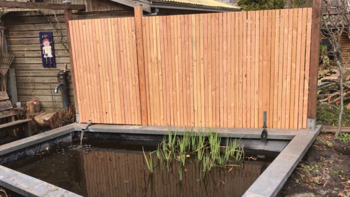

Deze week een nieuwe schutting achter onze vijver geplaatst. Eerst de rand van de vijver met een dommekracht weer wat recht gezet. Deze was naar een hoek nogal verzakt. Daarna de oude schutting, die na 25 jaar gaar was, vervangen. De buitenste palen laten staan. Die waren nog goed. Het linker deel anders aangepakt. Hierachter zitten de filters voor de vijver. Voorheen schroefde ik een paar latten los om er bij te kunnen. Dat beviel niet. Bovendien werd de schutting er daar ook niet beter van. Daarom dat gedeelte draaibaar gemaakt.
Materiaal 22 x 200 Douglas. Deze planken in latten van +/- 50mm gezaagd. De buurman had nog mooie rvs bolkop parkers liggen.
Ik ben benieuwd hoe dit hout zich onbehandeld gaat houden.

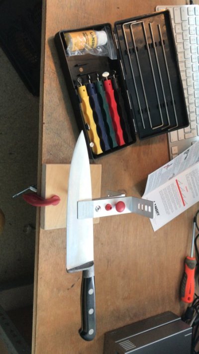

Naar aanleiding van een tip hier op dit forum, het Lansky messenslijpsysteem voor mijn verjaardag gevraagd. Wist ik eindelijk weer eens een cadeautje. Van mijn kinderen gekregen dus. Ik heb er zelf een steun/klem bij gemaakt want die was tijdelijk niet leverbaar. Met een slotboutje, een plankje, een moertje, een weitje en wat krimpkous, in een wip gemaakt.

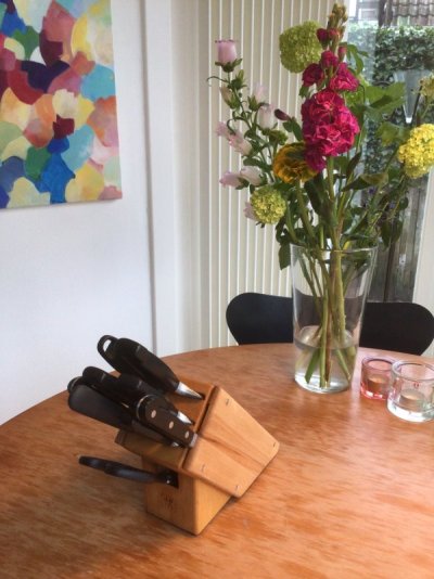

Nu hebben we eindelijk weer echt scherpe messen. Echt fantastisch. Echter, we hebben meer koksmessen, dan er in het messenblok passen. Die kunnen nu niet meer in de la. Het messenblok gemodificeerd, zodat er twee extra messen in kunnen.
