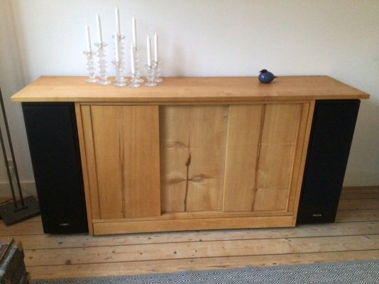

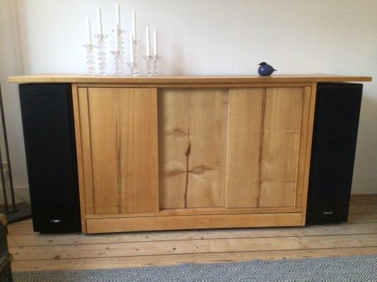

Onze tv had het begeven en ik had voor weinig een breedbeeld crt-bak op de kop getikt.
Het oude meubeltje was daarvoor te klein, dus er moest iets anders komen. Rond diezelfde tijd was ik begonnen met een andere hobby, het verzamelen van vintage Philips uit de 800 serie eind jaren 80 begin 90. Die grotere apparaten moesten ook een plaats hebben.
Kortom het bestaande meubeltje was aan vervanging toe. Ik was helemaal klaar met de draaideurtjes, dus het werd er een met schuifdeuren.
Bij Jaap van Leersum van Inlands hout in Burgum een mooie partij Esdoorn gehaald En toen kon de pret beginnen. Ik heb geen foto’s van het hele proces, maar het gaat ook om het resultaat. Overigens is de tv later weer vervangen door een platte.

Leuk zo, met die switch tussen beeld en geluid. En een paar fraaie stukken hout om tegenaan te kijken.

Erg functioneel, mooie oplossing. Mooie eenvoud. Mooie houtkeuze, met name door het middelste paneel heeft het wel van een abstractie van een landschap. De tekening in de buitenste panelen die een kader vormen en het landschap diepte geven.
Maar, om een of andere reden wordt het niet "elegant". Dan kijk ik alleen naar de gesloten versie en probeer te achterhalen waarom? Misschien te veel lijnen? Lijnen die meer kaders vormen? Met name de horizontalen? Plint naar voren en vlak met de voorkant? Blad en bovenkant integreren tot een geheel? Hardop denkend...

Knotwilg,
Bedankt voor de feedback. Prachtig. Het is altijd goed om bij de vormgeving stil te staan. Nu was dit mijn eerste grote project met hout uit platen. Zowel in het schaven, zagen en construeren heb ik met deze kast ontzettend veel geleerd. Natuurlijk was er oog voor de vormgeving. Aan de andere kant is de tekening ook ontstaan uit de maten van de apparatuur. Diverse details zijn ook in het werk ontstaan. De schuifdeurtjes had ik bij aanvang bijvoorbeeld nog niet helder. De tekening in het hout was toeval. Ruw viel mij de plank al op. Na het schaven, was ik zo geraakt door de schoonheid van het hout, dat deze plank in de deurtjes moest. Kortom uiteindelijk is deze vormgeving het resultaat van het proces. En dan kom je min of meer tot een prototype. Geen excuus, maar dan neem je de beslissing om het zo te laten of verder te werken aan het ontwerp. Ik zie dat bij mijn schoonzoon. Hij is vormgever en ontwerpt o.a. meubels. Dan zie je een proces van een eerste ruw prototype in underlayment naar een perfect uitgevoerd model voor de beurs in Milaan. Als dan een fabrikant toehapt zie je dat dat ook nog maar een tussenfase is.
Nu ik bezig ben mijn eigen werkplaats in te richten, kan het best zijn, dat ik weer aan deze kast ga sleutelen.
Het hierop volgende project is een dressoir voor in de keuken. Dat is een veel minimalistischer ontwerp geworden. Binnenkort meer in dit theater.

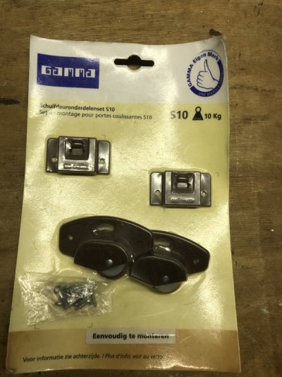

Wat een supermooi kastje Mickel Moen. Ik ben benieuwd hoe je de schuifdeurtjes gemaakt hebt. Ik zie dat je de geleiderails zelf gefreesd hebt. Waar ik benieuwd naar ben is wat er aan de onder- en bovenkant van de deurtjes zit. Heb je daar wieltjes gemaakt of loopt het paneeltje op pennetjes. Ik ben een klein kastje aan het bouwen voor in mijn camper VWT6. De maten 80x40x40. Voorin wil ik twee schuifdeurtjes maken. Paneeltjes zijn ongeveer 40 breed en 60 hoog. In de auto moeten ze natuurlijk niet te gemakkelijk heen en weer schuiven. Mijn kastje zal veeeel eenvoudiger worden, maar ik ben op zoek naar ideeën voor schuifdeurtjes.

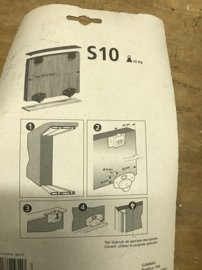

Je moet zoeken op schuifdeurbeslag voor meubels.
Wat ik heb is een setje waarbij de onderste geleiders een wieltje hebben en de bovenste een nokje wat in de gefreesde gleuf valt.
Hierbij een voorbeeld van een setje wat ik nog heb liggen. Dit is een opbouw setje. Ik heb echter inbouw genomen. Deze zijn rond en frees je dus verzonken in het deurtje. Het voordeel van inbouw is, dat ze aan de achterkant vlak zijn met het deurtje.
Voor jouw doel vraag ik mij af of je het zo moet doen. Dan moet je ze wel goed vast kunnen zetten. Nu heb ik zelf ook een VW-bus naar camper omgebouwd. Ik ben geen fan van deurtjes, dus in mijn bus heb ik alleen lades gebruikt en twee keer een klep, die aan de onderkant draait. Voor meer zie de link hieronder.

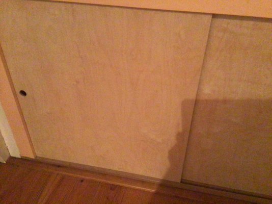

Waar je ook voor kunt kiezen, is dunne deurtjes van 6 of 9 mm multiplex maken en deze zo in een iets bredere gleuf laten schuiven. Ik denk dat dat voldoende weerstand geeft om niet te schuiven onder het rijden. Zou best kunnen, dat er dan niet eens een slotje op hoeft. Als greep boor je er een rond gat in.
Zo zijn de schuifdeurtjes bij mij onder het kniebeschot uitgevoerd. Als ze wat te stroef schuiven, kun je wat bijenwas in de gleuf smeren.

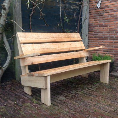

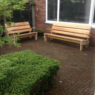

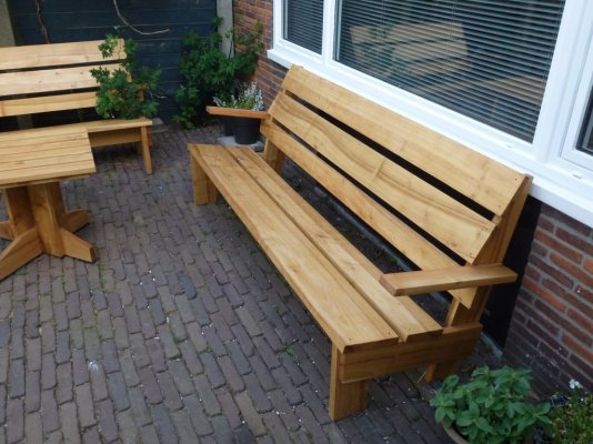

Een project uit 2017 alweer. De tuinbank Hillebrandt van Rietveld. Ik heb er twee gemaakt met een bijpassend tafeltje. Hout: Robinia ook wel valse acacia genoemd.

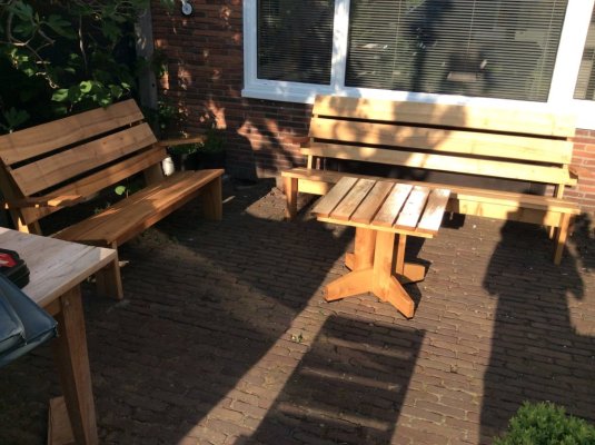

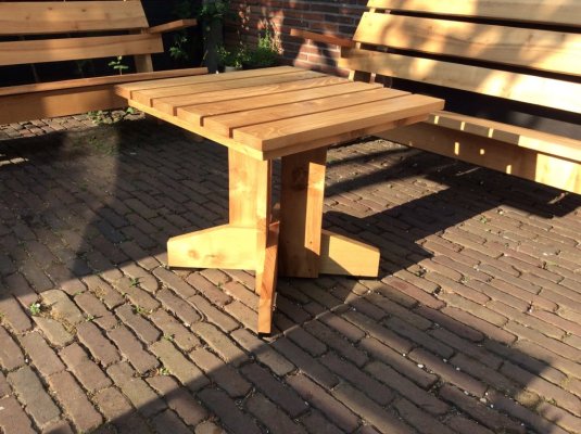

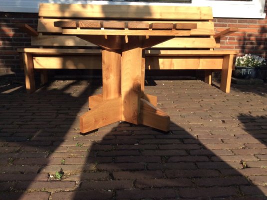

En nog wat foto’s van het tafeltje. Dit is een ontwerp van Rietveld voor het vakantiehuisje Albatros. Mocht je dit zelf ook willen maken. Je kunt de tekeningen downloaden bij Het Nieuwe Instituut: Archieven

Tja, nu je het zegt. Volgens mij, omdat de tafel dan iets steviger staat op de bestrating. Zonder wiebelt het, aangezien de bestrating met oude klinkers natuurlijk nooit helemaal vlak is. Net als de bank heeft het tafeltje nu vier pootjes. Ik heb ze zwart gemaakt om het ontwerp wel in stand te houden.
