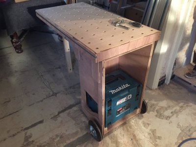

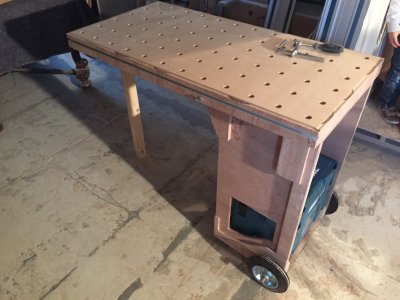

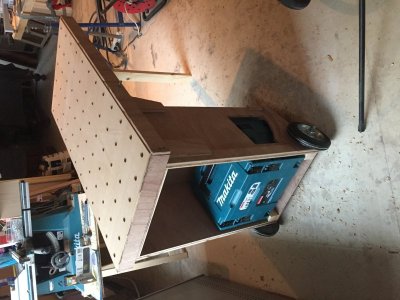

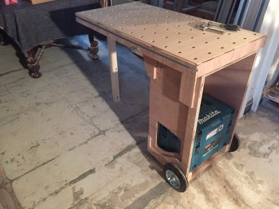

@ Spaander Ik heb een nieuw zaagblad opgestokken zat niet veel snee meer op.
Ik heb de randen gewoon wa afgerond met de bovenfrees.
Je kunt in één keer doorfrezen met de cnc maar je hebt dan het risico dat je stuk niet meer volledig vacum getrokken wordt.
Voor het blad heb ik Mdf gebruikt van 18.
12 leek mij iets te dun.
Mvg
Dunhans

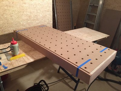

Okee op die manier,heb er niet bij stil gestaan omdat ze bij ons met vacuumcups werken.Ik kon geen plaat compleet laten frezen maar heb nu een mooie mal waarmee ik de goede plaat kan maken.Is wel wat werk dan.Eerst 18 boren en dan met de frees met copieerlager de gaten precies op 20 frezen.

Als je de gaten van de mal met een diameter van 24 of 30 mm freest kan je zonder boren in 1 keer met een passende kopieerring en ondersnijdende frees/geschikte forstner bit de gaten in je werkblad maken.

Ja klopt maar dan moet je daarna om verder te gaan pennen hebben van 20 die naar 24 of 30 verlopen.ik kan gewoon de toekomstige pennen van 20 gebruiken om verder te gaan met boren , dus om uit te lijnen .

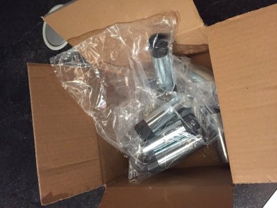

De pootjes komen van vanopstal in Belgie heb ze besteld via mijn werk.
Anders kan je ze bestellen denk ik bij Timothy.
Anders kan je ze bestellen denk ik bij Timothy. Mvg Kristof
Ja dit wist ik al, maar Timothy geeft de laatste tijd helaas geen respons meer op het forum, op e-mail en PB.
Hopelijk heeft hij het te druk met zijn verbouwing en is er niets iets anders aan de hand?
Intussen heb ik al bijna dezelfde pootjes (komen ook van van-opstal) gekocht bij:
http://www.vervangingsmarkt.nl/keukenonderdelen/keukenonderdelen/stelpoten/stelpoot-staal-kunststof-100.html
Mvg,:).
