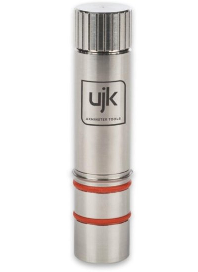

je werkt ook met een 'dubbele' cilinder
in ieder geval kan je de hondjes nadien gebruiken om je werkstuk te positioneren
Ja klopt. Bij nader inzien zou ik een bus/ring draaien/snijden met binnendiameter 20 en buitendiameter 32 (30 in jouw geval). Deze zou je over een spelingsvrije benchdog(zoals op de foto) kunnen schuiven.
Dat is denk ik nauwkeuriger dan de benchdogs van sautershop. Een klein beetje speling is al funest.
