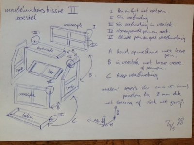

Heb van Roeland een schets /voorstel ontvangen van ONS GEZAMELIJK FORUM PROJECT
In het Kort :Hallelujah!!!!!!, holy shit !!!!!!, YES !!!
Het is een grote etude van verbindingen !

Hier onder de schets / voorstel van het Meubelmakerskissie II van Roeland Brekelmans
Geweldig zou zijn als er iemand met behulp van de schetsen van Roeland een gedetailleerde bouwtekening met maten van de diverse componenten zou kunnen maken met sketch up .
Het woord is nu aan jullie houtjesmaniaken !!!

Wim we kunnen natuurlijk eerst het een en ander bespreken van de tekeningen hoe de plankkies en frame delen in elkaar steken want het is mij niet allemaal duidelijk .

We gaan er ook met de schetsen van Roeland zeer zeker uitkomen daar twijfel ik niet aan .
Het mooie van sketchup is natuurlijk dat je alles van alle kanten kunt bekijken je kan zelfs in de verbindingen kijken (x ray ) dus het gaat wel meer leven .
Snap er zelf nog steeds de ballen van maar alles kan natuurlijk in samen spraak met Roeland die de schetsen maakt .
Dus het kan een mooie symbiose worden tussen het project meubelmakerskissie II en de sketchup cursisten ;-)

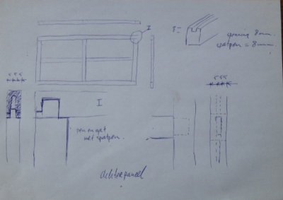

Heb gisteren nog een schets gehad van Roeland ,ja die gaat ervoor TOPPIE, van het achter paneel .
Het een en ander is nog niet helemaal duidelijk (bv hoe breed en hoe hoog het wordt ) .
Veronderstel bij I dat de pen hoogte pakweg 13 mm is en de breedte inclusief de spatpen ook pakweg 13 mm is (ong 2/3) de hoogte van de spatpen is 8 mm dus even diep als de sponning wordt ook 8 mm de breedte van de sponning is 5 mm (of te wel 1/3)
Weet niet of dit allemaal correct is ? Snap dat het niet op de 1/1000 mm moet maar het gaat mij min of meer om de verhoudingen .
