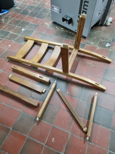

Vanwege de sentimentele waarde heeft een familielid aan me gevraagd om een stoel te herstellen. Vrijwel alle verbindingen zaten los en ik kon de stoel zonder al te veel moeite demonteren tot deze toestand:
Nu is mijn vraag: wat doe ik het best om de stoel terug tot een solide geheel te krijgen? Wanneer ik de lijm van de pennen en gaten ga verwijderen ga ik waarschijnlijk ook her en der wat materiaal wegnemen. Valt dat op te lossen door een bruisende lijm bijvoorbeeld? Of (thinking out of the box) laat ik gewoon de aanwezige lijm zitten en gebruik ik een 'gewone' constructielijm?

Het hangt ervan af welke soort lijm hiervoor gebruikt is. Huidlijm is met wat warmte of azijn goed te verwijderen. Anders de resten voorzichtig wegkrabben. Gaten met een mesje.
Geen constructielijm gebruiken, maar 'gewone' houtlijm of huidlijm (het laatste heeft een langere open tijd en betere vuleigenschap).
Eerst droog in de klemmen zetten, zodat je tijdens het verlijmen niet gaat stuntelen en stressen.

Ik zou ook de lijmresten proberen zoveel als mogelijk weg te halen. Dat is toch oude lijm, die vroeg of laat mogelijk weer loslaat, of anders nu de hechting van je nieuwe verlijming mogelijk beïnvloed.
Inderdaad geen bruislijm gebruiken. Bij een minder passende verbinding is die wel vullend, maar wel met lucht (en waar lucht zit, zit geen lijm = minder sterk).
Laatst op de HoutPro beurs met iemand van Frencken staan praten, en die adviseerde mij voor een soortgelijke verlijming (en voor moeilijk te verlijmen houtsoorten in het algemeen, daardoor kwamen we erop) met niet 100% passend hout hun ConstruCol HV45. Die is wat dikker dan normale witte houtlijm (yoghurt/vladik als ik het mag geloven) en daardoor beter geschikt als er iets ruimte is dan normale houtlijm, maar toch soepel genoeg om goed in de gaten voor de pennen te krijgen.
Ik heb zelf overigens nog niet met deze lijm gewerkt, maar ga 'm binnenkort wel uitproberen denk ik.
Geen bruislijm idd. Herhaal: GEEN BRUISLIJM. Mocht je ruimte gecreëerd hebben door krabben en schuren dan kun je de te gebruiken lijm (PVAc, Cascamite (UF), resorcinol) ook bulken met houtstof, kalk oid (commercieel koop je vaak gemalen walnotenschalen…) - daar worden dergelijke lijmen vullender van.

Als gezegd, schoonmaken, oude lijmresten verwijderen en warme lijm ( is vullend). Zonodig met een stukje fineer de te ruime verbindingen opvullen; is meestal niet nodig. Klemmen middels spanbanden. Stoel rechtop zetten tijdens klemmen en zonodig wat zwaars op zitting leggen.

De pen opdikken wanneer nodig lijkt me inderdaad the way to go. De gaten opvullen en opnieuw maken ga ik niet aan beginnen.

Nog een toevoeging de 2 zijregels ook losmaken indien er beweging inzit met spiritus, eerst laten inweken daarna rustig losmaken. Spiritus werkt alleen bij oude warme lijmen
