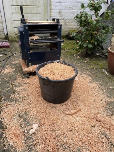

Hij doet ‘t. Hij schaaft 0,1mm dikker aan 1 kant. Maar of dat bijgesteld moet worden weet ik niet. Om het golfpatroon er uit te schaven achteraf gebruik ik gewoon een handschaaf. Dan komt die 0,1mm ook om zijn loontje denk ik.

Als je van die afstelblokjes gekocht en gebruikt hebt, dan kan je ze plaatsen en dan labelen in links en rechts. Daarna draai je het blokje aan de lage kant omhoog tot er een voelermaatje van 0,1 mm tussen kan en draai je hem weer vast. Nu zijn je blokjes gesteld om de messen de volgende keer gelijk goed te zetten.
