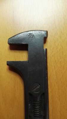

Berm
Hallo,
Ik heb al 50 jaar een oude verstelbare moersleutel in mijn bezit. Er staat gen merknaam op, maar wel een logo.
Een vierpuntige kroon, met daarboven een hand met gereedschap...
Kan iemand mij vertellen welk merk dit is?

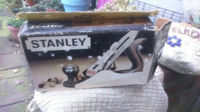

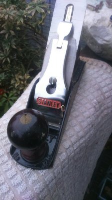

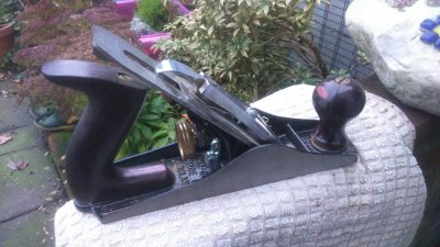

Van de week wat ''oud'' gereedschap gekregen van een overleden (enkele jaren geleden) familie lid.
Toen ik er doorheen aan het snuffelen was wees mijn moeder me op een doosje met de vraag wat zit daar in?
NOU een mooie stanley no. 3

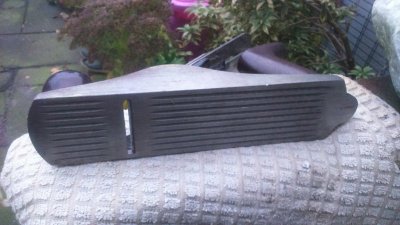

Ik vroeg me wel af of jullie er wat over kunnen vertellen? ik dacht dat de zool met groeven een wat ouder product was, maar als ik de de doos bekijk lijkt mij die redelijk recent. Ook de handgrepen wijzen hierop, helaas kunststof

Mooie schaaf, zuinig op zijn.
De groeven aan de onderkant hebben als functie dat je minder wrijvingsweerstand hebt met het schaven. Gladde zolen van stalen schaven kunnen dit hebben (maar ik heb daar geen ervaringen mee). Houten schaven hebben het niet nodig, omdat hout altijd wat meer open van structuur is, zodat er minder wrijvingsweerstand heeft.
Schaven van Stanley, met geribbelde zolen waren ook duurder dan met gladde zool.
Remco1980
1 jan 2016
60
Groeven in de zool zijn van alle tijden.
Kunststof handgrepen of niet,leuk om te krijgen zo'n nr 3C.👍 De C geeft aan dat ie groeven in de zool heeft.
BossyRangs
30 nov 2015
1.514
348
Torhout, België
Inderdaad vrij recente schaaf, denk jaren 80-90. Maar zeker niet mis om te krijgen. Controleer even of de zool wel vlak is. Dat is niet altijd het geval bij recentere modellen. Je kan het zelf vlakken op glasplaat met schuurpapier. Je zal de schaafbeitel ook wat verder moeten slijpen, want uit de doos komen ze niet scherp genoeg. Onder andere de achterkant moet je dan verder polijsten om de machinale krassen eruit te krijgen. Dit filmpje kan je op weg helpen:
https://www.youtube.com/watch?v=RYyV6IUpsYk&t=686s
Eens je er een beetje aandacht aan besteed hebt, werkt deze schaaf even goed als de oudere Stanley's.
Wat betreft de ribbels is het verminderen van de wrijving hoogstwaarschijnlijk een marketingtrucje. Je voelt geen verschil tussen gladde en geribbelde zool. De ribbels kunnen wel helpen bij het schaven van harsrijk hout, omdat het hars dan in de ribbels kan. Nadeel van die ribbels is dan weer dat je er moeilijker kantjes mee kan breken omdat je rand kan blijven haperen.
