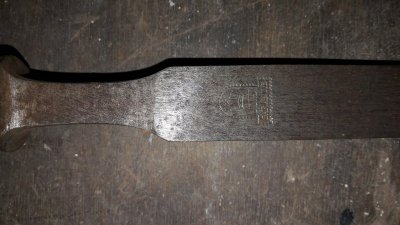

Met een verenging kregen we een hoop t̶r̶o̶e̶p̶ oud materiaal van een overlijden. Na mijn schaaf wil ik een beitel leren gebruiken, er zaten een paar beitels bij en ik nam de beste mee.
"EA Berg, Eskilstuna," blijkbaar goed aangeschreven. Alle beitels van na 1969 zijn met plastieken handvat, en de handelsnaam Berg werd niet gebruikt na 1960.
Handvat werd flink misbruikt met een metalen hamer, met wat verbeelding zie je nog een logo in de vorm van een haai op het handvat.
Ben wel geinteresseerd om te weten van welk tijdperk deze precies is, hij kan nog ouder dan mijn vader en moeder zijn. Op Ebay vind ik verkochte aanbiedingen, met een beter handvat zijn ze 25-30 euro per stuk waard.

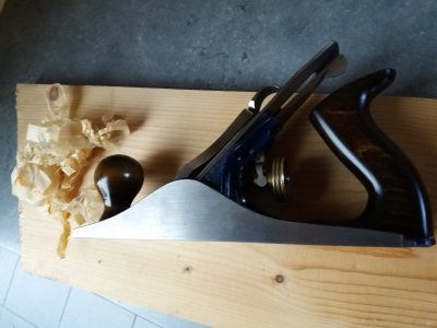

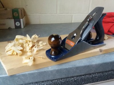

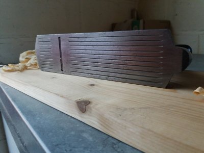

Dag beste forumleden,
Ik kocht deze Record N4 voor 30 euro op MP. Lijkt jullie dit wat?

De beitels van Berg was destijds de beste kwaliteit die er was. Vooral het staal was goed. Palmhouten handvatten met een besloten hart: ook het beste wat er was. Het is een Zweedse steekbeitel, vanwege de schuine kanten beide langszijden. De Hollandse steekbeitels hadden dit niet. Deze waren ook van opgelegd staal. De Berg beitels waren door en door van dezelfde kwaliteit. Steekbeitels zijn niet bedoeld om mee te hakken. Dat is hier wel mee gebeurt. Het steken doe je als timmerman met je schouder. Volgens mij zijn de plastic handvatten sinds de overname door Bahco. De plastic handvatten werden eind jaren zestig geïntroduceerd. Ik denk dat deze uit de jaren zestig stammen. Ze zijn ook weinig geslepen. Wees er zuinig op.

@Willi: dit ziet er een goeie schaaf uit! Het is ook een goeie prijs voor een schaaf in deze staat. Net zoals Stanley heeft Record zijn standaard beetje verlaagd de laatste decennia, dus check wel even of de zool vlak is. Wellicht moet je de achterkant van de beitel ook nog polijsten als dit nog niet gedaan is door vorige eigenaar. Dan pas kun je echt van scherp spreken.

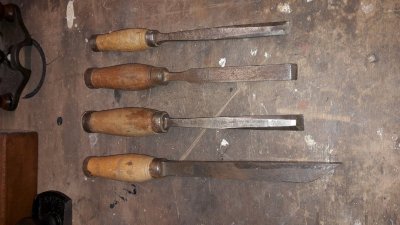

Hey mooi gevonden, maar kun je ook zien of de vouw aan de zijkant zelf gemaakt is, ik heb nl een paar die van een schietbeitel naar een steekvorm zijn bijgevijlt lijkt het.
Scirocco1
2 jan 2014
320
46
Voor zover ik als leek kan beoordelen is het geen gevijlde vouw aan de zijkant. Ik zal anders nog even een close-up posten.
Scirocco1
2 jan 2014
320
46
Bij de schietbeitel lijkt het onderste deel uit een ander metaal gesmeed te zijn? Is er bij benadering iemand die iets over de datering van de beitels kan zeggen?

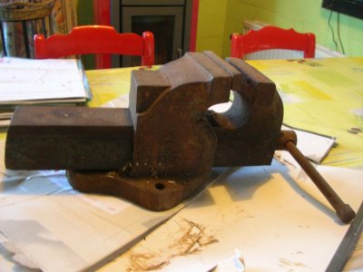

Deze bankvijs nr. 5 heb ik op de kop kunnen tikken.
Eén van de klemplaatjes ontbreekt evenwel.
Zijn die apart verkrijgbaar?
Iemand een tip?
Alvast dank.

Blom3dd
31 okt 2013
666
Stad Groningen
@Sirocco, Ja dat kan, je kunt dat het beste zien aan de onderkant en zijnkanten, daar is een stukje harder staal ingesmeed. moet je het wel vlak schuren. Dat kun je het beste doen op een dik stuk glas van meer dan een halve cm. Met daar op schuurpapier opgeplakt. De datering heb ik nog niet gevonden, maar ze zijn begonnen rond 1865. hier meer info http://www.woodworking.nl/showthread.php?8205-Datering-Nooitgedagt-schaven. Dus jouw beitels komen grofweg geschat van 1920 tot 1950?. Ze hebben een latere serie met staal uit zweden. Maar of dat Jernobolaget of E.A.Berg staal of nog een andere smederij is weet ik ook niet..
