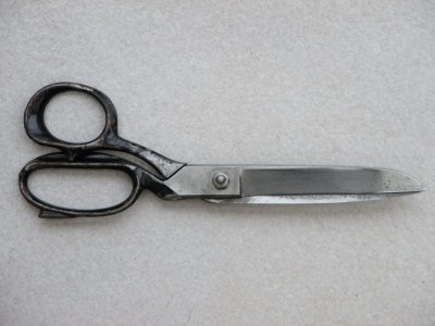

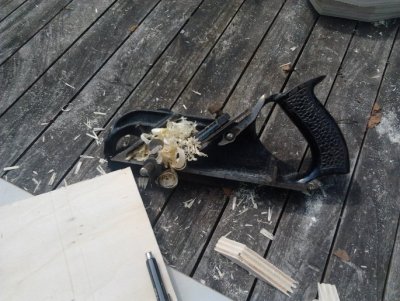

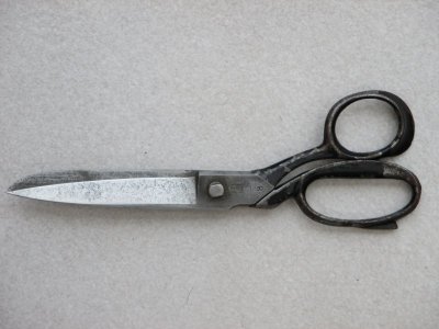

Het rommelmarkten seizoen komt hier bij ons in de streek stilaan weer op gang. Deze ochtend alvast een mooie vondst gedaan:
Een mooie schaar en een spookschaaf met vlakke zool voor de mooie prijs van 3 euro.
Vooral de spookschaaf was behoorlijk vuil en vettig. Even wat ontvetter, en dan hup het citroenzuur in.
Benieuwd wat het resultaat gaat zijn binnen een paar dagen...
Reinoud
23 nov 2012
348
Dendermonde
Zo, de schaar heeft wat in het zuur gezeten, en ik heb ze daarna met verschillende schuurmiddelen onder handen genomen.
De schaar was na het zuur trouwens nog perfect te gebruiken. Eens alles opgepoetst was heb ik de schaar toch maar eens geslepen en ingesteld. Knipt fantastisch.
De spookschaaf onderdelen zijn nog wat aan het weken, het roest was daar wat hardnekkiger.

Net even opgezocht op Google. Het is een "Kretzer Spirale 8" gemaakt in Solingen. Nog steeds verkrijgbaar. Nieuwprijs is al snel 40 euro. Van een koopje gesproken :)

Daarnet heb ik de bijtel van de spookschaaf uit het zuur gehaald. Alle roest is weg, maar nu is er een beitel van bedroevende kwaliteit tevoorschijn gekomen. Krom in alle richtingen en heel dun flut-staal vol met porositeiten :(.
Toen ik de spiegelzijde nog maar ruw probeerde te vlakken werd het al snel duidelijk dat het verloren moeite ging zijn. Ik kan dus op zoek naar een nieuwe beitel. Als er iemand nog iets liggen heeft, laat maar weten.

Reinoud
23 nov 2012
348
Dendermonde
Het is inderdaad een textielschaar, zoals ik ze altijd al gezien heb bij iedereen die naait of stof verwerkt. Ik vind ze alleen wat kort, een 10 of een 12 was beter geweest.
Daarnet is ze door mijn vrouw een eerste keer gebruikt om stof voor een kleedje uit te knippen.

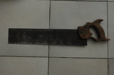

Mijn moeder heeft onlangs op een rommelmarkt deze zaag gevonden:
Een Spears & Jackson. Er is echter één probleempje: de rug ontbreekt :( Ik ga hieromtrent een apart topic openen.

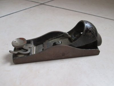

Vandaag weer een rommelmarkt gedaan. Onderaan in een bak met rommel gereedschap zat deze verscholen:
Een Stanley 60 1/2. Aan de lengte van de beitel te zien, behoorlijk veel gebruikt. Kostprijs 1,50€ :).
Ik open even een apart topic over het tweede leven van deze schaaf.

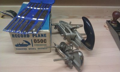

Netjes Reinoud! Ik heb zo'n zelfde schaar, volledige lengte meet ik hier 31cm. Toen ik hem kreeg zat hij gelukkig niet zo dik in de roest, maar had nog wel wat werk nodig. Ik heb het handvat in een hoogglans hammerite gezet. Niet helemaal netjes gegaan, maar goed genoeg.
En hier nog wat ander speelgoed, Een Record 043 en 050c.
De 050c was eigenlijk nog nooit gebruikt en met alle beitels (waar het me eigenlijk om ging) er bij voor een prikkie kon ik het niet laten liggen.
Geen slechte schaaf, maar de 043 is zo veel fijner om mee te werken.

Mooie schaar! Zo mooi glanzend ga ik de schaar van mijn vrouw helaas niet krijgen, daarvoor was het roest te hardnekkig. De Hammerite vind ik trouwens best geslaagd. Hoe heb je het aangebracht? Met een kwast of gespoten? Ik heb ook al gedacht om het zwart te vernieuwen, maar het schijnt niet altijd even goed te hechten las ik ergens. Heb je de schaar vlot kunnen slijpen?
Wat een knappe schaven! Als je ze ooit beu wordt, hier is steeds plaats en krijgen ze de beste zorgen ;) Die schaaf die er half op staat, is dat een Veritas?
Loki
13 okt 2009
34
Groningen
Bedankt! Ik heb het er met een spuitbus opgespoten. De eerste laag ging er wat te dik op en drogen ging ook niet echt snel, maar nu zit er een harde laag verf op.
Mijn schaafjes blijven mooi hier! haha. Rechts is een JUUMA (quangsheng geloof ik) Low Angle Jack van fine-tools.com

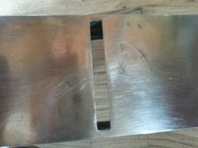

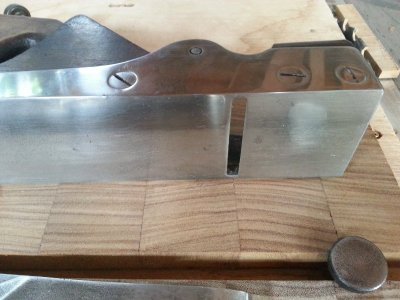

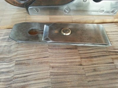

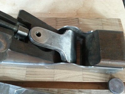

was deze tegengekomen via ebay en gezien ik eigenlijk dringend een "deftige" schaaf nodig had (altijd wel een gok natuurlijk )
maar onbekende fabrikant
20140719_144344(0).jpg20140719_144317.jpg20140719_144338.jpg20140719_144404.jpg20140719_144421.jpg20140719_144505.jpg

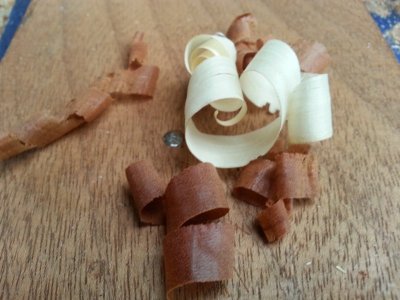

en ze werkt :) . en een hele andere ervaring dan de goedkope chinese rommel kopie die ik had en dat is absoluut geen kritiek op de quangsheng btw ( de bramen aan de zijkant van het handvat dan het mes :) )
13.149
3.884
Mooie schaaf man. Als er een bekend merk op stond doen die schaven een flink bedrag. Jammer dat er geen foto bij zit waar de hele schaaf op te zien is maar dat is te herstellen. Hoeveel patina je eraf haalt is een kwestie van smaak. Ga je hem gebruiken komt het er vanzelf op. Volgens mij heb je een goede kwaliteit schaaf. Als ik een opmerking mag maken zou ik bij deze schaaf licht transparante krullen zien net zo breed als de beitel.
