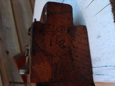

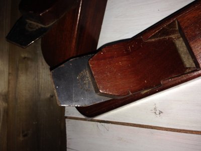

Ja, hoor! Ik heb weer wat gescoord via marktplaats. 6 schaven om precies te zijn.
1 Sargent 409 type 3 (rechts onder)
1 Anchor No 78 (midden boven)
1 Warrented .... Sorby schaaf (links boven)
2 mahonie schaven van het merk Kumm & Andre (bol profiel beitels) ??
1 schaaf onbekend (midden onder)
Mocht er iemand nog wat meer over deze beitels weten, ik ben erg nieuwsgierig. :eek:

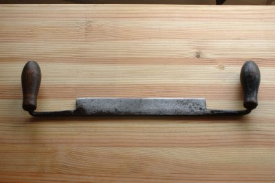

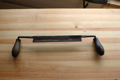

Ik had al heel lang een haalmesje liggen dat ik een keer van een rommelmarkt heb gehaald.
De plannen om het ding weer functionerend te krijgen waren er maar ik zag toch nog teveel beren op de weg.
Onlangs was ik in Zwolle waar Tuoh als een belgisch samoerai met zijn messen stond te gebaren. Hem maar eens goed uitgehoord en op basis van zijn adviezen toch maar bezig gegaan.
Vergeleken met een beitel is zo'n haalmest best wel heel groot en er moest flink wat metaal worden afgenomen. In het verleden had iemand blijkbaar geprobeerd spijkers te snijden. Mijn Tormekje keek me aan met een uitdrukking van 'dit hou ik langer vol dan jij' en ging geduldig aan het werk. Tormekje had uiteraard gelijk dus na een half uurtje ploeteren heb ik maar de grootste metaalvijl gepakt die ik had en ben daarmee bezig gegaan. Dat ging beter. Eerst het snijvlak recht, en daarna grof onder de juiste hoek gevijld. Daarna met het Lidl-diamantblokje de achterkant (onderkant? buikzijde?) een fractie bijgelepen. Op dat gaf Tormekje aan klaar te zijn om het zware werk over te nemen en na een paar sessies zat er een leuk braampje over de hele lengte van de snede. Een paar keer erlangs met de fijnste Lidl diamant en verder afgewet met een belgisch brokje.

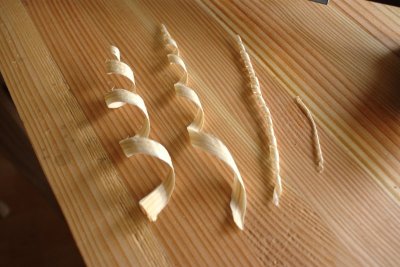

Assortimentje krullen. Van grof naar fijn.:)

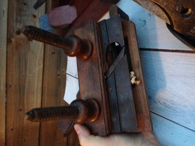

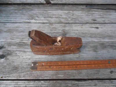

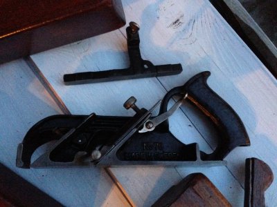

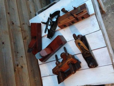

Vandaag maar een paar van mijn nieuwe aanwinsten op de foto gezet.

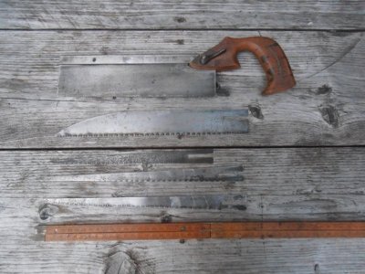

foto 1: Een handzaag met wisselbladen: handig voor op mijn boot. Let op het zigzagbandje in het handvat.

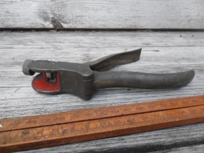

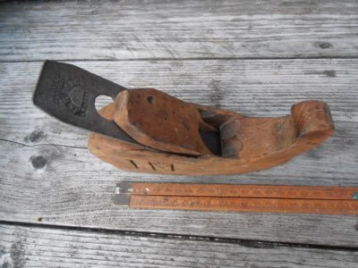

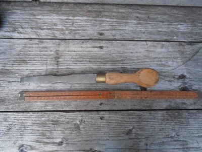

foto 2: een draaibeitel? Maar wat voor één, wie weet dit?

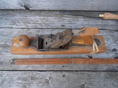

foto 3: een Nooitgedacht schaaf met twee reserve beitels
foto 4: een zaagzettang voor 50 cent bij de kringloop :), wie kan me uitleggen hoe het ding werkt.

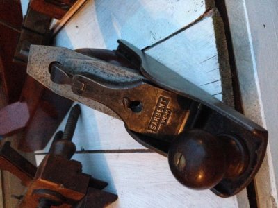

foto 5 en 6: een paar schaafjes

Hallo Pylk,
Foto 2 is een oude schroevendraaier.
De zaagzettang is een Eclipse 77.
Hij werkt zo:
-Draai het boutje op de kop van de tang los. (Het wieltje dat in de gleuf zit komt los.)
-Op het wieltje staan cijfers, welke het aantal tanden per inch (TPI) van je zaagblad aangeven.
-Draai het benodigde cijfer (TPI) naar de bovenkant (de rood geverfde kant) van de zaagzettang, zodat het cijfer boven het ''hamertje'' komt te staan.
-Draai het boutje weer vast.
-Zet de zaagzettang over de tanden van je zaagblad. (De rode kant dus naar boven.)
-Iedere tand die van je af (richting) gezet is moet gezet worden.
-Hou het hamertje voor de tand en knijp de tang dicht.
-Ga de hele rij van je zaagblad af.
-Draai je zaagblad om en herhaal de laatste vijf stappen.
Hopelijk kun je wat met m'n uitleg.
Het is een mooi schaafje op foto nummer 6.

....Foto 2 is een oude schroevendraaier.
Het is een mooi schaafje op foto nummer 6. ...
Dank je Chris voor je duidelijke uitleg, daar ga ik me nog in verdiepen.
Je zei van foto 2 dat het een schroevendraaier is, waar werd die dan voor gebruikt?
Dat schaafje is "ain laif dingkje" op zijn Grunnigs.
Pylk
Grappig, ik dacht een draaibeitel gekocht te hebben. Heeft hij nog meer nut dan alleen een decoratieve? Schroevendraaiers heb ik al genoeg.

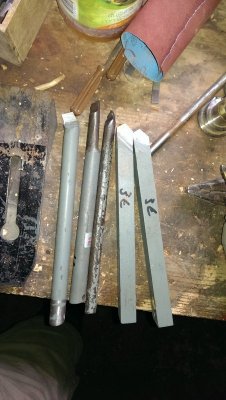

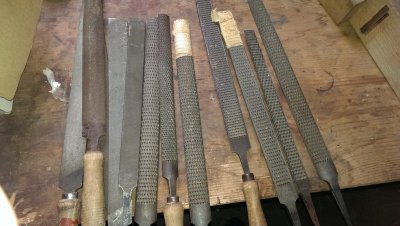

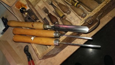

Vandaag was het weer de jaarlijkse rommelmarkt in Kanne.
Ik ben thuis gekomen met 12 vijlen en raspen (5 euro voor 6 stuks!), drie Nooitgedacht draaibeitels en enkele beitels voor een metaaldraaibank.
Van die laatste beitels is het de bedoeling dat het ooit houtdraaibeitels worden (ooit!!).
De veilen en raspen zijn van Nicholson. Ze zijn gebruikt, maar nog vrij scherp. Heeft er iemand een idee van de kwaliteit van deze raspen?

Die oude Nicholson vijlen zijn heel goed. Ik heb er zelf ook een aantal liggen en heb er nog geen betere gevonden. De raspen heb ik helaas niet. Op het eerste gezicht ziet alles er in elk geval nog behoorlijk scherp uit. Hier ga je veel plezier aan beleven.
5.113
1.456
De raspen zijn inderdaad nog behoorlijk scherp. Ik heb wel de beste uitgezocht. Bij de vijlen trouwens ook. Die man had een flinke voorraad mee. Ik vermoed dat ze uit een school komen, want hij had ook nog winkelhaken, winkelhaken onder 45°, kapzagen en houten hamers in overvloed.
De metaaldraaibeitels komen van een andere stand. Ook te keus en te keur voor weinig geld.
