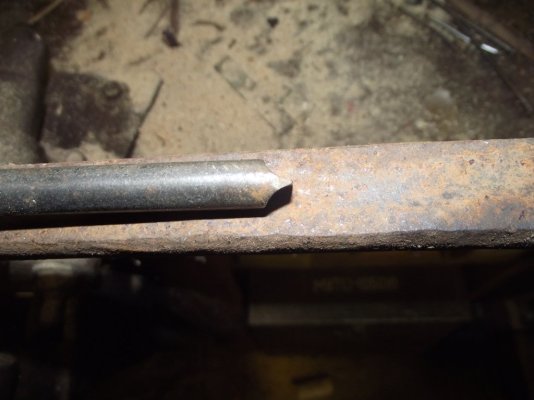

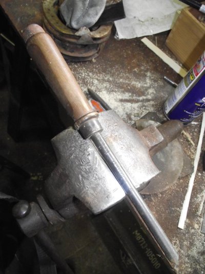

Wie weet wat dit is?
Zat tussen een hoeveelheid oud roestig gereedschap uit een museum dat ik aan het opknappen ben.
(het gereedschap, niet het museum)

Het lijkt mij op een zoals ze het hier vroeger noemden een wetstrikkel zogezegd.
Het werd vroeger gebruikt om tussen het “haren “ van een zeis ( het uitsmeden van het blad) en het slijpen met een speciale wetsteen een “braam “ aan het blad te trekken…… net als bij een koksmes…🤗
Of het zo is weet ik niet maar daar zou ik het voor gebruiken. Ik ben benieuwd naar wat de kenners ervan zeggen 🫢

Wie weet, het oppervlak is wel helemaal glad, iets wat ik bij iets wat moet slijpen niet zou verwachten.
Een aanzetstaal voor messen heeft dunne lijnen in de lengterichting. En dij vreemd gevormde punt doet ook denken aan een functie die me nog niet duidelijk is.
13.268
3.954
Mijn eerste gedachte ging naar een burnisher/aanzetstaal om een braam te trekken. De punt kan ik niet thuisbrengen. Deze toepassing ken ik niet voor een zeis of sikkel. Wel een haarhamer tas/aambeeld en een zeisstrijker of een wetsteen (loopt aan twee zijde taps toe) Dit heb je nodig voor het haren (slijpen) van een zeis. (heb ik trouwens nooit zelf gedaan)

Als je de vijl erover haalt, merk je of het mat. hard of zacht is. Is het zacht/taai, dan zou ik gaan denken aan gereedschap om iets met een gat erin te kunnen draaien, de punt is voor geleiding, om makkelijk in te steken
Ik denk ook dat het een aanzetstaal is. Ik heb ooit een filmpje gezien waarin wordt vertelt dat stanley bedacht om er een punt op te zetten zodat je daarmee de hoek van je braam kan zetten. Met even zoeken het filmpje weer gevonden, bij 12:10 wordt specifiek de punt toegelicht.

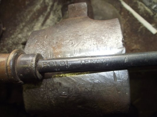

Ik weet het niet. Ik zou denken dat wat die man doet met het werktuig je met iedere forse schroevendraaier zou kunnen doen. Maar wellicht zou deze dan te zacht zijn. De 30 graden hoek van de punt snap ik, maar die zit niet op mijn werktuig. Ik maak nog even een macro van de punt. Ik zag trouwens ook een filmpje met het zelfde ding maar dan helemaal geen punt. (34 sec)
13.268
3.954
Ik zou bijna denken dat dit voor houtdraaien gebruikt is.
Dat met de punt de hoek van je braam zetten. Daar begrijp ik niet veel van. De hoek van de braam die ik trek, bepaal ik door de hoek tussen schraapstaal en een burnisher. Ik gebruik iets van 85 GR
Als je de hoek kleiner maakt moet je je schraapstaal steeds verder naar het werkstuk houden en dat is snel te veel.

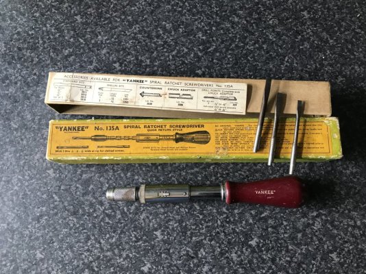

De vrijmarkt war weer goed dit jaar
wat lijmklemmen en deze mooie Stanley yankee 135 a
