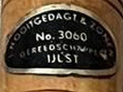

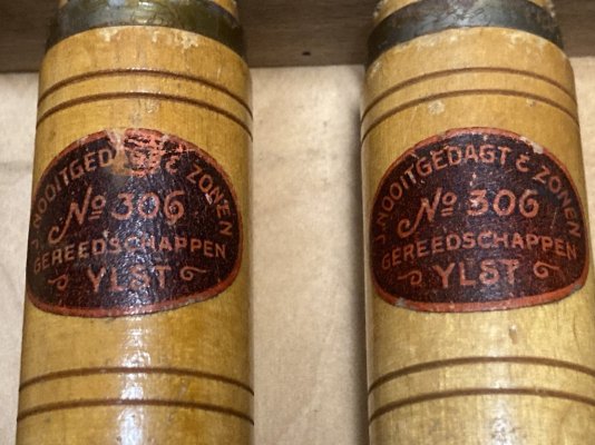

De tweede beitel heeft een sterk verweerd logo op het handvat geplakt. Ik kan aan de onderkant "gereedschappen" ontcijferen, en an de rechter kant iets dat op "ONE" lijkt. Aan de linker kant denk ik een L gevolgd door een groter N te herkennen. De beitel is 7mm breed, vrij lang en heeft verder geen kenmerken. Ik zal graag te weten komen wat dit voor merk is.
Dat lijkt me dit logo.

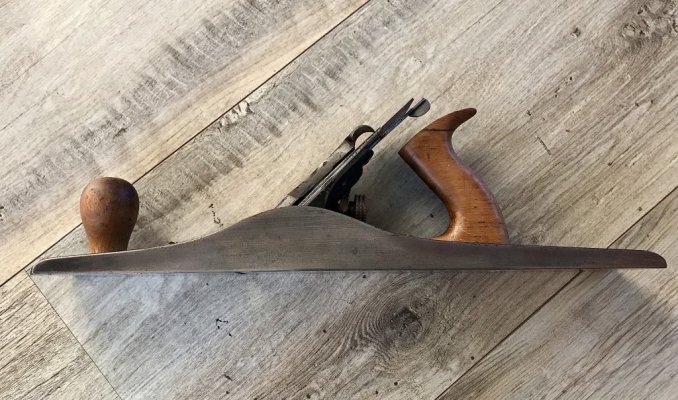

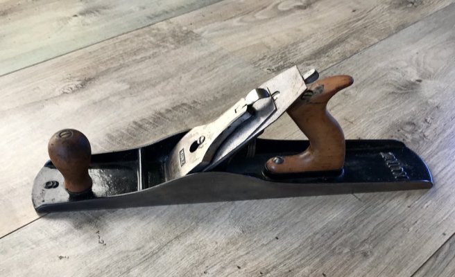

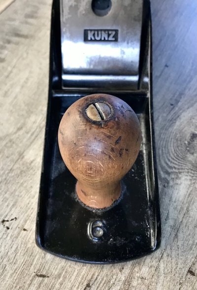

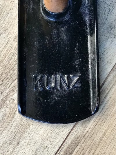

Na een behoorlijke zoektocht naar een voorloper deze badboy gescoord
het enige wat mij verbaast id dat hij zwart is en niet groen zoals vaak bij kunz
misschien weet een van jullie hoe dit zit

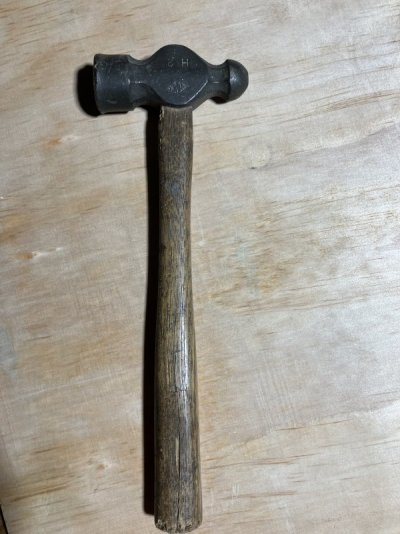

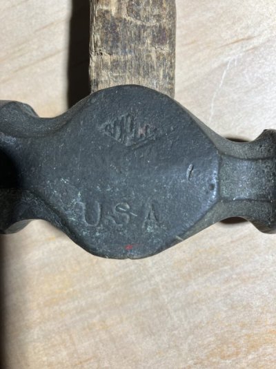

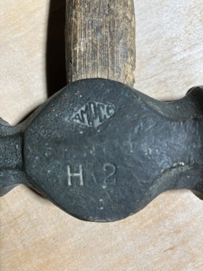

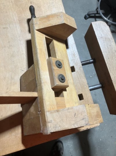

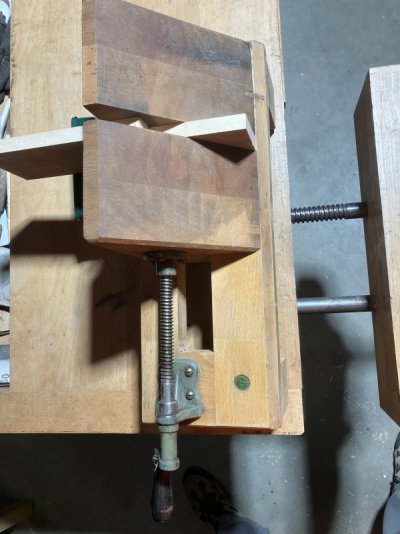

Vanochtend even langst geweest bij een garageverkoop en twee leuke dingen gekocht, een Ampco koperen hamer (wellicht een militair stuk gereedschap uit de ww-2?), en een Ulmia verstek hulpstuk. Wie van jullie heeft zo’n verstek hulpstuk en gebruikt hem ook daadwerkelijk en is het een handig hulpstuk er valt niet veel over dit stuk gereedschap te lezen op het internet
Ik heb er (nog) geen ervaring mee (de miter jack) maar ben al wel een tijd ernaar op zoek/in geïnteresseerd, puur uit nieuwsgierigheid overigens, dus ben erg benieuwd naar je ervaringen!
Nerf
26 jun 2016
670
511
Twente
Klopt dan is er WAT meer te vinden maar ook niet noemenswaardig veel meer. Het zou interessant zijn om te horen wie zo'n verstek hulpstuk ook in gebruik heeft
Ik heb zo'n ding een tijd in gebruik gehad, ook tweedehands gekocht omdat mijn eigen verstekken nooit zo mooi waren. Ik heb m weer doorverkocht, voor mij werkte het niet prettig, maar misschien deed ik iets fout. Ik gebruikte hem altijd icm een Stanley 4, maar misschien gaat het beter met een lager blokschaafje.
Ten eerste moet je heel erg uitkijken dat je het verstekblok altijd als steun voor je schaaf gebruikt, dus dat de zool van de schaaf steunt op het verstekblok, zeker als je brede stukken verstek maakt schaaf je anders te ver in je werkstuk en wordt je werkstuk hol.
Ten tweede: controleer vaak of je werkstuk nog goed geklemd zit! Met alle krachten van de schaaf schuift of draait je werkstuk makkelijk, en dan is je verstek geen 45 graden meer, of loopt het niet meer haaks.
Ten derde: hoe goed ik het ook probeerde, uiteindelijk schaafde ik toch stukjes van het verstekblok af, waarmee het niet meer precies de goede hoek is. En dat kan je fixen, maar dan ben je opnieuw het werk aan het doen dat je net probeerde kwijt te raken: met een verstekhaak 45 graden consistent te krijgen.
Misschien had ik de verkeerde toepassing voor ogen, en is dit meer voor geraamtebouw dan fijn meubelwerk, maar een futselplank kan mij in 8 van de 10 gevallen beter helpen.

Nerf heel vriendelijk bedankt voor je informatieve bijdrage dit werkt zeer verhelderend. Ik heb eerlijk gezegd iets anders voor ogen ik wil namelijk mijn beitel voor gaan gebruiken die een soort van knik heeft in het engels noemen ze het een flushing chisel. Ik heb op YouTube een filmpje gezien waarbij men een ijzeren blokschaaf gebruikte maar ik vind dit allemaal zo groot en lomp, ik zie mezelf al in mijn verstekblok schaven🫣. Nu ik jou bevindingen hoor, ben ik er helemaal uit, ik ga voor hetgeen ik aanvankelijk in mijn gedachte had de beitel met een knikje in de nek of een kleine beitelschaaf alla 97 1/2. Een futselplank heb ik, en wellicht is deze verstekblok een overbodige toevoeging, of zou het toch nog enigszins een meerwaarde zijn tav een futselplank?? We gaan het zien!
Ps ik dacht namelijk dat deze verstekblok gemaakt was voor fijn meubelwerk ipv geraamtebouw dat klinkt meer voor de timmerman die snel eventjes iets op 45 of 90 graden wil afwerken

Is dat niet alleen beryllium koper?
Beryllium koper wordt niet zo zwart, dat blijft meer koperkleurig, wat ik me ervan herinner. Tegenwoordig wordt beryllium koper namelijk niet meer gebruikt omdat het giftig is, maar vroeger was niet-magnetisch gereedschap (voor gebruik bij MRI scanners) wel van beryllium koper, tegenwoordig vaak van titanium (wat niet zo goed werkt, omdat het zachter is, inbussleutels en schroevendraaiers verziek je nogal makkelijk).
Ten aanzien van die verstekklem, misschien vindt je meer als je zoekt op "donkey's ear miter" (hoewel die er niet helemaal hetzelfde uitzien worden ze ook wel zo genoemd dacht ik).
