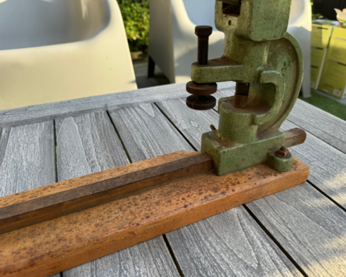

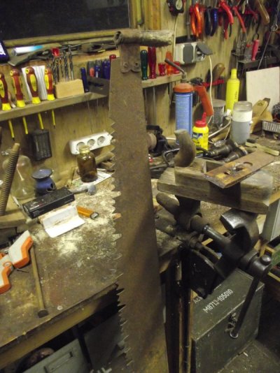

Ik heb vorige week mooi oud gereedschap opgehaald. Was van een zagerij.
Ik heb weer een erg mooie antieke Ulmia verstekzaag erbij van eind 19e eeuw. Van een patent dat ik nog niet kende. Hier zal ik binnenkort foto's van posten.

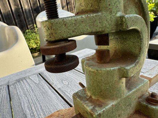

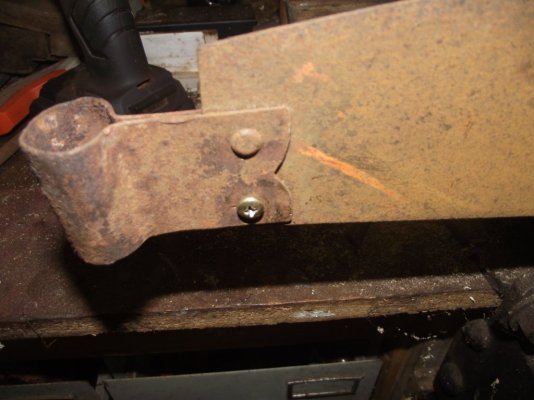

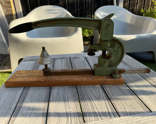

Ook zat onderstaande erbij. Dacht eerst dat het een pons was. Volgens de verkoper is het een handaangedreven zaagzetmachine.
Weet iemand hoe het werkt? Is het wellicht om grote zaagbladen te zetten?
Waarderingen: Schaafnerd
11.272
4.255
Is zo te zien een zettang voor cirkelzaagbladen. Werkt het zelfde als een gewone zettang voor een handzaag. Voor de opkomst van de zaagbladen met opgesoldeerde hardmetalen tanden, waren cirkelzaagbladen van gereedschapsstaal en moesten ze net als een handzaag gevijld en gezet worden.
Dankjewel! Ik kende het bestaan hiervan niet. Heb met verschillende afmetingen zagen geprobeerd iets te doen. Maar lukte helemaal niet.

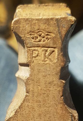

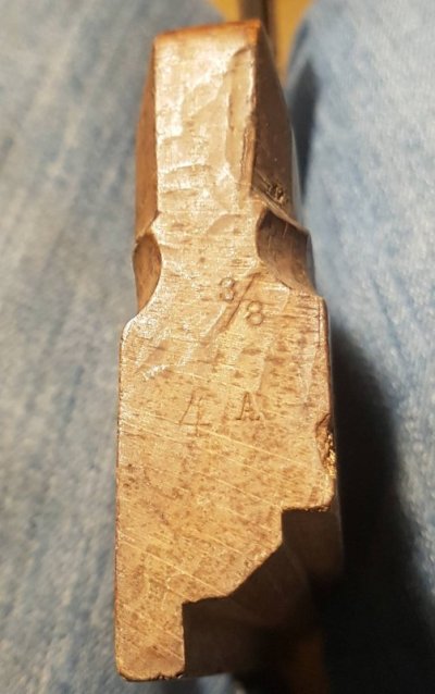

Op de rommel in Katwijk heb ik een schaaf gekocht met het merkteken PK onder kroon. Volgens Gerrit van der Sterre is dit teken van P. Kemp, maar er staat een vraagteken bij. Zijn er sindsdien nieuwe inzichten? Er was een werkgroep van de vereniging Ambacht & Gereedschap, die bezig was met schavenmerken en schavenmakers, maar daar heb ik lang niets over gehoord. Weet er iemand meer?
Groetjes, Wolfgang

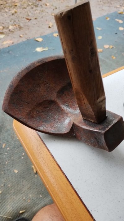

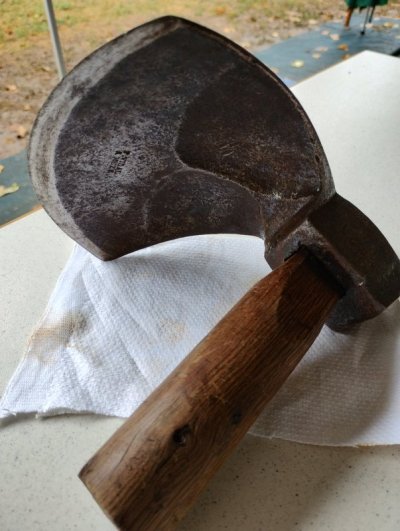

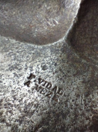

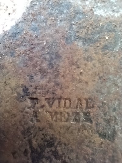

Vandaag Videgrenier aan de Dordogne, helaas valt het hier erg tegen. Veel handelaren met torenhoge prijzen die nergens op slaan. Een kleine videgrenier in een dorpje al wat leukere waar. Deze dissel er gekocht voor 8 euro. Er staat op F.VIDAL A.MEZE. maar op internet kan ik daar niets op vinden, misschien iemand van het forum ?.IMG_20240901_121844448.jpg
Alvast bedankt,
Edwin.

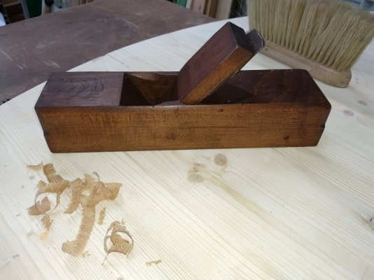

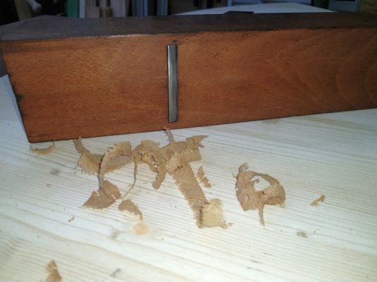

Omdat bruin een Nielsen Valley schaaf niet kon trekken, heb ik een leuke oude schaaf voor op de futselplank op de kop getikt. De schaaf kwam net binnen.
De maker is W. J. Armour / London met een ijzer van James Howarth. De schaaf is 32 cm lang en heeft een zeer nauwe mond en het heeft al het kops hout van een oud eiken plankje geschaafd.

Mooi ding! Waar vind je zoiets in zo'n goede staat?
De meeste op Marktplaats en dergelijke kanalen hebben een schele zool en een mond zo breed als het Kanaal.

Op een redelijk onwaarschijnlijke plek via "kleinanzeigen" diep in Oostelijk Duitsland. Mazzeltje. Ik was eigenlijk naar een "Bestosshobel" met stalen zool aan het kijken, maar die waren me te duur en dan staat ineens dit bovenaan de zoekopdracht voor E40.-.
Ik ben nog ouderwets bezig geweest met een papiertje en een potlood om het exacte makers stempel te achterhalen:
M.J.Armour
From John Moseley & Son
47 HindonSt Pimlico
London
Dat komt overeen met wat ik op het web vindt, maar er is wel iets geks. Origineel stond er een ander adres, het oude is met het Hindonstreet adres over gestempeld. Wat er onder stond heb ik nog niet kunnen achterhalen. Misschien met een macro lens.
M.J. Armour was blijkbaar een schavenmaker in dienst van of gelieerd aan de schavenmaker Mosely. Armour heeft ooit een artikel geschreven of het maken van schaven.
