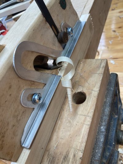

Een tijdje geleden alweer een collectie schaven gekocht via MP, maar nu pas de tijd gevonden om er wat mee te doen.
De oplettende kijker heeft bij de eerste foto een 2de verstelbare sponningschaaf van ECE zien liggen, maar dan een ouder model. Hiervan waren beide geleiders kapot. Maar gelukkig is ECE nog altijd een operationeel bedrijf. Een email aan hen leidde tot een zeer vriendelijk reactie en aanbod om een set geleiders van hun huidige model kosteloos op te sturen (dit model is sinds 1958 niet meer in productie). Wat een service! Deze is nu onderweg en met een paar kleine aanpassingen kan ook dan deze schaaf weer even mee.
Kleine update over de 2de verstelbare sponngingschaaf. Inmiddels is de geleider binnen van ECE met bijgaande als kado'tje ook nog een duimstok, wederom, wat een service.
Helaas kwamen de gaten niet meer overeen met het oude model, maar niks wat een paar kleine handgemaakte deuvels niet kunnen repareren. Vervolgens nieuwe gaten te boren om alles weer passend te maken.
Ook de kleine schroefgaatjes aan de zijkant van de schaaf waren zo opgevuld.
Als tijdelijke vervanging voor de dieptegeleider heb ik een kleine zijstap gemaakt naar de hoek van metaalbewerking. Zeker niet 'mijn ding' maar met wat zaag en vijlwerk toch een aardige vervanging gemaakt. Hij is niet super mooi, maar het allerbelangrijkste, hij doet het :).
Nog even schuren en in de olie en dan kan ook deze schaaf er weer tegenaan.

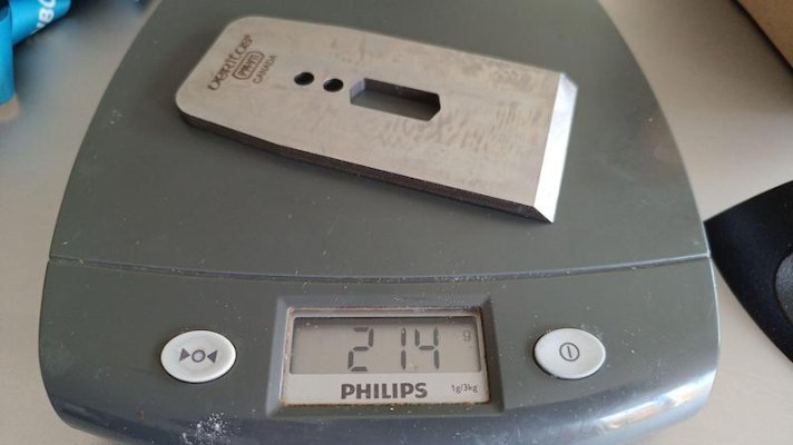

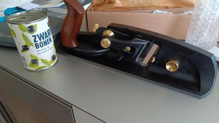

Gezien er vziw geen nieuw nieuw gereedschapstopic is , post ik dit stukje nieuwe gereedschap gewoon hier. Het is stiekem wel een stukje gereedschapsporno.
De beitel is op 38gr geslepen, ik heb al een model op 25gr. Nu nog de 50 en dan is meneer Veritas weer heel blij met mij.

Even een vraag. Denk je dat het veel uitmaakt bij deze schaaf? Ik heb er nog geen uitbraak mee gehad.
Bij deze wellicht niet, maar hij deelt zijn beitel met de #62. Daar heb ik de 25gr beitel in zitten en die wil wel eens uitbreken bij heel warrig hout. Volgens veritas helpt dan de 50gr beitel. Ik snap dat ze dat aanraden (ka-ching) maar wil het wel eens proberen.
Waarderingen: Schaafnerd en The Boktor

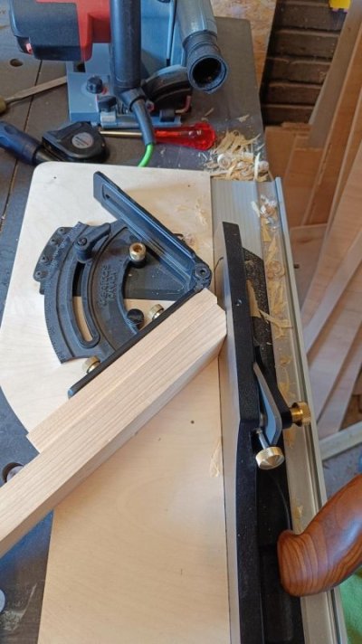

Dit plaatje bedoelde ik trouwens met de beitelhoeken:
Ik heb dus de 25gr al , vanuit de #62. De 38gr heb ik nu ook, dus nu nog een keer de 50gr kopen. Aan de andere kant doe ik dat nu met een schraapstaal. Maarja wel leuk om lekker te proberen en te spelen.

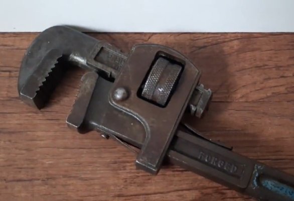

Maar waar is nu dat beweegbare stukje voor uit eerdere foto's? Ik kom er maar niet achter.
De scherp geribbelde kaken van de tang zijn van een ander (harder) metaal dan het handvat. Het stalen onderkaakje is apart aan het handvat geklonken. Dat het onderkaakje van jou kan bewegen is slijtage/roest van verbinding. In het kunnen klemmen en los-/vastdraaien van metalen buis heeft een mogelijke beweging van het onderkaakje bij mijn weten geen praktische functie.
11.272
4.255
Met een losse bek, kan je die van harder materiaal maken. Je wil de rest van de tang taai hebben. De l bek is ook van veel harder materiaal gemaakt dan de tang zelf. De krachten die op die bekken kunnen komen zijn behoorlijk groot.
Roel22
27 feb 2017
1.678
785
Prov. Groningen
Dat klinkt erg overtuigend, @chevy66 maar hoe zit dat dan met die op de bovenstaande foto, die heeft geen losse bek.
Andere manier van maken wellicht zodat die plek hard is en vlak er onder niet? Beetje als met een vijl en de arend daar van?
