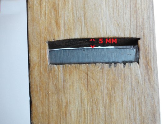

Geen idee of hun beschrijving goed is, ik las ze nooit, maar hun onbruikbare schaven kwam ik wel al tegen. En dan vraag ik mij af , hoe kun je nu zo onwetend zijn als fabrikant?
Kijk maar eens naar het venster op de onderste afbeelding en ween bitter....

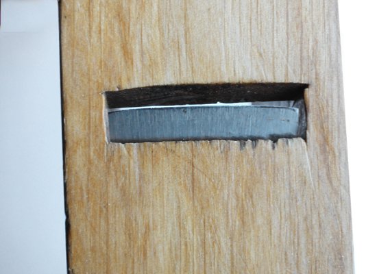

Hieronder een foto van het venster van een echte Duitse Schrupphobel gemaakt door Heinrich Hieber uit Laupheim. Indien het venster overdreven open staat ( zoals bij de Pinie schaven) dan werkt ook een Schrupphobel niet meer goed. 5mm is echt genoeg
Het schaafmes is bij deze, typisch Duitse, Hieber schaaf 35 mm breed.
Groeten

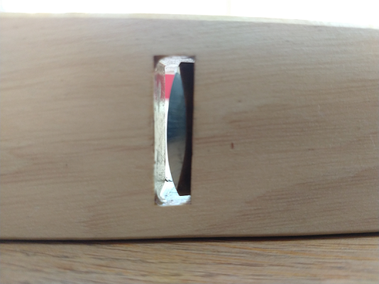

Dat gat is zo groot, omdat je er smalle dikke krullen mee maakt. Hoe ronder het mes is geslepen, hoe dikker de krul. En je wil niet dat die krul vastloopt.

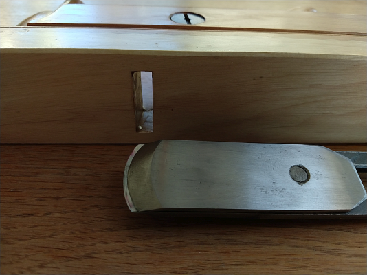

Ott Schrupphobel mit Klappe. Mondopening 7mm. Beitel vlak met de zool geeft op het hoogste punt van de ronding 2,5 mm opening.
Als ik op het web andere plaatjes van zolen van Pinie schaaf modellen zie dan is de opening wel veel kleiner. Moeilijk te beoordelen, maar lijkt me niet anders dan bij de ECE modellen.
Maar, dan meteen maar de vraag, wat maakt de kwaliteit bij een houten schaaf, even los van de schaafbeitel zelf?
