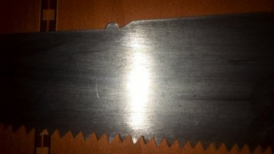

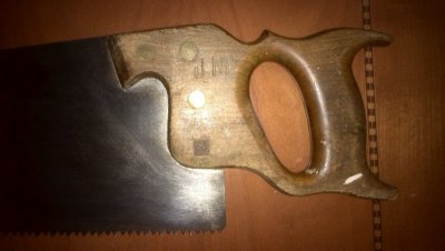

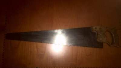

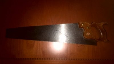

Volgende zaag: 61 cm lang zaagblad, 6 tpi, vorige eigenaar had blijkbaar de initialen JM, en wederom ontbreekt er één van de originele split nuts. En in plaats van effe langs Dieter (dank je voor de tip Jopie) te gaan besloot JM voor een snelle, makkelijke oplossing. Ja, erg functioneel, maar visueel beslist geen porum.
Zonder enige twijfel erg strak uitgestoken, vakwerk. Toch jammer dat het luie varken niet ff langs Dieter liep.
En bijna aan het eind van de neus van de zaag weer zo'n vreemd "puistje".
Erg weinig houvast om deze zaag te identificeren. Hoewel het "puistje" wel heel erg lijkt op die van de volgende zaag...
Groet, Zaagselsnuiver.

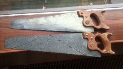

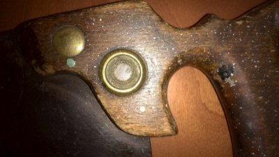

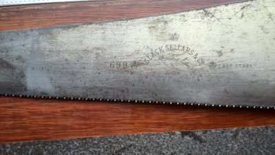

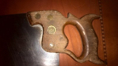

Een Slack & Sellars. Door de vorige eigenaar zo bewaard dat de kant van het zaagblad waarop de ets zit verroest is. De andere kant is er een stuk beter aan toe. Maar geen split nuts op deze zaag maar de modernere versie. En een medaillon.
Pel, volgende keer plunder ik gewoon de linnenkast van moeders, in de hoop dat ik dan minder last van die flitser heb. Maar geloof me: een zwaluw, het woord "Speed" en " Slack & Sellars Co. Sheffield" op de medaillon.
Deze zaag is dus te identificeren, heeft modernere schroeven/boutjes, maar ook: dezelfde puist....
Volgende keer echt een witte achtergrond, maar deze foto's waren al gemaakt voor Pel's suggestie. Aan jullie de vraag: zou het familie zijn van de vorige zaag?

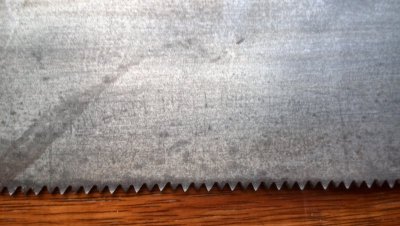

Heeft de zaag in post 2430 nu zo'n merkwaardige vertanding? Vraagt nog wel wat werk om er weer een echte schulp- of afkortzaag van te maken...

Last vd flitser: Dat reflectieprobleem is eenvoudig te verhelpen ( daarvoor zal een laken niet helpen. Wat welhelpt:
Doe het of loodrecht maar dan het centrum van de foto naast het onderwerp of fotografeer onder een niet 90-graden hoek +>opgelost. (bovendien zal de zaag als geheel wat lichter worden afgebeeld)
mvg
klaas
PS:
Met een witte achtergrond zal (indien je autom. belichting gebruikt) de zaag nòg donker worden.

Dit is al een oude zaag, maar geen professionele zaag, maar zeker een goede zaag. De functie van de puntje is onduidelijk en deze is ook verdwenen toen de bovenkant van de zagen hol werden. Ongeveer in de jaren twintig vorige eeuw, zeker gezien de vorm van de schroeven.
Wim56
12 jun 2016
448
69
Zevenaar
Dit is inderdaad een Slack Sellars. Dat is te zien aan de vorm van het handvat. In Nederland verkocht onder de naam 'Duifje', de -ik meen- de 699 serie (Dat nummer is te vinden op de ets op het blad). Dat is semi-prof. De nr 95 was de prof versie van Slack Sellars. Goede zagen, met ietwat zacht staal. Wat snelle bot, maar daar staat tegenover: heerlijk om te scherpen. Gebruik ze nog steeds. De recht rug en dat nibje duidt aan dat het al een wat ouder model is. Jaren vijftig??

Jopie: Het lijkt van origine een schulpzaag, 6 tanden per inch, maar ik vermoed dat de laatste gebruiker bij het slijpen de tanden om en om in tegenovergestelde richting heeft geslepen om een universele vertanding te krijgen en de zaag voor zowel schulp- als afkortzaag te gebruiken.

Wim56: Bovenste is zonder enige een Duifje, 18 inch/46 cm, degene die ik toonde met het puistje is 20 inch/51 cm.
Het duifje heeft daarvan nog resten van op het handvat en ook de ets is nog zichtbaar.

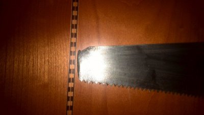

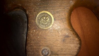

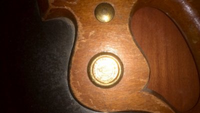

En alweer door naar de volgende zaag: Een William Hall. Dit heerschap was de eigenaar van ALMA Works in Sheffield en was in ieder geval tussen 1828 en 1846 woonachtig in Porter Street 58 te Sheffield.
22,5 inch/56 cm lang, 7 tpi en het medaillon is van Warranted Superior.
Helaas hier heeft JM de splitnut aan een kant vervangen door een moertje.
Moeilijk te lezen maar geloof me, William Hall Sheffield
Ook deze zaag heeft een speciaal neus dingetje

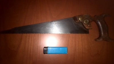

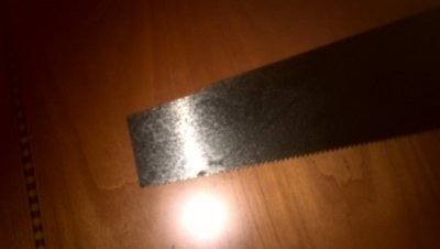

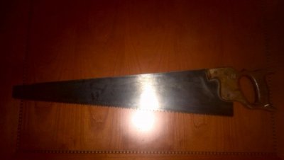

Het laatste zaagje: 30 cm lang/11,8 inch, 10 tpi, met medaillon waar niets op lijkt te staan en wederom een fröbeltje op de neus.
Ik dacht laat ik er een aansteker bij leggen. Later besloot ik toch maar gewoon te meten.
Het neusje zal wel weer vlak moeten worden gehamerd. Maar helaas heb ik geen aambeeld of flinke bankschroef waarop dit zou kunnen.
Groet Zaagselsnuiver.
