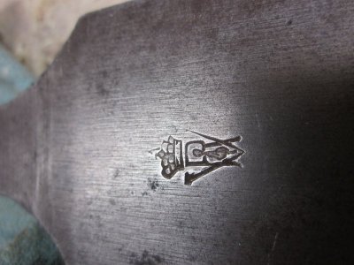

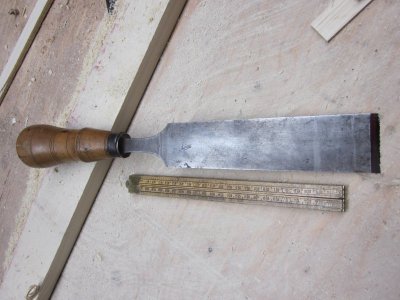

Ben benieuwd of iemand het merk van deze beitel kan achterhalen want ik heb op diverse sites gezocht naar dit merk en niks gevonden
Ik heb een steekbeitel van dit merk en de kwaliteit spat er van af
Morgen zal ik een foto plaatsen want die van mij is een stuk duidelijker
Pine en zaagselsnuiver, op deze site staan de meeste fabrikanten met hun merktekens op, ilk heb even gezocht maar je moet er toch de tijd voor nemen.

Pine, ben erg benieuwd naar de foto van je beitel en het logo. Pogingen om met mijn foto's via Google afbeeldingen te zoeken liepen op niets uit maar misschien met dat ik met jouw foto verder kom. Wat betreft het restaureren: welke houtsoort moet ik zien op te duiken en klopt het dat de metalen ringen roodgloeiend om het hout moeten worden gezet zoals dat vroeger bij wagenwielen werd gedaan? Zodat na afkoelen en dus krimpen van het metaal het loei vast zit. Gaarne tips hoe ik dit moet gaan aanpakken dus. Ik ben immers maar een newbie en alles gaat met vallen en opstaan.

hierbij mijn logo van dit merk
mijn beitel is een steekbeitel en van palmhout gemaakt
de beitel van jouw kan je restaureren met steenbeuk of azijnhout maar een stuk beuken zou ook al goed zijn

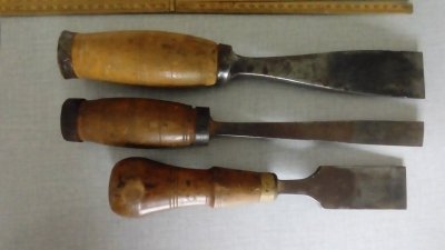

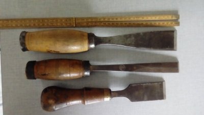

Teruggevonden in een doos, de buitenste twee zijn van Nooitgedagt, de middelste ?
De brede korte beitel heb ik vroeger regelmatig gebruikt om grote gaten op te steken, de hakbeitels eigenlijk nooit.
Alle drie samengesteld uit 2 soorten staal, opgelegd dus.
De initialen die erin staan zijn van mijn opa.
Excuus voor de wazige foto's.

Beste Pine,
ik heb me suf geGoogled maar mijn zoektocht heeft helaas niets opgeleverd. Als ik het logo zo bekijk zie ik een kroontje, een hoofdletter V, een hoofdletter R en een symbooltje dat of een "&" zou kunnen zijn, maar me toch ook aan een notenschriftsymbooltje qua muziek doet denken. Daarbij komt nog dat er ook nog een "M" zou kunnen worden gezien daar waar de R en V elkaar overlappen.
Bij het googlen op afbeelding kan er ook een zoekterm of beschrijving van het gezochte in worden gegeven, dus chisel, beitel en ook de Franse vertaling hiervan, hoewel dat laatste me eigenlijk nogal onwaarschijnlijk leek omdat Frankrijk sinds de revolutie geen koningshuis meer heeft.
Iemand nog suggesties voor een zoekstrategie?

@Ronald .L
heb je een betere foto van het logo van de middelste beitel ?

Dit is een zogenaamde 'Hollandse steekbeitel'. Als het goed is, zit in het palmhouten handvat het hart van de boom opgesloten. Je mocht er niet met de hamer op slaan. Steken met je schouder, daarom wad de bovenkant zo groot en rond. Dat deed minder pijn. Toch zag ik dat verschillende timmerlieden er wel op geslagen hadden en dat konden die handvatten niet goed hebben.
Het staal was opgelegd staal. Het staal aan de achterkant (waar de snede zat) was harder dan aan de voorkant (waar het merkje staat). Omdat er toen alleen geslepen werd op de zandsteen, sleep dat wat sneller weg. Nooitgedagt heeft deze beitels ook vaak gemaakt. Zelf heb ik nog enkele nieuwe exemplaren liggen.
Kwaliteitsproduct hoor. Zuinig op zijn. Het merk kan ik niet thuis brengen.
Naast de Hollandse steekbeitel had je de Zweeds steekbeitel in Nederland. Dat zijn de bekende beitels van Bergh e.d. Daar kon je beperkt wel met een hamer op het houten handvat slaan. Het staal was niet opgelegd.

Misschien is er toch nog een klein kansje dat we erachter kunnen komen wie de maker van de beitel is. Na letterlijk uren lang googelen en beitels bekijken op Ebay heb ik een mailtje naar Marie-José van Ducotools geschreven met als bijlage een een foto van het merkteken. Ik kreeg een mailtje terug "dat ze er op terug zou komen". Ze bleek op vakantie te zijn! Shit ik hoop niet dat ze zich toch het hoofd loopt te breken want dan voel ik me wel een beetje schuldig:eek:.
Groet, Zaagselsnuiver
wjordan
Er was een aanvraag over hetzelfde merkteken in het forum van Ambacht en Gereedschap, maar geen antwoord:
http://www.wikitoolia.nl/forum/index.php?action=vthread&forum=8&topic=1089
Ik meen, dat het een Nederlands teken is. Is er geen lijst van Nederlandse beitelmerken of beitelmakers? Is er een bedrijf met de initialen V&R of R&V? Als je een naam hebt, kun je in oude kranten zoeken, bv. op de site van delpher.
Bekijk bijlage 65225Bekijk bijlage 65226
de ringen zet ik erop zoals je hem zelf al beschreef door het verhitten van de ring en dan af te koelen
de methode van bert lijkt me ook een goede optie of een combinatie van de twee
Dat is een beitel van Röder en Verbeek.
Het is niet de maker maar een handelaar uit Rotterdam.
Hij had ook filialen in Middelburg, den Haag en Enschede.
De schaven die hij verkocht (ook onder zijn eigen merk) kwamen zover we weten van Nooitgedagt.
Mogelijk dat hij de beitels ook bij Nooitgedagt liet maken.
