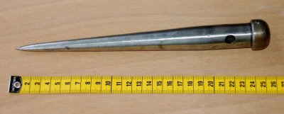

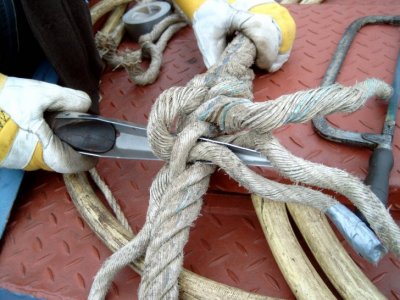

Dat is een priem voor het splitsen van touw.
In onderstaand filmpje zie je het gebruiken op 34 seconden. Rest van de film is ook interesant. Sipke de Koning heeft ook een account hier trouwens.

Mijn gok is dat het een schraper is voor oude glijlagers. Vandaar de lengte, bij riemaandrijving konden de glijlagerblokken vrij breed zijn.
Helaas mis ik de woordenschat (Nederlands of Engels) om dat op google terug te vinden, dus blijft het een verre gok.
(ik zie dat Katan het wel degelijk herkende als een metaal schraper)
tuoh

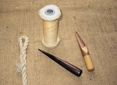

Het is in elk geval GEEN marlspijker. Met een tool welke voorzien is van drie snijkanten een touw gaan splitsen is geen goed idee. Marlspijkers zijn altijd mooi conisch en vooral GLAD van oppervlak.
Voorbeeld van een marlspijker.
Nog een paar voorbeelden, links een houten "fit" en rechts een (Zweedse)holle "nala-priem"

En het is en blijft wat ik al eerder schreef, een schraapstaal. Ik kom uit de de metaalbewerking van oorsprong en ik herken dat gereedschap alsof ik een hamer herken .
In de metaal worden ook ruimers gebruikt maar dat valt onder de fijnbewerking om een passing van een gat te maken . En daar is dit veel te grof gereedschap voor .
Dat in de houtbewerking ook gereedschap bestaat dat schraapstaal heet is verwarrend, het wordt ook wel een driekantig schraapstaal genoemd terwijl schraapstalen in de houtbewerking eigenlijk kaartschraapstalen zijn

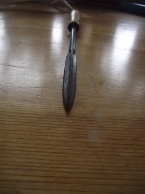

@JPAJS. Naar mijn beste weten zijn touwsplitsers half hol in een punt uitlopend, vroeger van hout, nu van metaal. zie plaatje.
Het voorwerp op de foto is m.i. eerder bedoeld om koperbuis na het zagen van bramen te ontdoen aan de binnenkant.
Ik kan op 34 seconden niets vinden in het filmpje dat op een splitser lijkt, er staat een tekst overheen geplaatst. Wel leuk filmpje trouwens.
