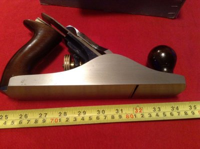

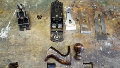

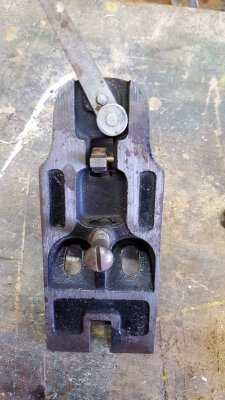

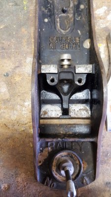

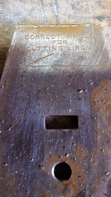

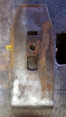

Als ik hem zo zie is de basis een stuk zwaarder dan het type 19 (1948-1961) van de Bailey. Heeft hij een verstelbare kikker?? Als je hem gaat demonteren om roest te verwijderen en eventueel een azijnbad te geven wel foto's maken. Erg benieuwd naar de achterkant van de kikker, de stelschroef en de Y lever.
Groet, Zaagselsnuiver

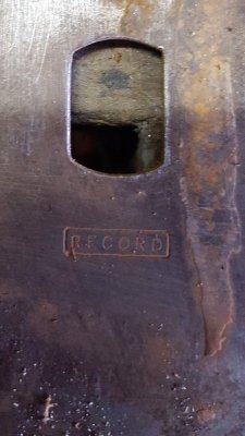

Ik heb de boel uit elkaar gehaald. Ziet er eigenlijk allemaal best wel knap uit. Op de keer beitel staat RECORD en de slijphoek vermeld. Ik weet niet of dit origineel bij een Bailey hoort.
Is deze te dateren?
Als ik een inschatting mag maken, van na de oorlog Pieter, ik heb exact dezelfde, zit inmiddels een nieuwe beitel in, de oude was tekort aan het worden, ik meen dat ik die van mij ± 1966 gekocht heb. Was in die tijd een hele investering voor mij, kortom een rib uit mijn lijf, dat waren weer vele glazen bier;) Maar ik was er snel overheen toen ik de eerste karweitjes ging maken, o.a. kilometers grenen schrootjes.
zaagselsnuiver
2 jan 2017
127
Den Haag
Beste Pieter,
de "frog receiver" is Y-vormig, "Stanley" is verticaal in de lateraal instelling gestanst (graag nog even een foto van de kikker van achter, ik wil zien of dat in spiegelbeeld op de achterkant van de instelling te zien is), de beitel heeft nog een horizontale bovenkant waarvan de hoeken scherp zijn en niet afgerond zoals dat na de mid 50er jaren het geval is, de diepte instelling kan ik niet zien op de foto's die je in je laatste post hebt gezet maar in de foto's van je eerste post is te zien dat de koperen knop (doorsnede 3 cm?) in de lengte richting van de schaaf is geribbeld, knop en handvat zijn van rozenhout maar nog niet zwart geverfd, het hefboompje dat beitel en keerbeitel via de diepte instel knop regelt is niet "nikkelkleurig". De keerbeitel is inderdaad niet van Stanley maar van een Record schaaf, dus niet orgineel. Maar als we Hyperkitten.com dus mogen geloven is het een type 19 van voor 1955.
[SIZE=+2]Type 19. [/SIZE][SIZE=+1]Planes made by Stanley 1948-1961.[/SIZE]
  • All of the features of the previous, except:
  • The frog receiver, in the bottom casting, now is y-shaped.
  • Rosewood is re-introduced, and is often varnished so heavily that it almost obscures the grain.
  • "STANLEY" is now incised in a vertical direction on the lateral adjustment lever.
  • The original type study doesn't mention this, but on some of the models of this type "STANLEY" is stamped on both sides of the lateral adjustment lever. I've seen enough of these to convince me that's it wasn't accidental, or if it was, it was a big screw-up.
  • The knurling on the brass depth adjuster is now parallel on most examples.
  • Later examples have the familiar black paint on the hardwood tote and knob.
  • Type study doesn't mention this, but the cutters now have rounded tops instead of the angular top. This change happened in the mid--1950's, in my opinion.
  • Furthermore, the original type study doesn't mention the change in the finish applied on the forked lever. For a short while, some models had a nickel plated appearance on them as a finish rather than the usual black japanning. Where in the sequence of actual manufacturing this subtle change fits is unknown to me, but I've only noticed it on those planes equipped with rosewood knobs and totes and rounded irons.

@Zaagselsnuiver: De Stanley type study is alleen voor Amerikaanse Stanley schaven en niet voor de schaven die in Engeland zijn gemaakt.
zaagselsnuiver
2 jan 2017
127
Den Haag
Klopt inderdaad, maar heb op een andere site gelezen dat qua naoorlogse modellen de study ook voor de Engelse en Australische modellen opgaat. Helaas de link niet opgeslagen en ik kan 'm niet terugvinden anders had ik die erbij gezet. Weet nog wel dat ik in mijn Google zoekopdracht o.a. "Stanley timeline .*" had staan.
Groet Zaagselsnuiver
O Peatey
29 mrt 2010
2.334
178
Enkhuizen
Ik had deze ook al gevonden en kwam al snel de boel doorlopend op type 16 uit, maar kan me hier en daar vergist hebben.
Er staat duidelijk op MADE IN ENGLAND en daarmee vervalt de hele analyse dus?

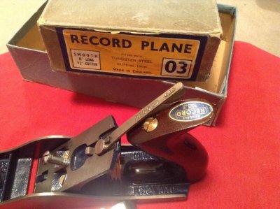

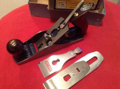

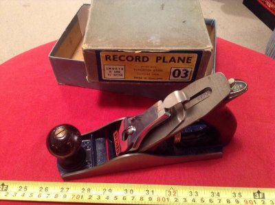

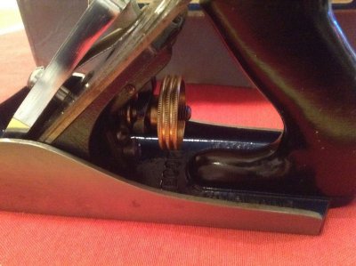

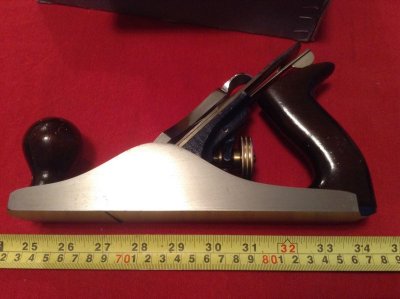

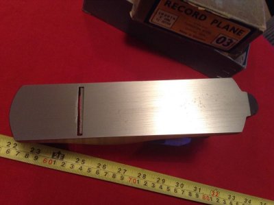

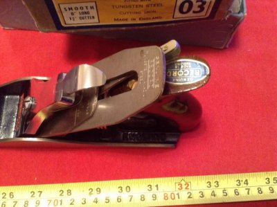

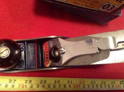

Zo zie je ze niet vaak. Een vrijwel nieuwe Record nummer 3 in de doos dus gelijk gekocht op ebay. Deze is voor thuis gebruik en hij is gewoon in perfecte staat. Geen roest, alle verf er nog op en de originele tungsten schaafbeitel.
$_57.jpg$_57a.jpg$_57b.jpg$_57c.jpg$_57d.jpg$_57e.jpg$_57f.jpg$_57f.jpg$_57g.jpg$_57h.jpg
D
DervishD
Ik zei het verkeerd. Het is natuurlijk een legering met tungsten en vanadium er in. Die schaafbeitels van Record zijn echt retegoed.
D
DervishD
Dat viel wel mee met £8,55. Dat is net iets meer dan €10 voor Ebay international priority shipping.
