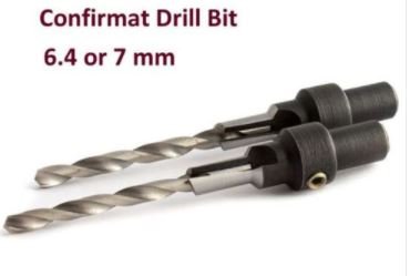

Er is altijd ook Confirmat. Werkt meestal properder af dan Kreg en geeft de combinatie van vijzen met de stijfheid van deuvels
