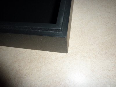

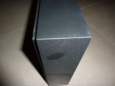

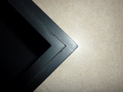

hallo,
ik weet niet hoe groot uw meubels worden maar ik gebruik meestal gewoon een nageltacker en witte houtlijm.
je moet het maar eens proberen het zal uiteraard niet zo sterk zijn als een lamello maar dit werkt veel beter af. (ik heb een dure makita lamello en gebruik deze weinig)
ik ga als volgt te werk : ik verzaag mijn hoekverbindingen onder 45 graden vervolgens lijm ik beide zijden met witte houtlijm. breng samen en plak af met papiertape en schiet er een nageltje in, achteraf enkel kopjes van de brads plamuren.
op de foto's een klein proefstukje voor een aankomend project.
enige voorwaarde dat je juist kan zagen
ik heb vorige maand een destructieve test gedaan met een groot verkeerd werkstuk en ik kan u zeggen dat het moeilijker ging dan ik dacht.
Bekijk bijlage 71511Bekijk bijlage 71512Bekijk bijlage 71513
