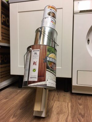

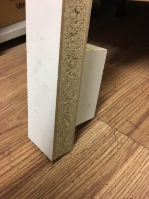

Ik weet niet welk topic u volgt, maar ik laat u zien dat het wel kan.
Het moet vanzelfsprekend wel allemaal netjes en strak passen.
Kilootje of negen erop en nog niet volledig uitgehard. Staat wel enigszins schuin.
En geen schroef of andere trucen.
